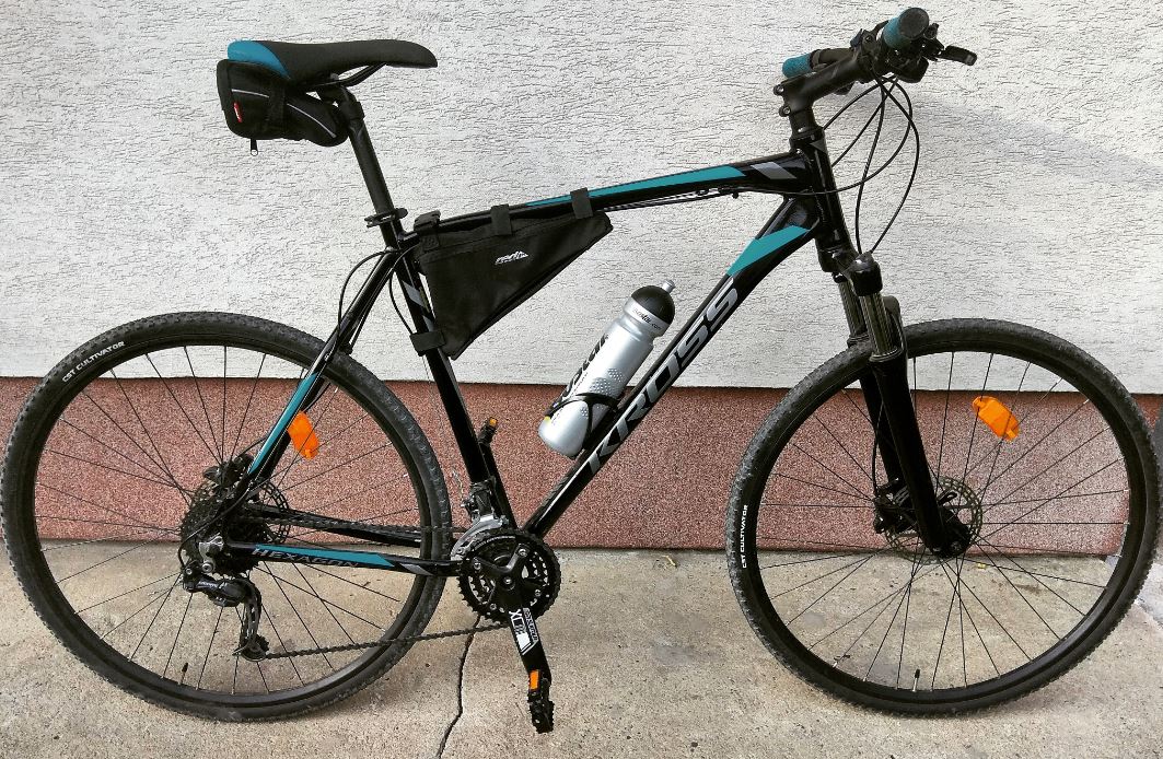

4c4a4e Opublikowano 22 Września 2020 Opublikowano 22 Września 2020 Siema Szajbajki, Zastanawiam się nad kupnem roweru: FIXIE Inc. Floater Race 8S Disc Street, silver (2020) https://www.bikester.pl/fixie-inc-floater-race-8s-street-silver-1131809.html . Bardzo proszę o radę co sądzicie o tym rowerze. Jest sens iść w tego typu rozwiązanie? Podoba mi się charakter tego roweru szosowego oraz możliwość wsadzenia opon 700x32c. Nie jest to 100% gravel ale na gravel'a mnie nie stać. Zastanawiam się tylko czy ten rower jest wart kwoty 1800zł. Z przodu dostaje jeden blat, z tyłu 8 przełożeń, przerzutka Sora, hamulce tarczowe mechaniczne. Waga roweru moim zdaniem dość duża ponieważ 11.8kg. Obecnie posiadam rower Kross Hexagon 7.0. Sprawuje się bardzo dobrze ale jest dość ciężki, prawie 15kg. Z przodu ma dość ciężki amortyzator 2,8kg. Jeśli wymienie z przodu amortyzator na sztywny widelec karbonowy o masie do 800g. to jestem w stanie zejść do 13kg. I teraz zastanawiam się czy jest sens kupować FIXIE Inc. Floater Race 8S Disc Street, który posiada hamulce tarczowe mechaniczne, w MTB mam hydrauliczne, przerzutki z tyłu Deore, tutaj w Fixie jest Sora (szosowe). I dodatkowo w MTB mam 3 przerzutki z przodu (w sumie rzadko kiedy ich używam, zwykle jeżdżę na największym blacie). Rower ma służyć do wycieczek do 150km. Z przełożeniami myślę, że nie będzie dużego problemu -8 przerzutek z tyłu. Jeździłem przez 3 lata na ostrym kole i spokojnie dawałem radę bez przerzutek. Na dużych podjazdach trzeba było prowadzić rower. dzięki

4c4a4e Opublikowano 23 Września 2020 Autor Opublikowano 23 Września 2020 (edytowane) Zmierzyłem długość mojego amortyzatora model: SR SUNTOUR XCM RL 100mm : 53cm (bez wsiadania na rower). Zakładając ~ -3cm to długość amortyzatora wynosi 50cm. Widelec, który chce kupić to model Mosso M6: https://sklep.mossopolska.pl/widelce/18-369-mosso-m6.html#/86-kolory-czarny_mat_niebieski I teraz moje pytanie czy ten widelec będzie odpowiedni do mojego roweru Kross Hexagon 7.0? Chciałybym zachować podobną geometrię roweru ale niestety nie mogę znaleźć dłuższego widelca. Model Mosso M6 ma wysokość: 43,5 cm (więc dość spora różnica). Dzięki Edytowane 23 Września 2020 przez 4c4a4e
Rebeliant86 Opublikowano 23 Września 2020 Opublikowano 23 Września 2020 Raczej nie znajdziesz tak długiego widelca, jedyne co można zrobić w tej sytuacji to podnieść kierownicę na podkładkach na rurze sterowej, ale i tak geometrii w 100% nie zachowasz, bo cały rower będzie bardziej pochylony do przodu. Niestety tutaj już trzeba iść na pewne kompromisy. Ewentualnie poszukać widelca do kół 29" ale to już trochę pokraka Ci się zrobi:) 1
4c4a4e Opublikowano 23 Września 2020 Autor Opublikowano 23 Września 2020 @Rebeliant86dokładnie tak. Czytam również inne forma i jest dość duży problem, żeby dostać taki długi sztywny widelec. Chyba jednak temat odpuszczę. Liczyłem na to, że uda się coś wycisnąć z tego budżetowego roweru ale widzę, że ten MTB musi już chyba taki zostać. :D +2kg do formy Temat można zamknąć. Dzięki za poświęcony czas. Pozdrawiam

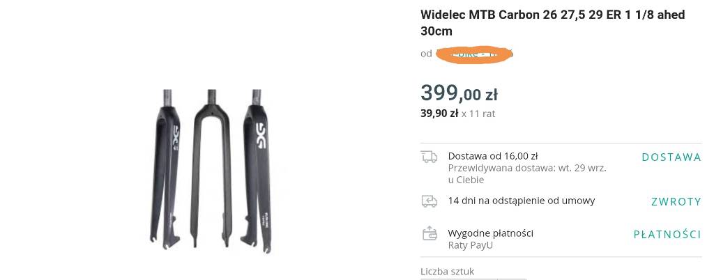

leejoonidas Opublikowano 23 Września 2020 Opublikowano 23 Września 2020 Ten ma 475mm. A jak się dobrze postarasz to znajdziesz nawet 495mm. 28 minut temu, 4c4a4e napisał: Chyba jednak temat odpuszczę I następny karbonowy. 1
4c4a4e Opublikowano 23 Września 2020 Autor Opublikowano 23 Września 2020 @leejoonidasDzięki za odpowiedź. Ten karbonowy wygląda bardzo interesująco: 47,5 cm. 3cm różnicy w dół wygląda już lepiej.
Rebeliant86 Opublikowano 23 Września 2020 Opublikowano 23 Września 2020 3cm spokojnie nadrobisz podkładkami i mostkiem 1
leejoonidas Opublikowano 23 Września 2020 Opublikowano 23 Września 2020 (edytowane) Można jeszcze wstawić widelec z taperowaną rurą sterową ale należy najpierw wymienić dolne łożysko sterów, co spowoduje wydłużenie jeszcze o 1cm odległości od osi do bieżni. Edytowane 23 Września 2020 przez leejoonidas
4c4a4e Opublikowano 23 Września 2020 Autor Opublikowano 23 Września 2020 @leejoonidasJestem niestety amatorem jeśli chodzi o tego typu modyfikację i raczej nie podejmę się bardziej zaawansowanych zmian. Przeprowadziłem teraz taki mini "test". Maksymalnie ugiąłem amortyzator i zablokowałem go. Długość widelca zmniejszyła się do 47cm. Rower nie zmienił w dużym stopniu swojej geometrii i siedzi się na nim całkiem wygodnie. Więc taka zmiana jest jak najbardziej ok. Support obniżył się z 29cm do 27,5cm co też nie przeszkadza. Więc widelec o długości 475mm wydaje się być odpowiedni. https://allegro.pl/oferta/widelec-mtb-carbon-26-27-5-29-er-1-1-8-ahed-30cm-9724821654 Teraz pytanie hipotetyczne, jeśli założyłbym widelec Mosso 435mm: https://sklep.mossopolska.pl/widelce/18-370-mosso-m6.html#/87-kolory-czarny_mat_szary jak zmieniłaby się geometria roweru? Na pewno byłby przechylony bardziej do przodu. Jaki to ma wpływ na jazdę? Czy rower będzie mniej stabilny i czy w ogóle jazda na takiej geometrii będzie ok dla pleców? Pytam o Mosso M6 ponieważ mam okazję kupić go u siebie w mieście za około 200zł. dzięki

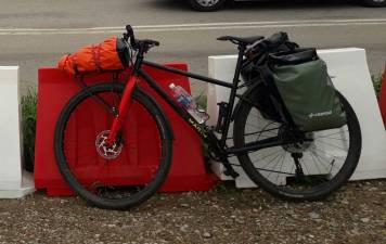

leejoonidas Opublikowano 23 Września 2020 Opublikowano 23 Września 2020 Ogólnie to może się okazać że jazda na widelcu Mosso może się okazać nieefektywna i rower stanie się niewygodny, geometria całego roweru zostanie poważnie zaburzona. Jeżeli to ma być rower wyprawowy to przede wszystkim należy postawić na wygodę bo będziesz na tym rowerze spędzał kilka a może kilkanaście godzin dziennie przez kilka dni z rzędu. Aby nie być gołosłownym to trzy tygodnie temu wróciłem z wyprawy rowerowej po Polsce, w dwadzieścia dni zrobiłem rowerem 1850 kilometrów. Dlatego polecam kupić jeden z widelców które znalazłem. 1
liteshine Opublikowano 23 Września 2020 Opublikowano 23 Września 2020 3 godziny temu, leejoonidas napisał: Aby nie być gołosłownym to trzy tygodnie temu wróciłem z wyprawy rowerowej po Polsce, w dwadzieścia dni zrobiłem rowerem 1850 kilometrów. Dlatego polecam kupić jeden z widelców które znalazłem. Witaj. Mogę zapytać czym jechałeś ? Dzięki
leejoonidas Opublikowano 23 Września 2020 Opublikowano 23 Września 2020 3 godziny temu, liteshine napisał: Witaj. Mogę zapytać czym jechałeś ? Dzięki Marin Muirwoods. W zasadzie to rama z widelcem z roweru kupionego za 2 tysiące w sklepie internetowym posłużyła do zbudowania całkowicie nowej konstrukcji. Poniżej zdjęcie roweru gdy jeszcze jechałem przez Polskę. 1
