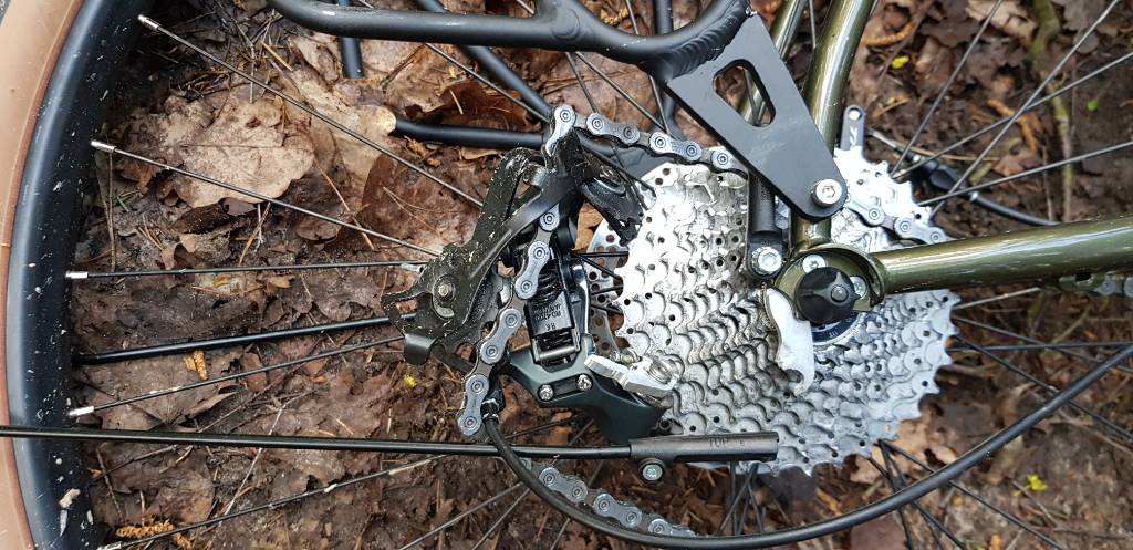

lipa Opublikowano 21 Września 2020 Opublikowano 21 Września 2020 Witajcie, Podczas dzisiejszej trasy urwałem hak tylnej przerzutki i zmasakrowałem moją Tiagrę. Gałązka nie wyglądała na tak niebezpieczną... O ile z samą przerzutką nie ma problemu, to wydaje mi się że z hakiem już tak. Przeczesałem znany portal aukcyjny po zdjęciach i dostępne mi zasoby internetu i nic... Jest się czym martwić? Dodam tylko że to nowy nabytek i traska była drugą traską w historii naszej znajomości za pierwszym razem złapałem kapcia i po wymianie dętki okazało się że zapasowa jest do bani... Na szczęście pomimo tego że do domu miałem z 15km to do mojego kumpla 500m pomógł. Teraz było gorzej/lepiej bo tylko 10km w linii prostej ale w czarnym... lesie z komarami które dzielnie mnie dopingowały.

lipa Opublikowano 22 Września 2020 Autor Opublikowano 22 Września 2020 (edytowane) Kajgana - dziękuje. Hak do ESKER 6.0 to DP-46 Hak do ESKER 4.0 to DP-50 jest dostępny na stronie producenta (trzeba wpisać w wyszukiwarce inaczej raczej nie do odnalezienia) Jest też dostępny na stronie https://www.erowery.pl/hak-przerzutki-kross-dp-50/czesci-przerzutki-i-akcesoria/m/89933 zamówiłem zapłaciłem, ale jak dotąd nie otrzymałem od nich potwierdzenia mają 72h nie wiem jak z solidnością tej firmy. Blackbird - nie odbiera telefonu i nie odpowiada na zapytanie przez messenger (może urlop/może za wcześnie) Edytowane 22 Września 2020 przez lipa

Accent_Szaj Opublikowano 21 Października 2020 Opublikowano 21 Października 2020 52 minuty temu, Cruszer napisał: albo dorobię stalowy Broń Boże. W razie draki uszkodzisz ramę,albo przerzutke. Hak to najtańsza opcja 2
zenobek Opublikowano 22 Października 2020 Opublikowano 22 Października 2020 (edytowane) Po to hak jest najsłabszym ogniwem, żeby chronić ramę i przerzutkę. Dorobisz stalowy, pamcerny i jest tylko kwestią czasu kiedy połamiesz przerzutkę lub (rzadziej) wygniesz ramę.... Edytowane 22 Października 2020 przez zenobek
