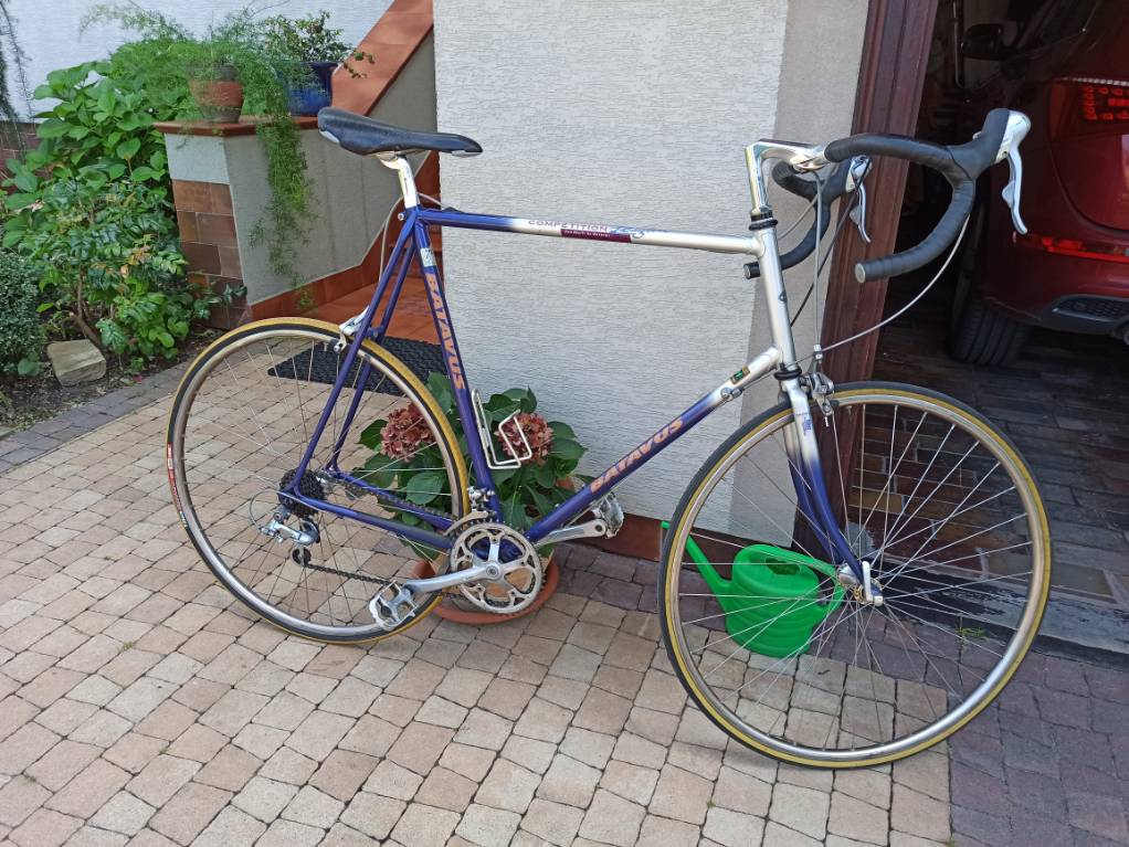

js22 Opublikowano 20 Września 2020 Opublikowano 20 Września 2020 (edytowane) Witajcie, w mojej starej szosie o ile się niemyle jest wolnobieg 14-24. Osprzęt to Shimano Rsx. Z uwagi na zamieszkanie w górskim terenie te 24 żeby z tyłu są zbyt wymagające do mojej kondycji. Czy jest możliwa zmiana plug and Play na coś mniej wymagającego ? Na 34-36 zębów ? Przypuszczam, że może być problem z wózkiem, ale czy 32 albo 28 zębów będzie odczuwalne ? Edytowane 20 Września 2020 przez js22
zenobek Opublikowano 20 Września 2020 Opublikowano 20 Września 2020 Ja bym poszedł w inną stronę. Ponieważ RSX były w wersji dwu- i trzyblatowej, to spróbowałbym wymienić przednią część napędu. (ty jak dobrze widzę masz dwublatową). Wymiana korby pewnie wiązać się będzie z wymianą klamomanetki i być może przedniej przerzutki. Znalazłem na olx coś takiego: https://www.olx.pl/oferta/przerzutka-przod-shimano-rsx-triple-31-8-obejma-retro-mtb-gravel-CID767-IDGpuEq.html#d6359c5332 1
js22 Opublikowano 21 Września 2020 Autor Opublikowano 21 Września 2020 Jest to też myśl, tego nie brałem pod uwagę. Mam dwa blaty, klamkomanetka jest w wersji 2/3 więc tu by nie było problemu.
kaido2 Opublikowano 21 Września 2020 Opublikowano 21 Września 2020 Przerzutki nie, ale klamki już tak. Najprościej i najtaniej wymienić tu wolnobieg np na 14-32.
Accent_Szaj Opublikowano 21 Września 2020 Opublikowano 21 Września 2020 23 minuty temu, kaido2 napisał: ale klamki już tak. Przecież napisał ,że ma 4 godziny temu, js22 napisał: klamkomanetka jest w wersji 2/3 12 godzin temu, zenobek napisał: być może przedniej przerzutki Swietny pomysł z tym przodem. Chyba nawet przerzutki nie trzba bedzie zmieniać, bo ma długi wózek,a ulga będzie dużo większa
kaido2 Opublikowano 22 Września 2020 Opublikowano 22 Września 2020 Przede wszystkim wolnobieg wymieni szybciej i zapłaci za niego zdecydowanie mniej niż za korbę, więc nie ma co się tak wyrywać na ten przód.
zenobek Opublikowano 22 Września 2020 Opublikowano 22 Września 2020 Ale kolega nic nie pisał, że na być szybko i tanio. Pisał, że ma być lekko pod górę. Wymiana wolnobiegu nawet na 36 nie da takiego efektu jak zmiana korby z zębatką 26... Nie wierzysz? Przelicz sobie. 1
js22 Opublikowano 22 Września 2020 Autor Opublikowano 22 Września 2020 Dzięki za odpowiedzi, jaką korbę polecacie ?
Accent_Szaj Opublikowano 23 Września 2020 Opublikowano 23 Września 2020 W dniu 22.09.2020 o 10:55, zenobek napisał: nawet na 36 nie da takiego efektu jak zmiana korby z zębatką 26 Dobrze prawisz. 19 godzin temu, js22 napisał: jaką korbę polecacie Najlepiej poszukaj tej o której wspominał kolega W dniu 20.09.2020 o 23:19, zenobek napisał: RSX były w wersji dwu- i trzyblatowej,
