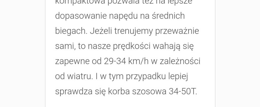

Godson Opublikowano 19 Września 2020 Autor Opublikowano 19 Września 2020 Dzięki za odpowiedź, nawet kiedyś szajbajk opowiadał że sam jeździ w szosie na kompakcie z racji tego że głównie jeździ sam a nie w peletonie i na większy zakres ruchu na kasecie co mi też by odpowiadało. Ja też głównie walczę sam, więc czemu nie kompakt? Tutaj cytat z bike Hunter, co myślicie?
