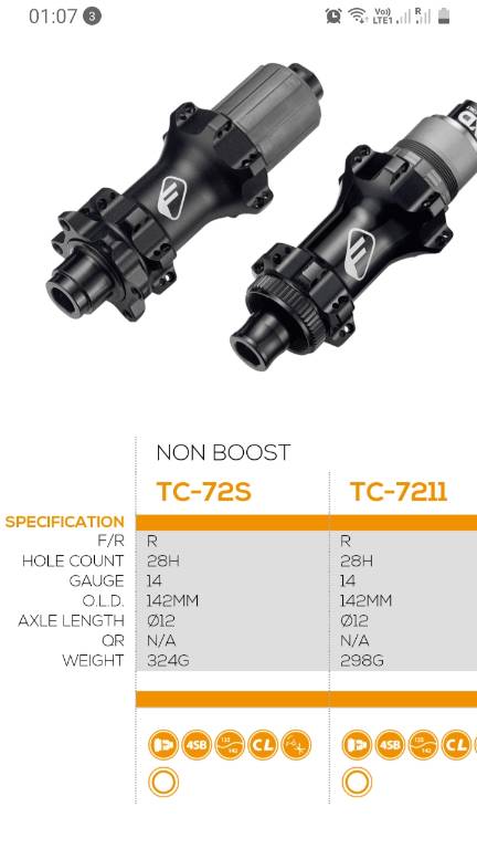

Tomek1983 Opublikowano 19 Września 2020 Opublikowano 19 Września 2020 Witam wszystkich . W tylnym kole na piaście 12x142 mam założony zwykły bębenek Shimano RD i na nim kasetę Sram nx 12s .Ponieważ chce zmienić kasetę na nową chcę tez zmienić bębenek na XD .Wystarczy że kupię bębenek XD 12x142 i będzie to pasowało?
pecio Opublikowano 19 Września 2020 Opublikowano 19 Września 2020 Teoretycznie tak. Jaką masz piastę.
Tomek1983 Opublikowano 19 Września 2020 Autor Opublikowano 19 Września 2020 Piasta to Formula DC-71/DHT-142
Accent_Szaj Opublikowano 19 Września 2020 Opublikowano 19 Września 2020 9 godzin temu, Tomek1983 napisał: Wystarczy że kupię bębenek XD 12x142 i będzie to pasowało? Jak tylko możesz kupić bębenek pasujący do piasty,to wszystko będzie pasować
pecio Opublikowano 19 Września 2020 Opublikowano 19 Września 2020 Do tej piasty na całe szczęście jest bębenek na XD ale czy uda się go kupić ?????
Tomek1983 Opublikowano 19 Września 2020 Autor Opublikowano 19 Września 2020 Czyli muszę znaleźć dedykowany bębenek do tej piasty ?
pecio Opublikowano 19 Września 2020 Opublikowano 19 Września 2020 Powodzenia bo z tego co patrzyłem Formula nie oferuje luzem samych bębenków. Chyba prędzej będzie kupić taką samą piastę tylko już z XD i zrobić przeszczep.

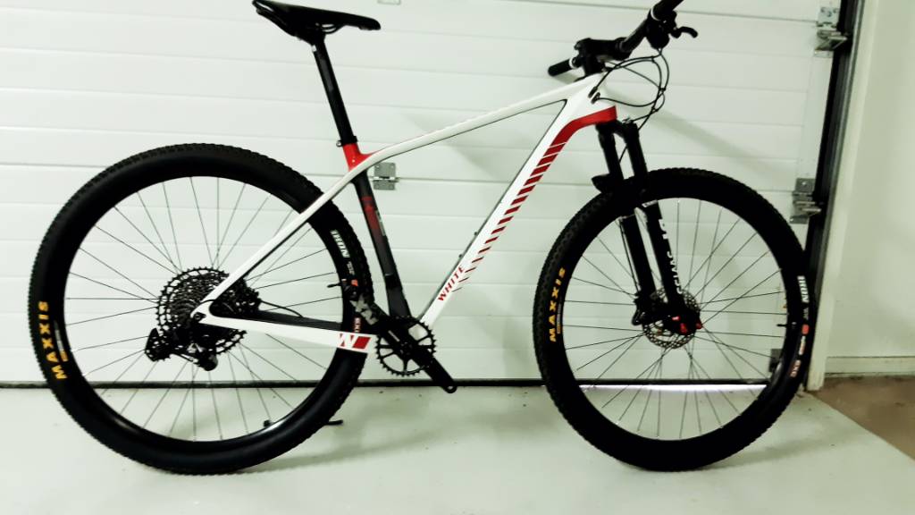

DarekH Opublikowano 20 Września 2020 Opublikowano 20 Września 2020 No już z tym XTR to pojechałeś A tak kolega to może by napisał więcej do czego ten rower używa... rowerek wyjściowo waży na prawdę fajnie, nie wiem co chcesz wpakować za $$$. Rama CF to fajna baza, tym bardziej że masz TA (nawet bez boost). Obręcze są deko wąskie (21mm) ale jeżeli chcesz budżetowo, to bym poszedł w przeplot istniejących obręczy na nowe piasty (DT albo troszkę taniej Novatec). Masz napęd 12 rzędowy (NX 11-50) więc uwierz mi nie warto "ginąć" za zębatkę 10 koronkową. Tak na prawdę, kuriozalnie najwięcej zrzucisz wagowo jeżeli przejdziesz na TL wywalisz dętki, piasty to totalnie ekonomicznie to zmienić tylko na tyle, bo przednie Formula chyba są tak proste, że nie ma co się tam zepsuć Pakowania siana w kompletnie nowy napęd ... coś tam dolega w tym NX ? Nie jest to hi-end, ale z drugiej strony masz coś sprawdzonego i relatywnie ekonomicznego w utrzymaniu.
Tomek1983 Opublikowano 20 Września 2020 Autor Opublikowano 20 Września 2020 Rower używam amatorsko Ale w bardzo trudnym terenie .Strome podjazdy i bardzo szybkie zjazdy 😄Mam na to przeznaczony pewien budżet no i chce żeby był lekki i wytrzymały .Sprawdzam ceny grupy xt i faktycznie niebo A ziemia. Przekonaliscie mnie .Kupię piasty xt ,przeplote koła idę w shimano 🙂
