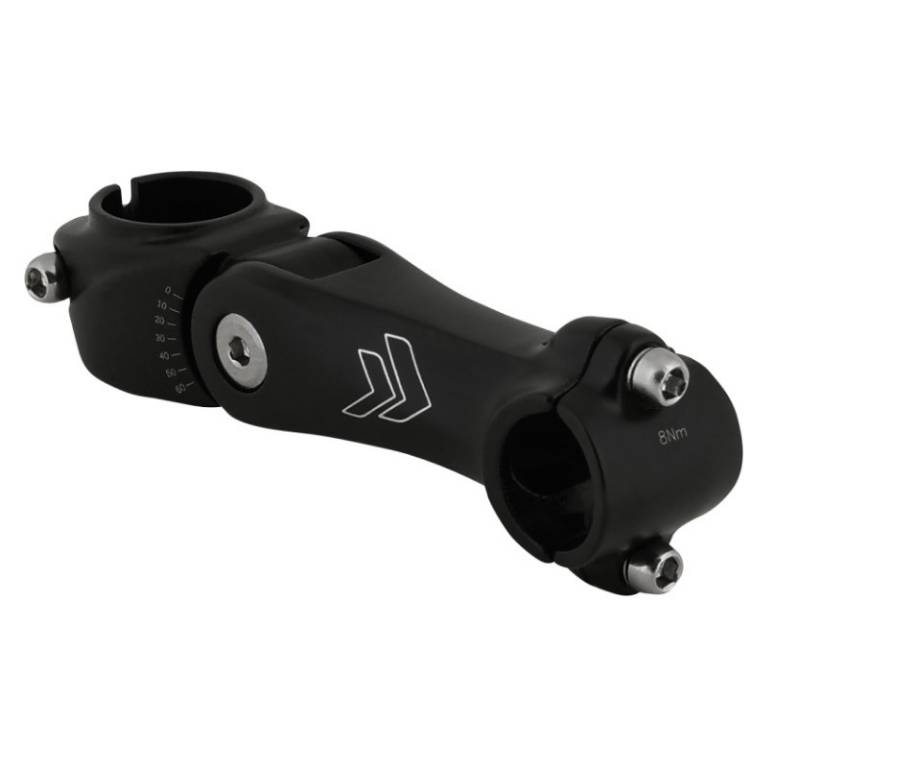

youmound Opublikowano 18 Września 2020 Opublikowano 18 Września 2020 Witam, Posiadam Kross Trans Pacific 2014. Spory już przebieg - zbliżający się z każdym dniem do 30 000 km.. I co jakiś czas pojawiający się luz na kierownicy. W zasadzie do tej pory wystarczyło przerzucić o ząbek regulację na mostku i problem zażegnywany był na wiele miesięcy. Obecnie już nawet regulacji w żadną stronę nie mam - a luz na nowo się pojawia. Zostają powoli takie nie wygodne ustawienia kierownicy.. Wobec czego.. Co jest przyczyną czy tylko to ustrojstwo (mostek) - zdj w załączniku, czy stery, które wg katalogu producenta to: Feimin H815A. Tylko tam nigdy nikt przy tym nie grzebał, nie ruszał Obstawiam raczej, że wymiana tej rurki pomoże, i będzie można na nowo ustawić wygodne położenie kierownicy dla mnie lepsze, bardziej do przodu wypchnięte). I nic się nie powinno luzować znowu na jakieś kilka lat..
Accent_Szaj Opublikowano 18 Września 2020 Opublikowano 18 Września 2020 5 godzin temu, youmound napisał: wymiana tej rurki Jakiej rurki? U Ciebie od początku pewnie luzy były. Regulacja mostka powodowała mniejszy nacisk na rurę sterową. Musisz rozebrać stery i zobaczyć co w trawie piszczy. Skasuj luzy przez dokrecenie kapsla,a później będziesz mógł regulować mostek wg uznania
PiotrekGT Opublikowano 18 Września 2020 Opublikowano 18 Września 2020 A ja myśle że to wina tego mostka, wymień na sztywny.
youmound Opublikowano 18 Września 2020 Autor Opublikowano 18 Września 2020 1 godzinę temu, Accent_Szaj napisał: Jakiej rurki? U Ciebie od początku pewnie luzy były. Regulacja mostka powodowała mniejszy nacisk na rurę sterową. Musisz rozebrać stery i zobaczyć co w trawie piszczy. Skasuj luzy przez dokrecenie kapsla,a później będziesz mógł regulować mostek wg uznania Prędzej obstawiam, że luz jest na śrubie regulującej mostek bo tu chodzi kierownika góra / w dół. A nie tam niżej, gdzie są podobno stery.
pecio Opublikowano 18 Września 2020 Opublikowano 18 Września 2020 Też obstawiam mostek . Wymień na sztywny z taką długością i wznosem jaki Tobie pasuje. Przy okazji zaoszczędzisz parę gram na tym.
Accent_Szaj Opublikowano 18 Września 2020 Opublikowano 18 Września 2020 Godzinę temu, youmound napisał: śrubie regulującej mostek bo tu chodzi kierownika góra / w dół. Może tak być. Najlepiej jak nagradza film
