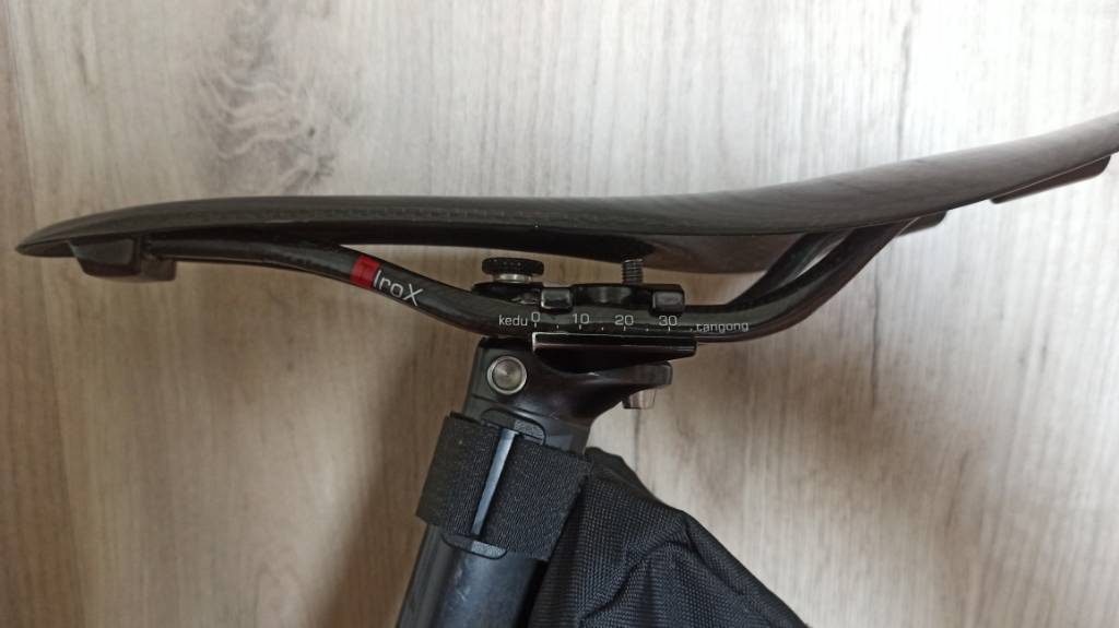

Hęcior Opublikowano 15 Września 2020 Autor Opublikowano 15 Września 2020 Mam jeszcze pytanie o moje siodło prologo bo nie ogarniam tej podzialki ile mogę jeszcze wysunąć do przodu?
