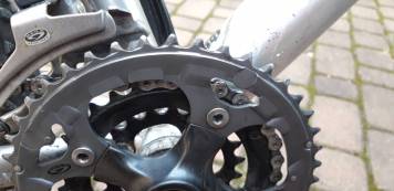

byku133 Opublikowano 16 Września 2020 Autor Opublikowano 16 Września 2020 cos widac po na tej tarczy ? ktos z doswiadczenia pomoze ?
Accent_Szaj Opublikowano 16 Września 2020 Opublikowano 16 Września 2020 Godzinę temu, byku133 napisał: tej tarczy ? IMHO jest do wymiany. Zrób Jeszce parę zdjęć kasety. Tu sprawa wygląda tak. Stary łańcuch ułożył się na kasecie i tylko on,jeżeli nie przeskakiwał,to dalej nie będzie. Niestety będzie dużo szybciej zużywał napęd. Wymiana na nowy,wszystko jedno jakiej firmy,spowoduje taką reakcję jak powyżej opisujesz,gdyż inne komponenty napędu są za bardzo zużyte i nie przyjmą nowego. Masz trzy opcje. 1.Zostawić jak jest i poczekać z 100Km,może łańcuch się ułoży. 2.Zamiana na Stary łańcuch i odjechanie pozostałych elementów. Tu jednak trzba sie liczyć z wymianą kasety i wszystkich blatów. 3.Wymiana,dużego blatu(kasety?)i spokój na dłużej
