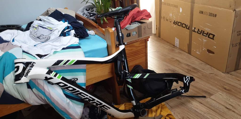

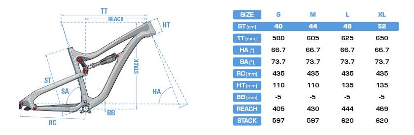

Smyron Opublikowano 11 Września 2020 Opublikowano 11 Września 2020 Witam przychodzę z pytaniem o kwestię amortyzatora w tej ramie, zalecany jej skok widelca to 140-160mm, a zamówiłem amortyzator rock shox yari 27.5 solo air 170mm Czy ten dodatkowy 1cm nie zepsuje mi bardzo geometrii ramy? Co się zmienia kiedy amortyzator ma więcej skoku niż zalecane, podsyłam zdjecie ramy i geometrii, może warto ją zamienić na jakąś ramę blackbirda, co sądzicie?
vdcmike Opublikowano 11 Września 2020 Opublikowano 11 Września 2020 Fabrycznie wychodzą na skoku 170mm.
vdcmike Opublikowano 11 Września 2020 Opublikowano 11 Września 2020 Tu mają 170... https://www.lapierre-bikes.co.uk/gamme/2018/mtb/enduro/spicy-327-3
