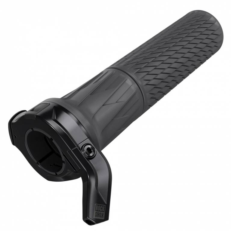

Raptor Opublikowano 10 Września 2020 Opublikowano 10 Września 2020 Najlepsza manetka do blokowania przodu i tyłu
Accent_Szaj Opublikowano 10 Września 2020 Opublikowano 10 Września 2020 15 minut temu, imonfire napisał: Doszedłem do tego że NUDE jest PUSH to LOCK a FOX z przodu - PUSH TO UNLOCK. To nic z tym nie zrobisz,poza dwiema manetkami
