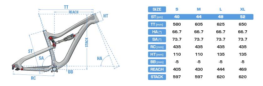

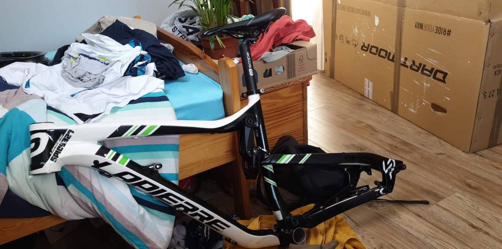

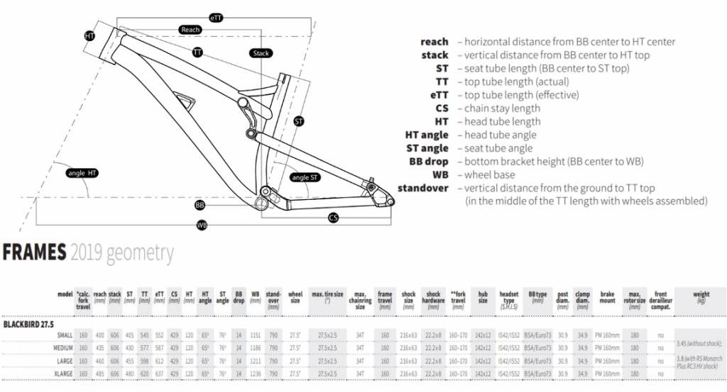

Smyron Opublikowano 10 Września 2020 Autor Opublikowano 10 Września 2020 Co sądzisz o takich slx z olx? Stan bdb tylko tańsze bo uzywane ale z nowymi klockami. I pytanie z innej beczki bo nie będę robił nowego tematu specjalnie, posiadam ramę lapierre spicy 327 2015 zdjecie i geomatria w zalaczniku i myślę nad sprzedaża żeby kupić ramę blackbirda 27.5 2019 geometria w zalaczniku https://www.olx.pl/oferta/hamulce-shimano-slx-CID767-IDGoF5K.html

Ares Opublikowano 10 Września 2020 Opublikowano 10 Września 2020 4 godziny temu, Smyron napisał: I pytanie z innej beczki bo nie będę robił nowego tematu specjalnie, posiadam ramę lapierre spicy 327 2015 zdjecie i geomatria w zalaczniku i myślę nad sprzedaża żeby kupić ramę blackbirda 27.5 2019 Co jest nie tak z tą Francuską ramą? Osobiście nie zamienił bym jej bez ważnego powodu na coś takiego jak blackbird.
Smyron Opublikowano 10 Września 2020 Autor Opublikowano 10 Września 2020 W blackbirdzie jest 65 stopni a lapierre 66.7, wiem ze jednozawiasowy mechanizm na blackbirdzie ale czy jest aż tak zły? ma jeszcze 160mm skoku a lapiere 150
Ares Opublikowano 10 Września 2020 Opublikowano 10 Września 2020 Kąt główki czy wielkość skoku w tolerancji 2 cm nie jeżdzi. To robi kinematyka zawieszenia i dobrane pod nią zarówno damper jak i amortyzator. Wstawisz amor 160 i też będzie. Nie wdając się w dyskusję na temat Dartmoora to baardzo kiepski pomysł by pozywać się tego Lapierra. Potrzebujesz tylko kogoś kto się zna i zbuduje na tej ramie naprawdę kozacką maszynę. W kwestii 1 zawiasu to wielu nawet nie wsiądzie na fulla z tym zawieszeniem. Nawet wariacjami jak w Treku a co dopiero czymś tak prostym jak Dartmoor. Ja też wolę Horsta a najlepiej Virtuala. Jeszcze gdyby to było koło 29er to bym zrozumiał ale nie w tym przypadku.
Ares Opublikowano 10 Września 2020 Opublikowano 10 Września 2020 Najpierw piszesz, że masz złożony rower. Potem, że masz Lapierra i chcesz zamienić na Dartmoora. Zgubiłem się się w takim razie.
Smyron Opublikowano 10 Września 2020 Autor Opublikowano 10 Września 2020 No ale moge ją sprzedać i kupic dartmora blackbird bez doplaty
