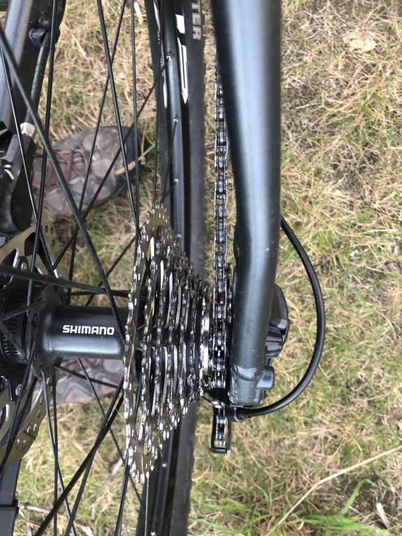

2 godziny temu, Accent_Szaj napisał:
Też tak myślałem,ale potem zauważyłem że cały rower jest przekrzywiony.
Wózek jest równolegle do kasety i opony

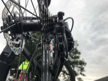

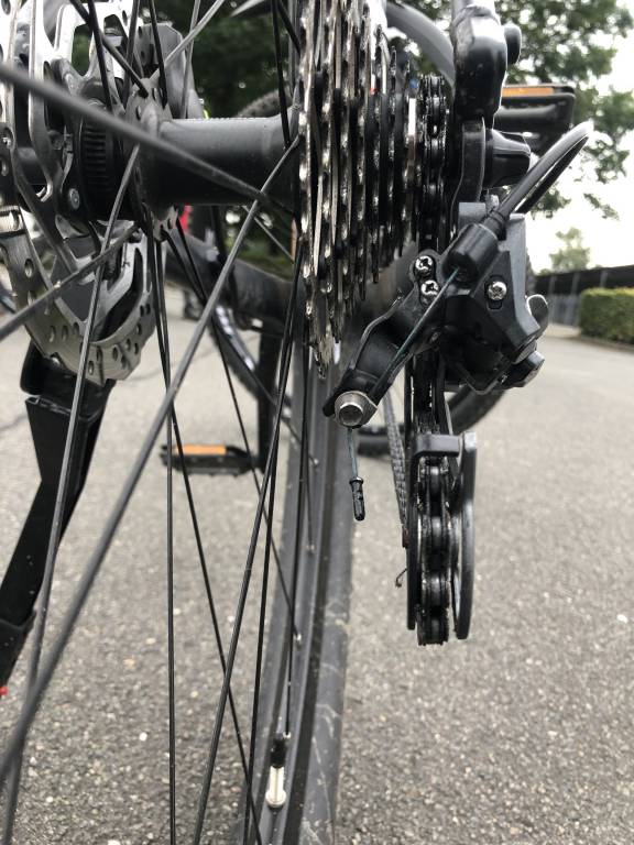

Jeśli wózkiem jest, jak ja to nazywam tylnia przerzutka, to ona nie jest rownolegle ani do kasety ani do opony. Środkowe koło zębate odstaje na zewnątrz. Tylnie lekko do środka (do koła). Obserwacja - gdy patrzę z góry i widzę łańcuch nakładający się na siebie góra-dół.
89F97F1A-785A-4DF4-8FE2-BF2A013EA3B0.jpeg 98EB374F-3ECC-4A19-B3B0-658B8C99F69D.jpeg
Nagraj 2 filmy. (tylko nie pionowo)
1) Kręcące się koło - od tyłu roweru - widok ogólny.
2) Kręcące się koło - od tyłu roweru - zbliżenie na kasetę i przerzutkę.

4 godziny temu, zenobek napisał:
Byłyby problemy z przerzucaniem
Dokładnie.Też tak myślę

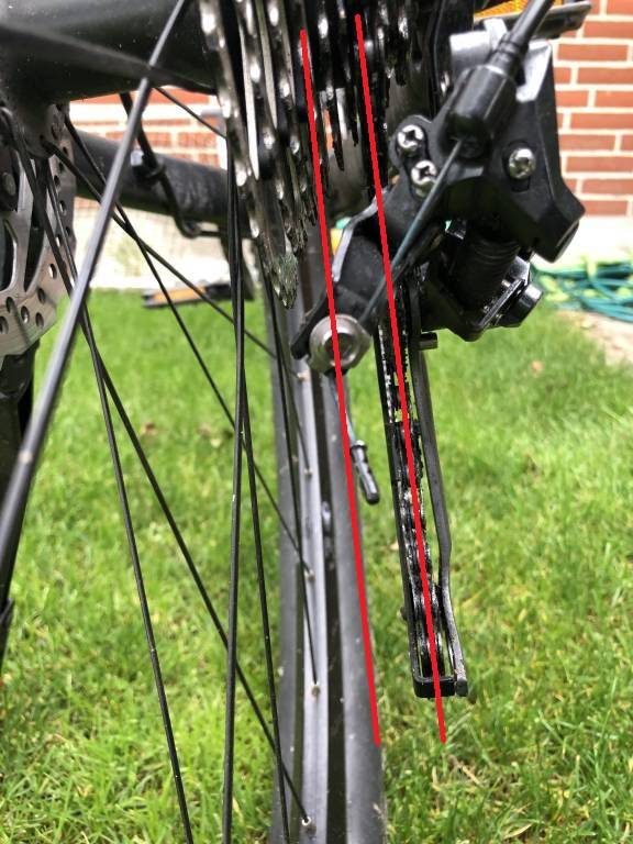

Jest równolegle ;)
Widać to na tym zdjęciu
F3E548F1-5275-4D41-B7D9-E82BBB4E3009.jpeg.a97ff813cd96fca620018471108cb02c.thumb.jpeg.98fcab82836709b46dc585f5e8f67bb4.jpeg
Linie idealnie pokrywają się z koronkami i wózkiem
Jest równolegle ;)

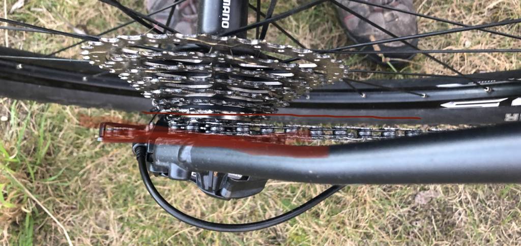

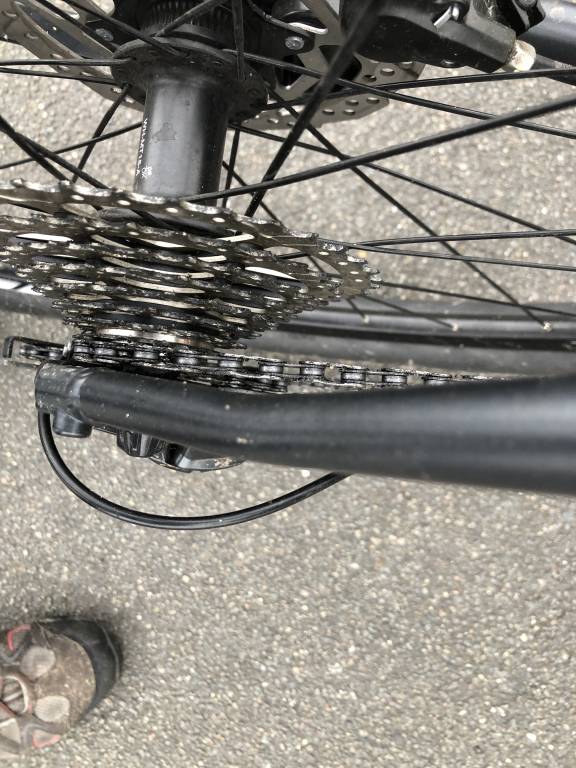

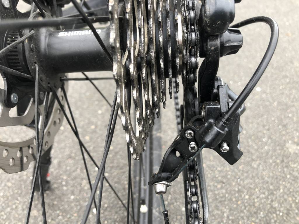

O właśnie. W momencie gdy jest na 9 już tak to nie wygląda. Ale teraz więcej rozumiem i zrobię jakieś lepsze zdjęcia/video. Podziękował.
edycja:
tak to dzisiaj uchwyciłem przed trasą 1B4FFF1E-A8AC-4C73-BA28-659341A065D5.thumb.jpeg.949ce630d3536c1594a7bbc5ff4629c7.jpeg
0868F247-67B5-49F9-AD05-2BA843F5FD09.jpeg 11059184-F14A-4047-80E7-601DEC852D75.jpeg F8C8F529-C4C0-4A08-8887-FA8D7B6CB7E8.jpeg Edytowane przez JJ79
