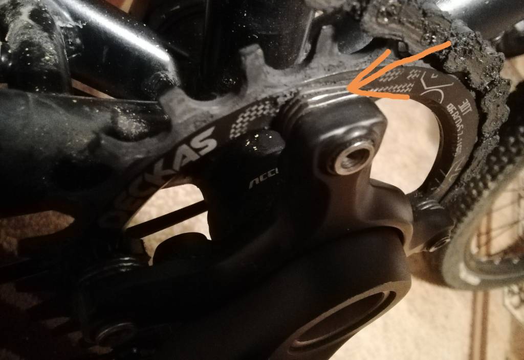

leejoonidas Opublikowano 8 Września 2020 Opublikowano 8 Września 2020 Akurat mam tą korbę w jednym ze swoich rowerów i zdjęcie tarcz nie jest problemem. Offset tarczy narrow wide możesz regulować podkładkami z marketu, przy standardowej długości śrub mocujących które są z korbą bezpiecznie można podłożyć podkładkę 1,5mm, jeżeli doliczysz naturalny offset tarczy to może wyjść ze 2,5mm odsadzenia tarczy od korby. Gdy zastosujesz dłuższe śruby np: 18mm możesz zwiększyć offset nawet o 6mm. Jednakże pamiętaj że zbyt duży offset może spowodować ocieranie tarczy o rurkę tylnego widelca. Poniżej zamieszczam zdjęcie korby z trzema podkładkami po 1,5mm pod tarczą.
zenobek Opublikowano 8 Września 2020 Opublikowano 8 Września 2020 (edytowane) Taki mały off top. To coś na blacie to łańcuch? Sry ale cięźko poznać. Edytowane 8 Września 2020 przez zenobek
leejoonidas Opublikowano 8 Września 2020 Opublikowano 8 Września 2020 2 godziny temu, zenobek napisał: Taki mały off top. To coś na blacie to łańcuch? Jak się jedzie 1800 kilometrów przez Polskę obładowanym sakwami rowerem i smaruje się łańcuch olejem z bańki znalezionej w przydrożnym rowie to potem tak wygląda łańcuch. Jesteś zdziwiony? Widać że mało jeszcze przeżyłeś i widziałeś.

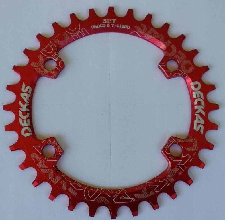

Xavi Opublikowano 9 Września 2020 Autor Opublikowano 9 Września 2020 (edytowane) A jaka zębatka NW by tam pasowała? Czy moglibyście mi podać jakiś model albo rozstaw śrub? Edytowane 9 Września 2020 przez Xavi
leejoonidas Opublikowano 9 Września 2020 Opublikowano 9 Września 2020 (edytowane) Dla przykładu ta ze zdjęcia, rozstaw śrub asymetryczny BCD 96. Ale mam nową oryginalną Shimano 34 zęby na sprzedaż. Edytowane 9 Września 2020 przez leejoonidas
