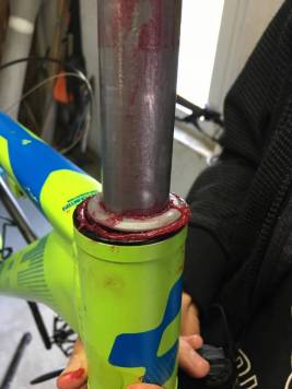

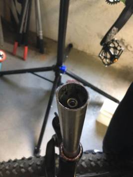

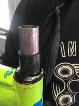

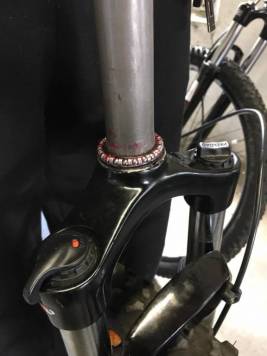

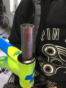

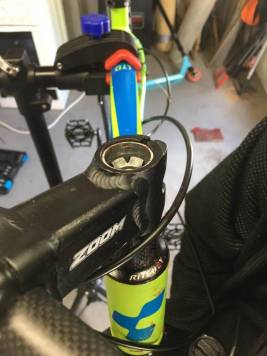

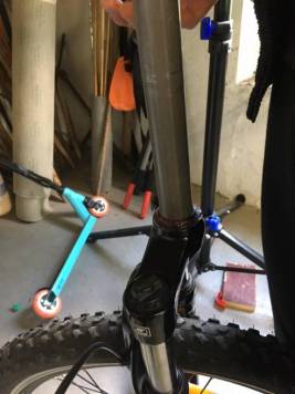

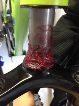

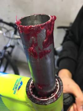

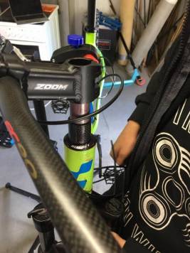

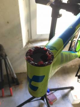

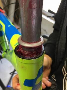

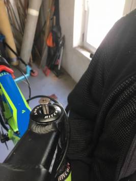

Witam,
kupiłem ostatnio stery, zamontowałem je do roweru i chodzą bardzo ciężko.
Jak je za delikatnie dokręce to mam luzy a jak troche mocniej to musze się z nimi siłowac żeby chodziły.
Mam wrażenie ze mam troche za długą rure sterową ale nie mam pewności.
Tutaj jeszcze parę zdjęć z montażu sterów.
WhatsApp Image 2020-09-08 at 14.24.50.jpeg WhatsApp Image 2020-09-08 at 14.24.51 (1).jpeg WhatsApp Image 2020-09-08 at 14.24.51.jpeg WhatsApp Image 2020-09-08 at 14.24.53.jpeg WhatsApp Image 2020-09-08 at 14.24.54.jpeg WhatsApp Image 2020-09-08 at 14.24.55 (1).jpeg WhatsApp Image 2020-09-08 at 14.24.56 (1).jpeg WhatsApp Image 2020-09-08 at 14.24.56.jpeg WhatsApp Image 2020-09-08 at 14.24.57 (1).jpeg WhatsApp Image 2020-09-08 at 14.24.57.jpeg WhatsApp Image 2020-09-08 at 14.24.58 (1).jpeg WhatsApp Image 2020-09-08 at 14.24.58.jpeg WhatsApp Image 2020-09-08 at 14.24.59 (1).jpeg WhatsApp Image 2020-09-08 at 14.24.59.jpeg
Masz stery kulkowe/wianuszkowe ich nie można za mocno dokręcić. Niestety będziesz miał luzy
Oj !!! Aleś przyszalał z tym smarem . Co za dużo to niezdrowo. Wianki maja być tylko liźnięte a nie upaćkane.
5 minut temu, MLott21x napisał:
kupic inne stery?
No tak by było najlepiej. Maszynowe kup,tylko wtedy musisz wprasować nowe miski i nową bieżnie na amor
czyli?
 Maszynowe kup
ok ale są jakieś typy? np. zintegrowane, półzintegrowane, czy Ahead? a jak są to co najlepiej?
39 minut temu, MLott21x napisał:
miec półzintegrowane?
Dokładnie.To nie że musisz.Po prostu masz ;)
aha czyli teorytycznie mógł bym po prostu kupic zintegrowane?
Nie, nie mógłbyś.
4 godziny temu, Accent_Szaj napisał:
Ty masz półzinegrowane 1i1/8.
