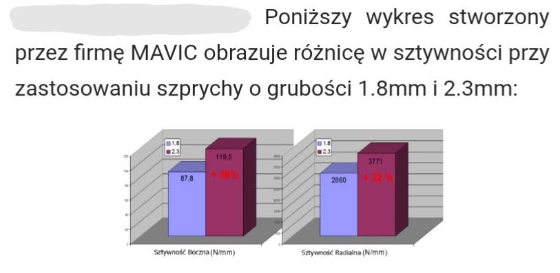

leejoonidas Opublikowano 8 Września 2020 Opublikowano 8 Września 2020 Świetna cena jest tej obręczy, w tej cenie warto ją kupić, widać że sprzedający jest wiarygodny. 4 godziny temu, vdcmike napisał: Odnośnie szprych prostych to np. 2mm dt championy są słabsze niż cieniowane 2/1.8/2 dt competition. Sam mam koła poskładane na 28 szprychach niecieniowanych 1.6mm robionych na zamówienie i ich wytrzymałość na przekroczenie granicy odkształceń sprężystych jest dużo większa niż wszystkich pospolitych 2mm szprych na rynku. Pracuję w zapadłej dziurze i od trzydziestu lat mam różne przypadki kliniczne związane z rowerami z pobliskich wiosek. A te Twoje 28 cieniowanych szprych w kole to weelbuilderzy nazywają dwoma słowami LANS i WAGA. Poniżej masz grafikę opracowaną przez firmę Mavic na temat wpływu grubości szprych na sztywność kół. Dobranoc i pozdrawiam.
vdcmike Opublikowano 8 Września 2020 Opublikowano 8 Września 2020 Mavic... i wszystko jasne no i słupki zakładają użycie szprych z tego samego materiału a stopy są jednak przeróżne jak i ceny. Wystarczy spojrzeć na testy sztywności kół jakie robi np. Zedler Institut. Zaskakujące wnioski się nasuwają, które mogą przeczyć ogólnie znanym prawdom ludowym.
