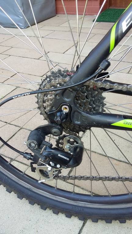

Cześć,
jakiś czas temu moje przerzutki przestały płynnie działać i zauważyłem że wózek jest przekrzywiony. Czy to może być przyczyną złego działania przerzutki?
20170713_165537.jpg 20170713_165638.jpg 20170713_165818.jpg 20170713_165750.jpg
Edytowane przez sosna2528
Ewidentnie układ jest krzywy, a jak jest krzywy to nie będzie działać poprawnie. Ciężko mi stwierdzić czy to problem z przerzutką czy może hak jest wykrzywiony.
Nie wiem. :) Nie potrafię stwierdzić na podstawie zdjęć. Możliwe, że do wymiany jest hak a nie przerzutka. Ktoś bardziej doświadczony musi się wypowiedzieć.
Albo jak nie czujesz się na siłach oddaj rower do serwisu.
Hak jest prawdopodobnie prosty. Jest to jedna z najtańszych przerzutek i jeśli wózek posiada chociaż lekki luz boczny to najlepiej jest ją wymienić.
Dzięki za odpowiedzi, moim zdaniem hak nie jest przekrzywiony, a właśnie wózek posiada lekkie luzy, więc wymienię przerzutkę.
