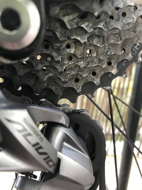

radza Opublikowano 5 Września 2020 Opublikowano 5 Września 2020 Cześć, Od lat jestem szczęśliwym posiadaczem Medria 100 z 2014 roku, jednak mam ostatnio problem z działaniem tylnej przerzutki. Napęd jest w zasadzie oryginalny, teraz zmieniłem tylną przerzutkę na Alivio RD-T4000 (bardziej jako upgrade). Zostały wymienione także linki i pancerze (przerzutka reaguje bardzo dobrze na wszelkie ruchy manetki) oraz hak (przerzutka zdecydowanie zmieniła położenie względem koła). Wymieniłem niedawno łańcuch (SRAM PC-951) Niestety wszystkie te rzeczy niewiele dały ... szczególnie jest to odczuwalne gdzieś na środku kasety, kiedy niektóre biegi nie chcą się w ogóle zmieniać. Byłbym wdzięczny za wszelkie sugestie, bo ten problem jest mega denerwujący. Pozdrawiam Radek

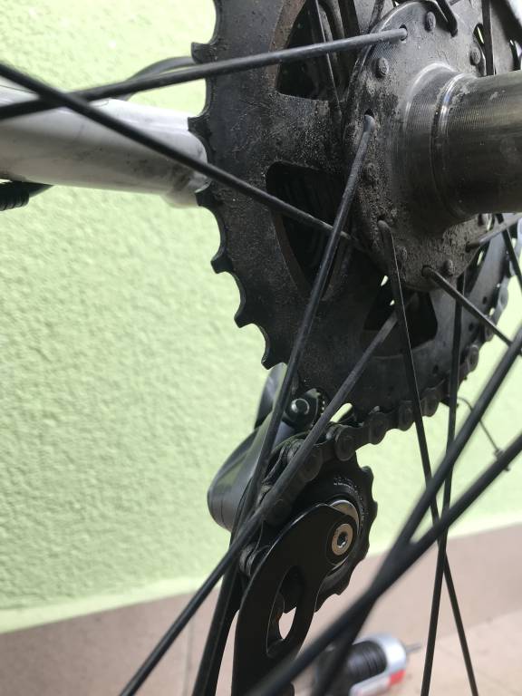

radza Opublikowano 5 Września 2020 Autor Opublikowano 5 Września 2020 17 minut temu, elmapeto napisał: U mnie jest tak ,że jeśli przerzutka łapie cały zakres od 1 do 9 , ale w środku nie działa precyzyjnie to reguluje tylko śrubkę przy manetce. Delikatnie , o 1/4 obrotu. Hak też był wymieniony? Jeśli uważasz , że dolne kółko nie jest równoległe z kasetą to znaczy ,że z hakiem coś nie tak. Teraz doczytałem , że był wymieniony... Tak @elmapeto, niedawno go wymieniałem. Strzeliłem fotę. Wydaję się rzeczywiście trochę uciekać, ale sam nie wiem ...

Accent_Szaj Opublikowano 5 Września 2020 Opublikowano 5 Września 2020 3 godziny temu, radza napisał: możliwe to w ogóle, że nowy hak jest krzywy? Oczywiście. Zrób zdjęcie od boku na największej koronce. M4000 jest dość czuła. Ponad się śrubką B W tym wątku opisałem więcej o ustawieniu przerzutki

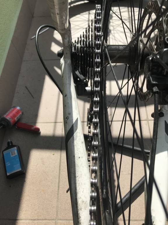

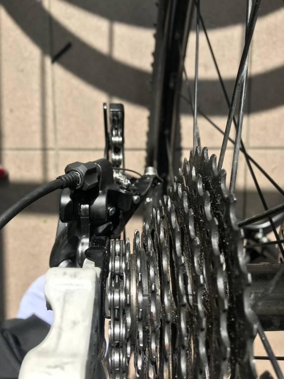

radza Opublikowano 6 Września 2020 Autor Opublikowano 6 Września 2020 (edytowane) 13 godzin temu, Accent_Szaj napisał: Oczywiście. Zrób zdjęcie od boku na największej koronce. M4000 jest dość czuła. Ponad się śrubką B W tym wątku opisałem więcej o ustawieniu przerzutki Dzięki @Accent_Szaj za link. Zrobiłem trochę więcej zdjęć, może coś tam na nich widać. Moim skromnym zdaniem kółko dolne ucieka od ramy. Porównałem to z moim 2 rowerem i tam jest ono w lini. Pytanie, czy próbować to prostować w domowych warunkach? @Łukasz_P może coś takiego: Edytowane 6 Września 2020 przez radza 1
Accent_Szaj Opublikowano 6 Września 2020 Opublikowano 6 Września 2020 25 minut temu, radza napisał: Zrobiłem trochę więcej zdjęć Wszystkie foty są z tej samej perspektywy. Zrób takie. Twoja kaseta to 9s ,więc nie baw się za bardzo z tym hakiem i wyprostuj go na oko imbusem

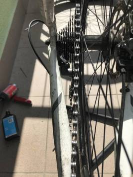

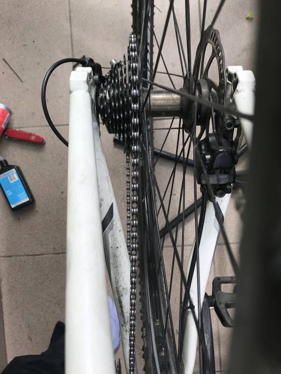

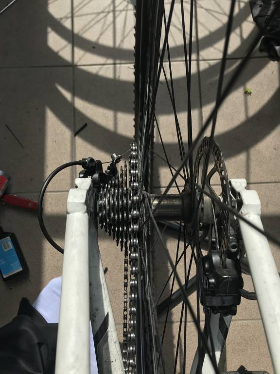

radza Opublikowano 6 Września 2020 Autor Opublikowano 6 Września 2020 Zdjęcia z innej perspektywy @Accent_Szaj. Naprostowałem ten hak. Trochę się poprawiło ... szczególnie na wysokich zakresach działa to dobrze, jednak nie da się tego jakoś bardzo dobrze ustawić na niskich. Możliwe, że jeszcze delikatnie musi być przekrzywiony do środka ramy.
Accent_Szaj Opublikowano 6 Września 2020 Opublikowano 6 Września 2020 9 minut temu, radza napisał: Zdjęcia M4000 lubią bliską odległość kółka przerzutki od największej zębatki. Wyregulój srubką B tą odległość na około 2mm. Odkręcić tak aby kółko jechało po koronce ,po czym wkręcić B o 1/4 obrotu .Na tym zdjęciu widać że jest za daleko. 13 minut temu, radza napisał: Możliwe, że jeszcze delikatnie musi być przekrzywiony do środka ramy Wkładając imbus możesz jeszcze wyprostować prawo/lewo,nie tylko góra/ dół 2 godziny temu, radza napisał: Dzięki @Accent_Szaj za link. Na forum dziękujesz klikając serduszko w prawym dolnym rogu

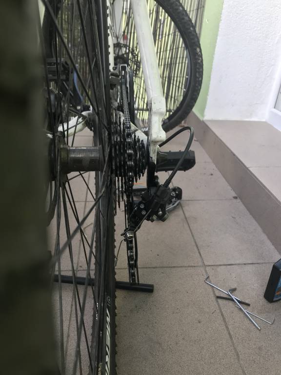

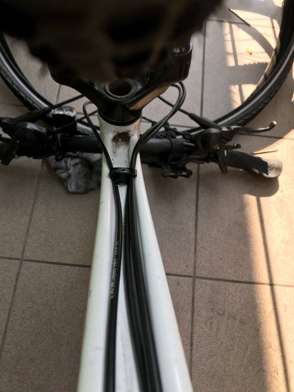

radza Opublikowano 12 Września 2020 Autor Opublikowano 12 Września 2020 Cześć wszystkim. Miałem teraz trochę czasu i mała aktualizacja co do tematu. Prostowanie haka nie przyniosło pożądanego efektu, więc zamówiłem nowy ... zauważyłem także, że mam poprowadzone przewody nie do kóńca tak, jak to było oryginalnie. Zamontowałem więc hak, wymieniłem jeszcze linkę i pancerz przerzutki (bo byłyby trochę za krótkie) i ... nie działa @Accent_Szaj rzeczywiście działa to lepiej, kiedy jest bliżej, ale nadal nie da się tego w 100% wyregulować. Załączam zdjęcię, jak teraz zamontowałem pancerze. Wygląda na to, że będę musiał poszukać pomocy gdzieś może w serwisie Meridy.
Accent_Szaj Opublikowano 12 Września 2020 Opublikowano 12 Września 2020 4 minuty temu, radza napisał: działa to lepiej, Nagraj filmik. Zrób jeszcze zdjęcie od tyłu,może masz krzywy hak.
