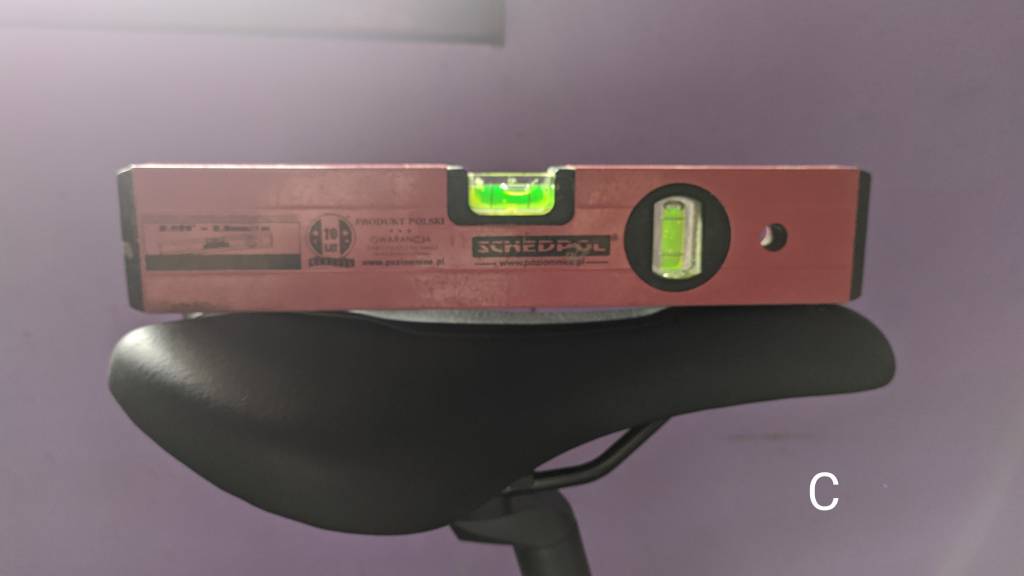

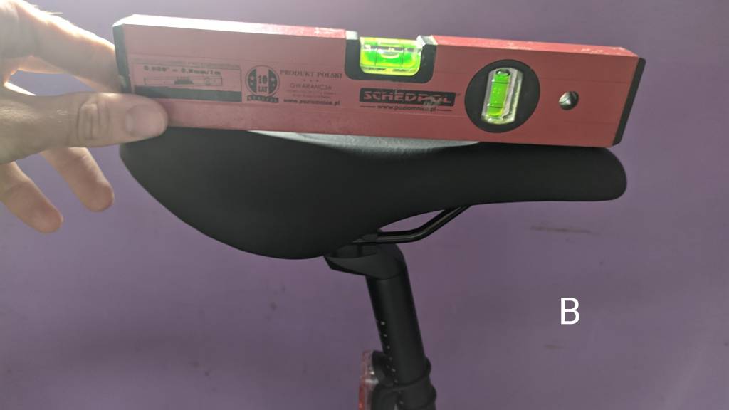

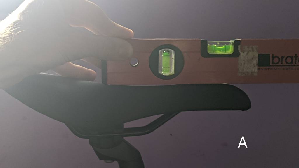

gtr01 Opublikowano 7 Września 2020 Autor Opublikowano 7 Września 2020 Nie chce zakładać nowego tematu. Które ustawienie jest prawidłowe a b c? Tylko teraz na c jest trochę krzywo bo poziomica jest na środku siodełka gdzie jest wcięcie(na szybko do zdjęcia to robiłem) a na pozostałych na boku siodelka.

gtr01 Opublikowano 7 Września 2020 Autor Opublikowano 7 Września 2020 (edytowane) Pobrałem tą aplikację jak mam poziomice to nie wiem czy jest sens tym bardziej że telefon jest krotki, chyba że chodzi o to żeby telefon położyć tak żeby te wgłębienie było pod nim?. Bardziej mam problem jak ten poziom zmierzyć. Czy poziom musi być od samego tyłu do czubka siodełka i mierzyć ten poziom od wgłębienia z tylu na środku do czubka czy od tych wypukłych miejsc co się kości kulszowe opierają do czubka. Bo na zdjęciu a pół siodelka jest prosto ale tył jest wyżej. Na zdjęciu b poziom jest od tych miejsc co się kości kulszowe opierają a na zdjęciu c od środka takie wgłębienie pomiędzy co się kości kulszowe opierają która opcja jest prawidłowa? Edytowane 7 Września 2020 przez gtr01
manfrednt Opublikowano 8 Września 2020 Opublikowano 8 Września 2020 Telefon kładziesz tak aby zawsze był w tym samym miejscu. Czyli górna krawędź telefonu ma być w miejscu gdzie siodełko jest najszersze. Nie tak jak Ty położyłeś poziomicę. Na telefonie masz dokładnie wartość liczbową i możesz bardzo precyzyjnie ustawić kąt. Piszę dlatego o telefonie bo można to zrobić podczas testowej jazdy. Sam musisz sprawdzić czy Ci takie ustawienie odpowiada. Poziom mierzysz od linii gdzie siodełko jest najszersze.
Motke Opublikowano 8 Września 2020 Opublikowano 8 Września 2020 19 godzin temu, gtr01 napisał: Które ustawienie jest prawidłowe a b c? Po co Ci teoretyczne ustawienie siodełka? W praktyce i tak ustawisz aby było wygodnie i aby nie zjeżdżać do przodu lub tyłu. 1
jhartman Opublikowano 8 Września 2020 Opublikowano 8 Września 2020 U mnie sprawdza się położenie książki, tak żeby telefon wskazywał ten sam poziom niezależnie od tego, w których miejscu go położymy. Mi najlepiej pasuje poziom 0 stopni.Pozdrawiam,Jarek 1
gtr01 Opublikowano 8 Września 2020 Autor Opublikowano 8 Września 2020 Właśnie tak zrobiłem tylko zamiast książki deskę kuchenna 👍
mareq Opublikowano 9 Września 2020 Opublikowano 9 Września 2020 Motke dobrze napisał. Nie ma się co doktoryzować z metrologii. Ostatecznie i tak trochę się koryguje ustawienie pod siebie. Jak się przesadzi z pochyleniem do przodu to może się okazać, że bezwiednie przesuwamy się do przodu i kolano wysuwa się przed oś pedału. Łatwiej wtedy o bóle w okolicach kolan. Jeśli ustawiłeś siodło z pochyleniem, przy którym ci wygodnie to może musisz teraz trochę cofnąć siodełko żeby odciążyć kolana.
