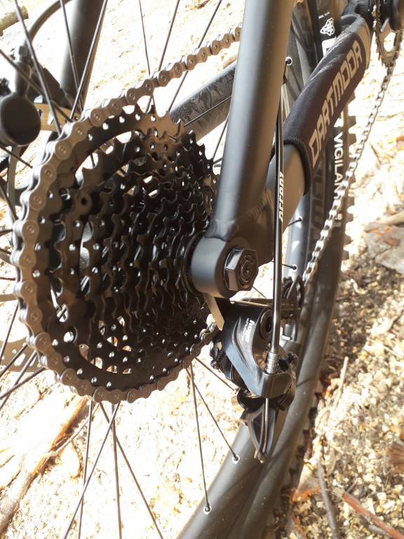

Mat_hhh Opublikowano 3 Września 2020 Opublikowano 3 Września 2020 Siemka wszystkim! Mam pytanie dotyczące zmiany napędu w moim rowerku( dartmoor hornet 2020) obecnie jest włożona przerzutka sram x4 9rz I chciałbym wymienić na coś lepszego więc tu zaczyna się problem. Pytałem w sklepie rowerowym Ale oni nic nie pomogli. Czy dało by się wymienić naped 9x1 na powiedzmy 11 lub 12x1? Co trzebalo by zrobić po za oczywiście wymianą przerzutki I kasety? Z góry dzięki za pomoc🚴♂️🔥
vdcmike Opublikowano 3 Września 2020 Opublikowano 3 Września 2020 Na 11s w miarę łatwo: kaseta, przerzutka i manetka. 12s dodatkowo piasta tylnego koła i korba.

Semtex Opublikowano 3 Września 2020 Opublikowano 3 Września 2020 51 minut temu, vdcmike napisał: Na 11s w miarę łatwo: kaseta, przerzutka i manetka. 12s dodatkowo piasta tylnego koła i korba. Można użyć kasety SRAM NX 12s bez zmiany piasty, sam tak zrobiłem, do tego reszta na XT, działa bez zarzutu. 1
vdcmike Opublikowano 4 Września 2020 Opublikowano 4 Września 2020 Można ale 12s bez koronki 10T względem 11s (do której są dostępne kasety o analogicznej rozpiętości) nie wnosi istotnej wartości dodanej posiada jednak wady - koszt eksploatacji, trwałość. IMHO 12s dla ludu od Shimano póki co jest lepszym wyborem niż SRAM NX/SX bo jest tańsze i bezproblemowe. Między GX a XT już bym się zastanawiał. 1
Semtex Opublikowano 4 Września 2020 Opublikowano 4 Września 2020 To nie wiem, czy w tym wypadku lepszym wyjściem nie jest 2x11, bo nie wiemy w jakim terenie kolega jeździ, ale u mnie zabrakłoby jednak 50t, z którego jednak dosyć często korzystam. Mamy dwa rowery obecnie na 12s. żona ma GX, ja poza kasetą mam XT i wybrałbym jednak XT ponownie, manetka śmiga dużo lepiej, u niej trzeba cykać na twarde przełożenia pojedynczo, ja przez multi mogę zjechać znacznie szybciej na sam dół kasety. 1
Mat_hhh Opublikowano 11 Września 2020 Autor Opublikowano 11 Września 2020 W dniu 4.09.2020 o 20:16, Semtex napisał: To nie wiem, czy w tym wypadku lepszym wyjściem nie jest 2x11, bo nie wiemy w jakim terenie kolega jeździ, ale u mnie zabrakłoby jednak 50t, z którego jednak dosyć często korzystam. Mamy dwa rowery obecnie na 12s. żona ma GX, ja poza kasetą mam XT i wybrałbym jednak XT ponownie, manetka śmiga dużo lepiej, u niej trzeba cykać na twarde przełożenia pojedynczo, ja przez multi mogę zjechać znacznie szybciej na sam dół kasety. Przepraszam ale niestety nie mogłem odpisać wcześniej. Jeżdżę w terenie górzystym(raz podjazdy chodź więcej zjazdów po leśnych drogach. Raz na jakiś czas odwiedzę lokalną trase dh ale jestem początkujący więc nie latam bez hamowania i nie skacze za dużych chopek.) Rower jak napisałem wyżej to dartmoor hornet czyli jakby sztywne enduro(Tak powiedziano mi gdy to kupowałem) Kolega posiada dartmoora ale blackbirda i wymienił napęd na 10s wiec stąd moje pytanie co jest najbardziej opłacalne. Zależy mi na tym żeby wszystko działało jak należy I nie było w miarę drogie Pozdrawiam.
Semtex Opublikowano 11 Września 2020 Opublikowano 11 Września 2020 To zależy od Twojego "kopytka", jak wiesz, że na podjazdach wydolisz to i 1x11 będzie całkiem spoko opcją a nie będzie tak drogie jak choćby kombinowane 1x12 No i nie będziesz musiał zmieniać piasty/koła.
Mat_hhh Opublikowano 11 Września 2020 Autor Opublikowano 11 Września 2020 25 minut temu, Semtex napisał: To zależy od Twojego "kopytka", jak wiesz, że na podjazdach wydolisz to i 1x11 będzie całkiem spoko opcją a nie będzie tak drogie jak choćby kombinowane 1x12 No i nie będziesz musiał zmieniać piasty/koła. 1x12 nie muszę piasty zmieniać?
Accent_Szaj Opublikowano 11 Września 2020 Opublikowano 11 Września 2020 2 godziny temu, Mat_hhh napisał: 1x12 nie muszę piasty zmieniać? Nie musisz. Kasety od Sram zaczynające się od 11T wchodzą na bębenki HG https://allegro.pl/oferta/kaseta-sram-pg-1230-nx-eagle-11-50t-12-sp-7801357929
