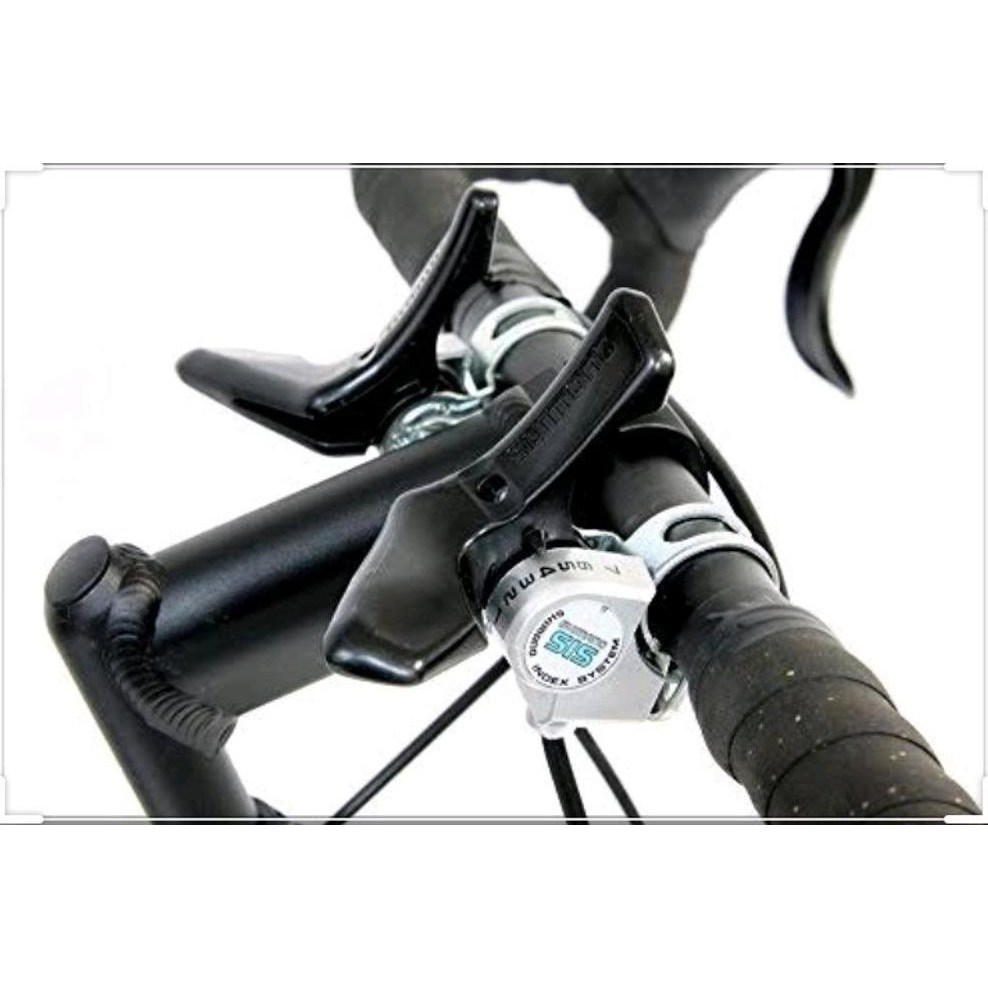

kaido2 Opublikowano 3 Września 2020 Opublikowano 3 Września 2020 1 godzinę temu, patryk.pietrzak napisał: Czy dobrze myślę, że mówisz tu już o rowerach czasowych? Nie. Mam takie zwykłe szosy. Niektóre starsze, niektóre nie. Manetki tego typu nadal są w użyciu. Np po dziś dzień dostępne są manetki Shimano Sl-A050 zamieniasz miejscami i pykasz. Są 7s, ale po dziś dzień wielu producentów produkuje i 10s w standardzie Shimano z tym że najczęściej montowane na ramę. Tak Triban 100 ma taką manetkę, 7s, do typowej jazdy w zupełności starcza. Co najwyżej w Tribanie można by było zmienić koła na lepsze, oraz ogumienie typowo szosowe. Można też kupić używaną starsza konkretną szosę pod ściganie z manetkami na ramie. Wtedy tylko wymienić podstawowe elementy eksploatacyjne o ile są zużyte i można śmigać. Oczywiście taka szosa, będzie niezaprzeczalnie dużo lepsza od tego Tribana. Godzinę temu, Zajop napisał: Masz tylko kciuka i małego palca? może być nadal problem z wrzuceniem biegu w górę Spokojnie takie manetki obsługuję jednym palcem dowolnej ręki.
patryk.pietrzak Opublikowano 3 Września 2020 Autor Opublikowano 3 Września 2020 4 godziny temu, Zajop napisał: A może pomyśl nad napędem SRAM, tam jest tylko jedna dźwignia zmiany biegów, na dodatek można ją dosyć konkretnie przybliżyć do kierownicy. Masz tylko kciuka i małego palca? może być nadal problem z wrzuceniem biegu w górę Testowałem się już na SRAMie właśnie w sklepie - tak, jak mówisz był problem z wrzucaniem w górę. Brak kciuka, mam dwa palce ze środka jakby. Byłaby możliwość napędu 1x (jakiś gravelowy) załóżmy i zamiany manetek. Wydaje mi się, że wtedy lewą ręką po prostu przy takim napędzie odginałbym sobie po prostu manetke w drugą stronę - chyba byłoby wygodniej niż w shimano. Ergonomia byłaby lepsza bo nie ściągałbym ręki z łapy. Pozostaje kwestia tego, czy taka zamiana jest technicznie możliwa. Myślałem też trochę o nakładce jakiejś żeby 'podwyższyć' manetkę, wtedy byłby zasięg palcami. 2 godziny temu, kaido2 napisał: Nie. Mam takie zwykłe szosy. Niektóre starsze, niektóre nie. Manetki tego typu nadal są w użyciu. Np po dziś dzień dostępne są manetki Shimano Sl-A050 zamieniasz miejscami i pykasz. Są 7s, ale po dziś dzień wielu producentów produkuje i 10s w standardzie Shimano z tym że najczęściej montowane na ramę. Tak Triban 100 ma taką manetkę, 7s, do typowej jazdy w zupełności starcza. Co najwyżej w Tribanie można by było zmienić koła na lepsze, oraz ogumienie typowo szosowe. Można też kupić używaną starsza konkretną szosę pod ściganie z manetkami na ramie. Wtedy tylko wymienić podstawowe elementy eksploatacyjne o ile są zużyte i można śmigać. Oczywiście taka szosa, będzie niezaprzeczalnie dużo lepsza od tego Tribana. Spokojnie takie manetki obsługuję jednym palcem dowolnej ręki. Na zakup szosy chciałem przeznaczyć coś około 4k. Generalnie pomysł dobry tylko w sumie i tak będę musiał ściągać rękę z uchwytu i tak, więc wychodzi na to samo jakbym zdjął rękę z łapy i przełączył bieg po prostu na klamkomanetce. Właśnie tego chciałem uniknąć. Rower z grupą elektroniczną (używany) to pewnie zakup około 8-10k?
