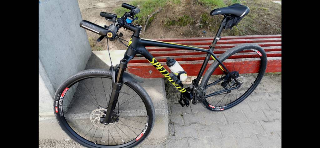

Accent_Szaj Opublikowano 6 Września 2020 Opublikowano 6 Września 2020 23 minuty temu, Łabędź napisał: Tymczasem podstawową, budżetową szosę, jak Ci się nie spodoba kolarstwo szosowe, odsprzedasz raczej bez problemu w tych samych pieniądzach za jakie kupiłeś. Zacznę od tego, że podpisuje się pod tym obiema rękami 25 minut temu, Łabędź napisał: 29", to one przynajmniej robione są na obręczach rozmiarowo standardowych (28"), tylko wysokość profilu opony MTB robi różnicę. Tu się zgadza,ale... 32 minuty temu, Łabędź napisał: Już do roweru na 26" łatwiej byłoby dobrać. 26" niestety wymierza i bardzo ciężko coś nowego do nich dorwać Widzisz,ja mam 27,5" @Kruk tak samo i uwierz mi, wszystko "bangla" W dniu 1.09.2020 o 05:59, Lary napisał: jeśli uparlbym się na kołach Może zamiast kół szosowych ,kupisz sobie jakieś fajne opony? Koszt najmniejszy,a jak stwierdzisz że jest dużo lepiej to: W dniu 31.08.2020 o 20:05, Łabędź napisał: Za 2000 możesz upolować całkiem przyzwoitą, podstawową szosę i mieć po prostu dwa rowery do różnych zadań Tylko musisz wziąć poprawkę, że szosa wciąga i MTB pójdzie w kąt Ps. Może @dfq by coś napisał w tym temacie. Właśnie wsadził koła na asfalt do swojego Spec'a
