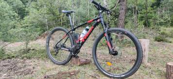

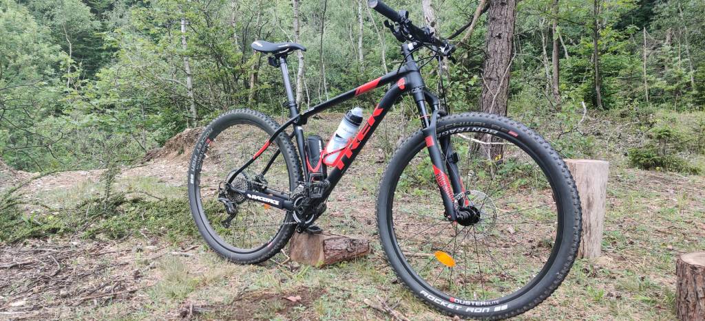

Cześć, chciałbym wam przedstawić rower, którym poruszam się prawie dziennie w terenie, w okolicach Hanoweru, mam pod nosem kilka górek, na których skutecznie się katuję, w 90% wypadów towarzyszy mi żona, która mimo swej "mikrości" (ledwo 48kg w porywach) potrafi mi dać w kość na podjazdach, ale o tym kiedy indziej :)
Mój rower trafił do mnie w tym roku, w zasadzie w tym sezonie rozpocząłem na BTwin Rockrider 560, którego mam od 2 lat, ale jakoś naszła mnie ochota na upgrade (Btwin należy teraz do syna), w między czasie kupiłem używanego Ghosta Kato 7.9 AL 2019, ale w nim zaczęły wychodzić pewne drobnostki, które zdecydowały o dalszej odsprzedaży.
Obserwowałem stale Niemiecki odpowiednik OLX, i na nim trafiła się "gratka", tytułowy Trek, w stanie jak nówka, z przebiegiem 18km, aż nie wierzyłem, że ktoś zdecydował się sprzedać ten rower z takim wyposażeniem za takie pieniądze (ceny nie podaję, ale byłą atrakcyjna bardzo ;) )Szybki kontakt i dzień później po podróży 80km rower był mój, z rachunkiem i pozostałą gwarancją.
Fabrycznie rower wyposażony jest:
Napęd:
Shimano 2x11, przednia przerzutka SLX
Tylna to XT
Korba
Race Face Next R
Suport: PressFit, zostanie wymieniony na Token Ninja w najbliższym czasie.
Hamulce: Shimano Mt500, najsłabsze ogniwo, ale za chwilę wymienię klocki, powinno być lepiej.
Koła: standardowe Treka, DusterElite chwilowo muszą zostać, choć w planach jest wymiana na coś lepszego
Kierownica: Standardowa, ale została już wymieniona na riser , preferuję jej wyższy profil
Sztyca: karbonowa, fabtyczna
Siodełko: fabryczne Treka, ale wymienione na Sele Italia Well M1, choć to jeszcze "nie to"...
Widelec: RS Reba, usunąłem blokadę bo i tak nie działa, zobaczę po sezonie na serwisie co się da  z tym zrobić
Opony: Schwalbe Rocket Ron, obecnie zastanawiam się nad mlekiem, bo koła są gotowe pod system bezdętkowy.
Łańcuch: KMC, wymieniony na Shimano XT 12s

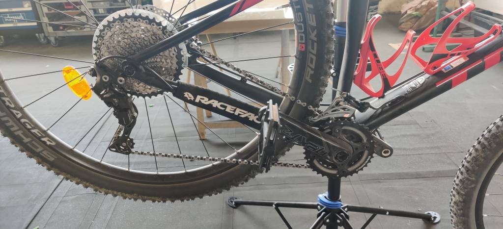

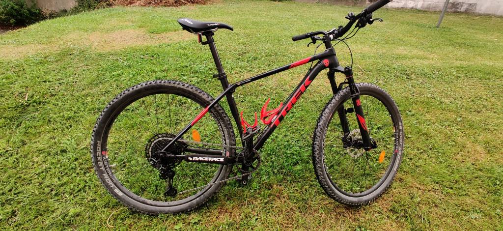

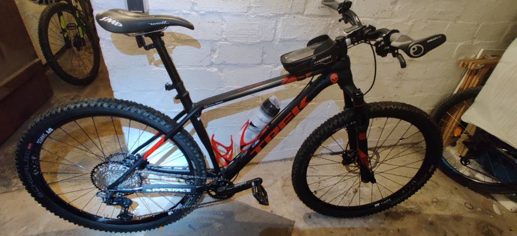

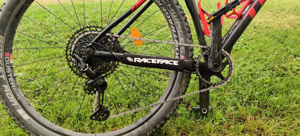

Najważniejszą modyfikacją była wymiana napędu na 1x12, tutaj bardzo chciałbym podziękować za konsultacje i cenne porady na PW użytkownikowi/Moderatorowi forum @Kruk , czapki z głów. dziękuję za czas i cierpliwość!
Jak wspominałem, napęd wymieniłem na Shiamno XT (manetka i przerzutka), z racji ograniczenia w kołach zdecydowałem się na kasetę SRAM NX, do tego doszedł blat NW Race Face 34T, widoczny na fotkach, ale ostatecznie wymieniłem go na Race Face 32T Oval i jest jak dla mnie idealnie :)
Co następne, jak wspominałem: pierwsza kolejność to wymiana suportu, następnie koła, przynajmniej tylne, bo marzy mi się tam kaseta XT ;)
Do zrobienia: serwis Reby no i chyba wywalenie dętek, ale tu się zastanawiam jeszcze, wyjdzie w przyszłym sezonie, kilka fotek, raczej bez składu i ładu :)

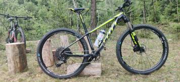

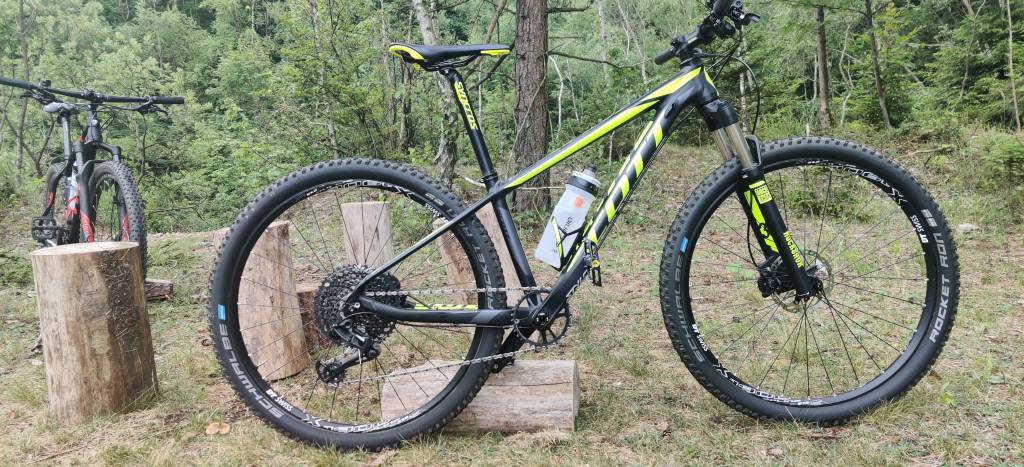

Scott od żony też się załapał ;) I kilka widoczków!

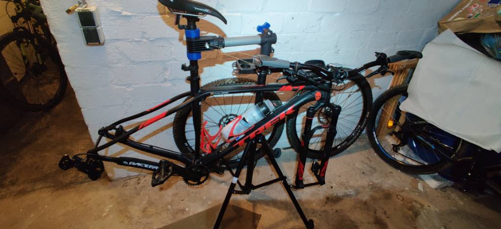

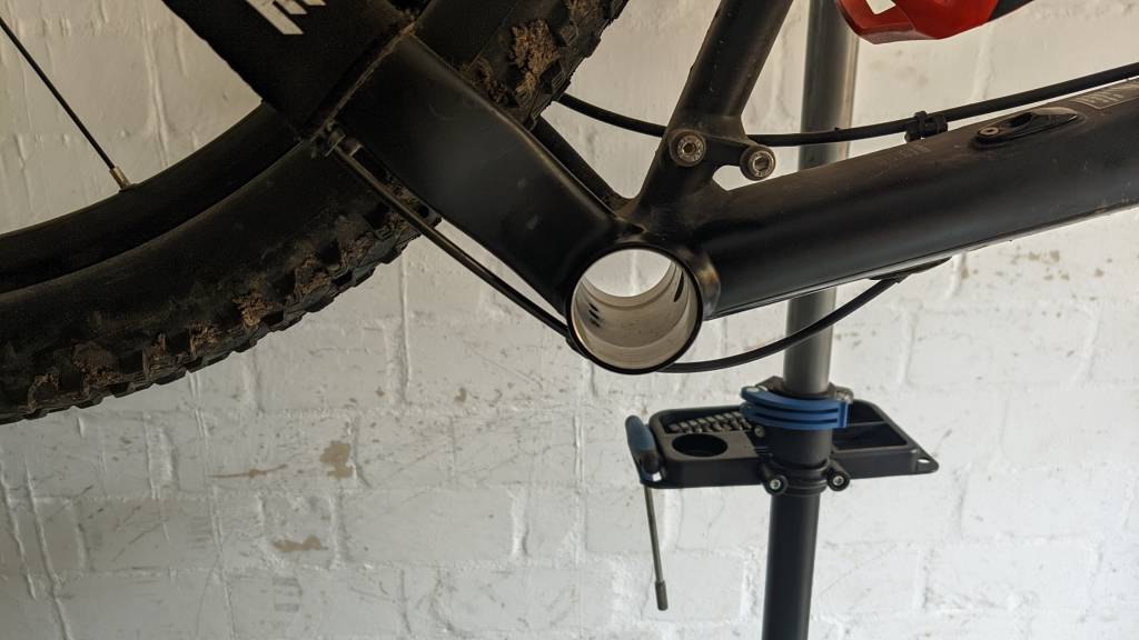

Po skręceniu,przed założeniem łańcucha nie zapomnij się pobawić w liczenie ile razy obróci się korba .To już taka nasza "świecka tradycja" xD

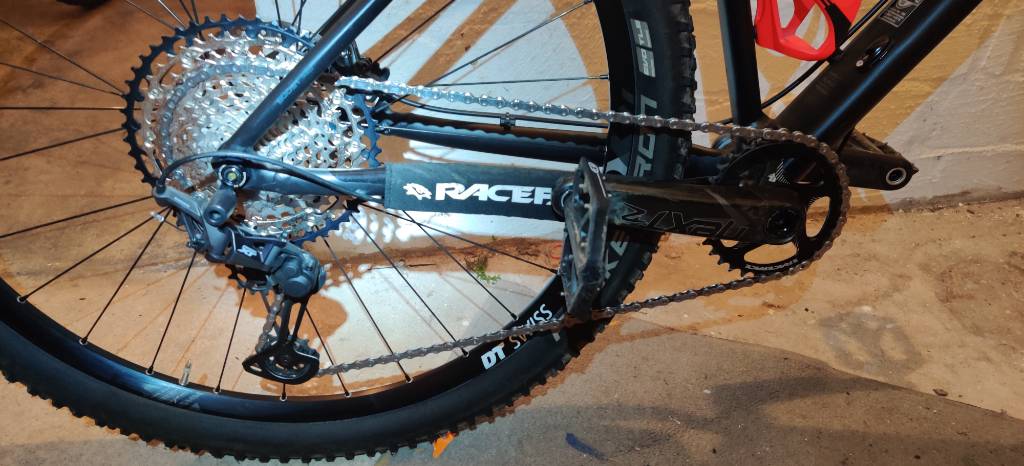

Wczoraj wymieniłem suport, w ferworze "walki" zrobiłem tylko jedną fotkę po wybiciu PF :D Sam montaż TN przebiegł bez większych komplikacji, ale kurde załatwiłem sobie minimalnie powłokę na ramie, specjalnie kupiłem klucz nasadowy do supportu, żeby móc użyć klucza dynamometrycznego, ale nie przewidziałem, że "przetłoczenia" w kluczu będą lekko obłe i przy końcu klucz zaczął się ześlizgiwać z suportu, na szczęście miałem drugi, płaski, którym udało mi się wszystko dokończyć...
Wczoraj i dziś było testowane, jest lepiej niż dobrze, cisza, gładko kręci, jestem jak na razie bardzo zadowolony!

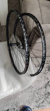

Proces leczenia Frankensteina właśnie się rozpoczął, będzie kaseta taka jak powinna być... ;)
To co prawda pierwszy z trzech elementów zmiany, ale niezwykle się cieszę, że są już u mnie, jeszcze tarcze i kaseta.

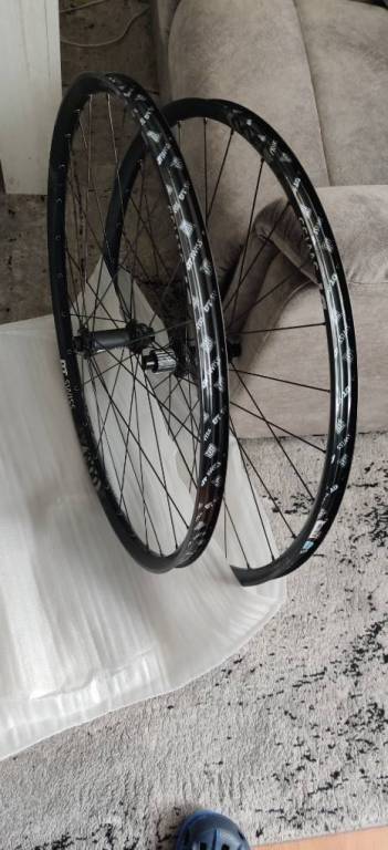

W dniu 12.10.2020 o 17:17, Semtex napisał:
Co to za kółka? :D
W dniu 12.09.2020 o 18:51, Semtex napisał:
nie mogę wyregulować tylnego
Wymień na dzień dobry klocki.Mogą być wadliwe.
Zobacz sobie ewentualnie poradnik,może ci się uda ustawić.
Jak się uprzesz i będziesz wymieniał to kup same zaciski,bo klamki i przewody w MT500 są te same co w M6000.
8 godzin temu, Accent_Szaj napisał:
Co to za kółka? :D
Koła to DT Swiss X1900 Spline (bębenek Micro Spline).

Ogarnięte, nie obyło się bez kilku niespodzianek, vide piszczące łożysko w bębenku DT Swiss, no i miałem zagwozdkę w poskładaniem kasety, przy dwóch najmniejszych zębatkach trzeba wyjątkowo uważać bo można sobie zrobić "kuku" na bębenku, kasecie, albo co gorsza w obu częściach. Ostatecznie wszystko zgrało, nawet nie musiałem jakoś mocno regulować przerzutki, kosmetyka tylko. Tylko teraz nie wiadomo kiedy testy w terenie, pogoda nie sprzyja....
