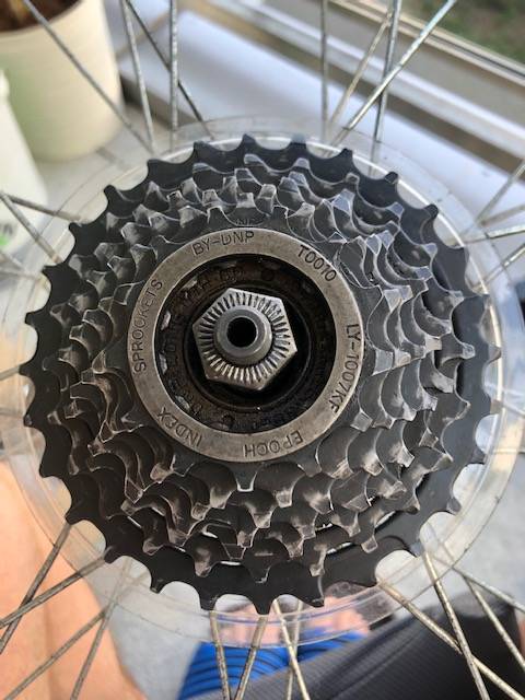

SpiDeReK_81 Opublikowano 30 Sierpnia 2020 Opublikowano 30 Sierpnia 2020 Witam Mam problem .. u syna w rowerze - stary Kross Hexagon wolnobieg w trakcie pracy kołysze się - tak jakby był krzywy .. Poniżej link do krótkiego filmiku. Czym to jest spowodowane ? tylko wymiana ? czy można coś z tym zrobić ? z góry dzięki za odpowiedź LINK do filmu

zenobek Opublikowano 31 Sierpnia 2020 Opublikowano 31 Sierpnia 2020 12 godzin temu, Accent_Szaj napisał: No to pewnie masz kasetę nie wolnobieg Epoch LY-1007KF (na zdjęciu) to wolnobieg a nie kaseta. Może oni mają jakiś specyficzny klucz... Albo musisz zdemontować ośkę, żeby ten za mały klucz wszedł we właściwe położenie...

zenobek Opublikowano 31 Sierpnia 2020 Opublikowano 31 Sierpnia 2020 4 minuty temu, Accent_Szaj napisał: potrzebujesz specjalnego klucza. Bardziej prawdopodobne jest to, że @SpiDeReK_81 nie zdemontował osi i próbował założyć klucz na wielowypust widoczny na zdjęciu. Pewnie jak zdemontuje oś ukaże się w pełnej krasie mniejszy wielowypust, który służy do demontażu wolnobiegu. Na zdjęciu LY-1007KF wygląda to standardowo......

SpiDeReK_81 Opublikowano 31 Sierpnia 2020 Autor Opublikowano 31 Sierpnia 2020 (edytowane) Panowie dzięki - zdejmę ośkę jak mówi Zenobek - zdjąłem koło żeby Ew dokupić narzędzia i jeszcze skorzystać z pogody i pojeździć - ale teraz już wszystko wiem. czuje duże frajdę z nauki serwisu tego roweru. jeszcze raz dzięki ! Edytowane 31 Sierpnia 2020 przez SpiDeReK_81
kaido2 Opublikowano 31 Sierpnia 2020 Opublikowano 31 Sierpnia 2020 8 godzin temu, zenobek napisał: Bardziej prawdopodobne jest to, że @SpiDeReK_81 nie zdemontował osi i próbował założyć klucz na wielowypust widoczny na zdjęciu. Ale do odkręcenia wolnobiegu wcale nie trzeba rozkręcać i wyjmować osi. 9 godzin temu, zenobek napisał: Epoch LY-1007KF To jest klon Shimano, więc z pasowaniem klucza Shimanowskiego może tu być różnie.
zenobek Opublikowano 31 Sierpnia 2020 Opublikowano 31 Sierpnia 2020 26 minut temu, kaido2 napisał: do odkręcenia wolnobiegu wcale nie trzeba rozkręcać i wyjmować osi. I tak i nie! To zależy jaki masz klucz. Jak klucz jest krótki i z małą dziurą to żebyś się zsikał bez wyciągnięcia osi nie odkręcisz. Są takie (długie), że faktycznie nie trzeba jej wyciągać. Tutaj wyciągnięcie będzie bezpieczniejsze bo będzie można zobaczyć co kryje się w środku i czy ten szimanowski będzie w ogóle odpowiedni.
kaido2 Opublikowano 31 Sierpnia 2020 Opublikowano 31 Sierpnia 2020 (edytowane) Wszystkie klucze mam krótkie ( takie jak podlinkował Accent) pod klucz serwisowy lub 24 i odkręcam nimi każde Shimano niezależnie czy to jest kaseta, czy wolnobieg. W przypadku wolnobiegu - bez rozkręcania osi. Suntoury, Mallardy i Sunrace jak i chińskie klony również rozkręcam krótkimi kluczami pod serwisowy bez ruszania piasty, niezależnie, czy to jest 6, czy 7. W przypadku 5 wiadomo piasta jest krótsza co oczywiste i również nie ma problemu. Problem leży w narzędziach, jak ktoś kupi jakieś g po taniości to jest problem ze dopasowaniem o wytrzymałości tego już nie wspominając. Edytowane 31 Sierpnia 2020 przez kaido2
