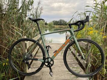

bruno824 Opublikowano 29 Sierpnia 2020 Opublikowano 29 Sierpnia 2020 Cześć. Czy wiecie co może być przyczyną trzasków / strzelania w okolicach główki ramy? Zdarza się to czasami podczas hamowania przednim lub gwałtownych zrywów. Rower: focus paralane 8.9 gc Rama i widelec karbonowy. - brak luzów na sterach - wyczyściłem i nasmarowalem łożyska - nałożyłem delikatnie smaru na rurę sterowa - śrubki posmarowane dokręcone kluczem dynamometrycznym Wszystko działa jak należy jednak te trzaski są denerwujące. Miał ktoś podobny problem?
