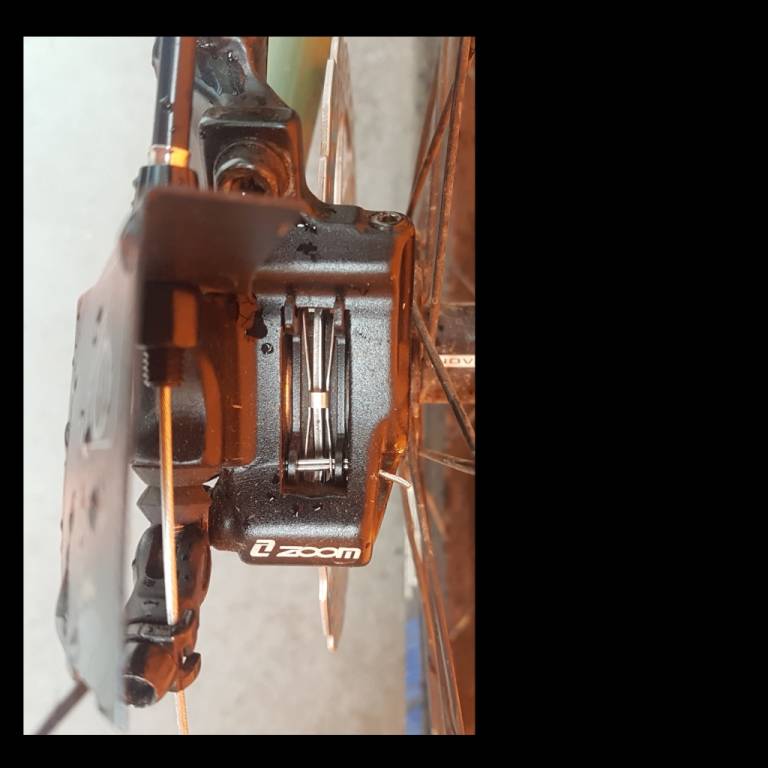

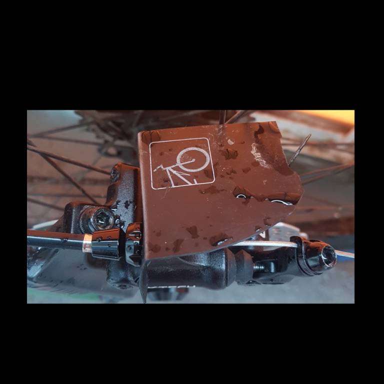

ahaja Opublikowano 27 Sierpnia 2020 Opublikowano 27 Sierpnia 2020 Ja zastosowałem kawałek wycięty z przedniego błotniczka. Da się to ciąć nożyczkami.
stanislaw2017 Opublikowano 28 Sierpnia 2020 Autor Opublikowano 28 Sierpnia 2020 6 godzin temu, ahaja napisał: Ja zastosowałem kawałek wycięty z przedniego błotniczka. Da się to ciąć nożyczkami. Możesz podesłać jakieś zdjęcie ?
ahaja Opublikowano 28 Sierpnia 2020 Opublikowano 28 Sierpnia 2020 (edytowane) Postaram się po południu pstryknąć zorką 5 i wrzucę. Co ciekawe na przodzie tego nie mam i nie potrzeba, tylko z tyłu. Jak np używasz błotnika tylnego jakiegoś porządnego, szerokiego to takie rozwiązanie to must be. Więcej syfu poleci na klocki bo będzie ściekać z błotnika - sprawdzone. A - pooglądaj sobie hample TRP - tam mają coś takiego, nie wiem czy we wszystkich modelach. Producenci wiadomo - nie stosują tego ... bo masz kupować klocki i tarcze. Warto też poczytać o hamulcach, które przestały działać bo się tłoczki obraziły ... ciekawe ;-). Zatem trzeba za baranów samemu pomyśleć. Poniżej masz rycinki. Edytowane 28 Sierpnia 2020 przez ahaja
