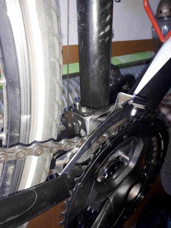

miros Opublikowano 26 Sierpnia 2020 Opublikowano 26 Sierpnia 2020 Witam Postanowiłem wymienić starą i sfatygowaną korbę 3x9 z wkładem na octalink 121mm - Shimano M521 Hollowtech 26/36/48 na nową korbę ze sztywną osią. Ze względu na brak oferty na lekkie korby 3x9 kupiłem korbę Shimano Deore XT FC-T8000 48/36/26 3x10. Po zamontowaniu zgodnie z instrukcją suportu - 2 podkładki od strony napędu 1 po drugiej stronie i montażu nowej korby, skrajne zewnętrzne wychylenie klatki przedniej przerzutki jest za małe - łańcuch ociera o klatkę. Po zmianie układu podkładek suportu na 1 od strony napędu i 2 od drugiej strony (taką poradę znalazłem na jednym z forów) przerzutki można wyregulować ale korby są przesunięte w stosunku do ramy o 2,5 mm w lewo. Proszę o poradę czy takie rozwiązanie jest prawidłowe lub czy jest inne lepsze rozwiązanie. Wolałbym na razie zostać przy napędzie 9s.
Gość Opublikowano 26 Sierpnia 2020 Opublikowano 26 Sierpnia 2020 7 minut temu, miros napisał: Proszę o poradę czy takie rozwiązanie jest prawidłowe Nie. 7 minut temu, miros napisał: czy jest inne lepsze rozwiązanie Wymienić przednią przerzutkę na kompatybilną z korbą.
miros Opublikowano 26 Sierpnia 2020 Autor Opublikowano 26 Sierpnia 2020 Czy stara manetka obsłuży nową przerzutkę? Jak sprawdzić, która przerzutka jest kompatybilna z tą korbą - teraz mam zamontowaną przerzutkę Deore na obejmę rura 35mm - z mocowaniem górnym (Down Swing). Czy nowa przerzutka będzie prawidłowo działać z kasetą 9s i łańcuchem 9?
Gość Opublikowano 26 Sierpnia 2020 Opublikowano 26 Sierpnia 2020 43 minuty temu, miros napisał: Czy stara manetka obsłuży nową przerzutkę? Tak. 43 minuty temu, miros napisał: Jak sprawdzić, która przerzutka jest kompatybilna z tą korbą https://productinfo.shimano.com/#/com?cid=C-432&acid=C-442
