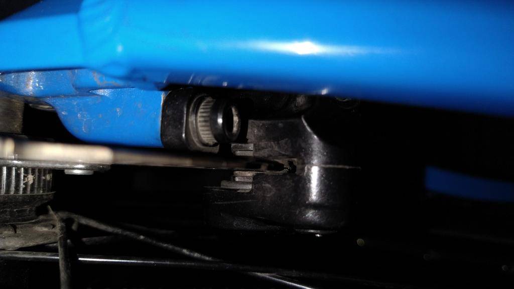

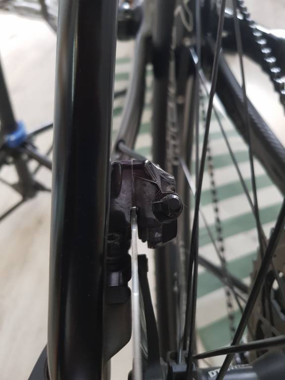

Motke Opublikowano 27 Sierpnia 2020 Opublikowano 27 Sierpnia 2020 12 godzin temu, Gophfer napisał: Wszystko jasne. Hamulec hamuje słabo bo klocki jak na zdjęciu nie stykają się całą powierzchnia z tarczą przez co tworzy się garb który nie pozwala na docisk klocka do tarczy., Tylko nie mam pojęcia co jest wadliwe, tarcza jest taka jak powinna 160, wygląda na to że albo zacisk jest wadliwy albo rama. Wymień klocki bo są zużyte albo przeszlifuj ten garb. Najtańsze hamulce Shimano wymagają szerokich tarcz. Może Twoja tarcza jest wąska?
Gophfer Opublikowano 27 Sierpnia 2020 Autor Opublikowano 27 Sierpnia 2020 Z przodu jest ok tarcza wystaje mniej niż 1mm poza obrys materiału ściernego klocka przez co klocek ściera się na całej powierzchni i nie ma tego garba jak z tyłu.Spoko mogę wymienić klocki to nie jest duży koszt I tak nadają się do wymiany, ale tak będzie za każdym razem przy nowych klockach bo tarcza kończy się w klocku i będzie tworzył się garb a to chyba nie jest prawidłowe zachowanie, czy deore m6000 to są najtańsze hamulce to nie sądzę No chyba że to nie jest nic dziwnego i poprostu z tyłu będę musial zmieniać klocki trochę częściej z drugiej strony 25zl na 1800km to też nie jakąś tragedia. Chce się tylko upewnić ze to nie jest jakaś wada któregoś z elementów, bo fabryczne heble od razu były wymienione przez sklep na Deore i więc nawet nie widziałem ich na oczy
Accent_Szaj Opublikowano 27 Sierpnia 2020 Opublikowano 27 Sierpnia 2020 1 godzinę temu, Gophfer napisał: któregoś z elementów Masz za małe tarcze,widać to na tym zdjęciu
PiotrekGT Opublikowano 27 Sierpnia 2020 Opublikowano 27 Sierpnia 2020 (edytowane) Aż taki badziew robią?... Nie no troche jestem w szoku, jaka to tarcza? @MotkeOd deore w górę masz wąskie tarcze Edytowane 27 Sierpnia 2020 przez PiotrekGT
Gophfer Opublikowano 27 Sierpnia 2020 Autor Opublikowano 27 Sierpnia 2020 Zaciski sa deore, tarcza nie jest deore i jest 160mm jak i w przodzie, heble nie są fabryczne więc skoro tarcza jest wymiarową to może zacisk deore jest niewymiarowy...
Accent_Szaj Opublikowano 27 Sierpnia 2020 Opublikowano 27 Sierpnia 2020 2 godziny temu, Gophfer napisał: zacisk deore jest niewymiarowy.. Proszę Cię bardzo jak to powinno wyglądać
Gophfer Opublikowano 27 Sierpnia 2020 Autor Opublikowano 27 Sierpnia 2020 Zgadza się i tak mam w przodzie Rower w serwisie u sprzedawcy na gwarancji, czekam na diagnozę co jest wadliwe, bo napewno coś jest
