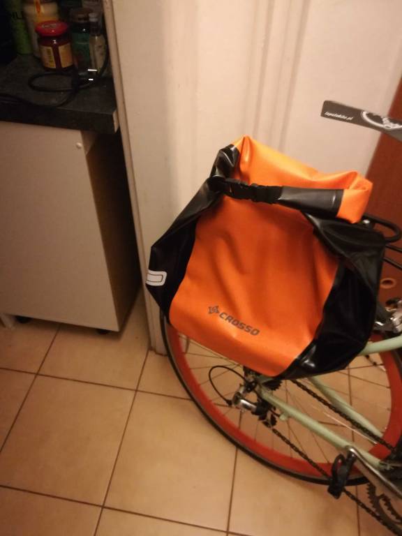

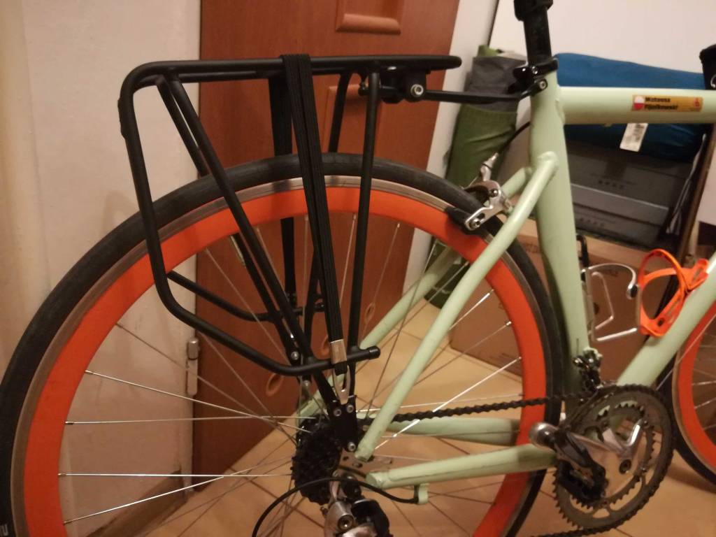

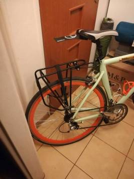

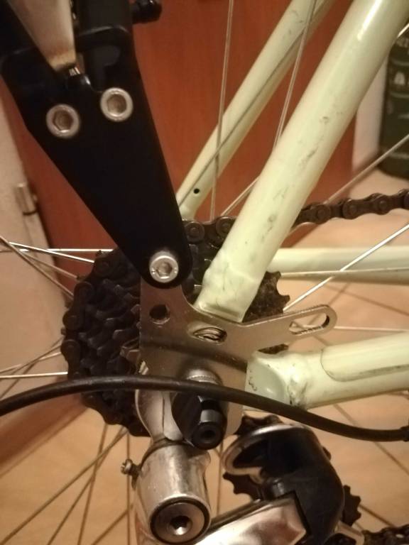

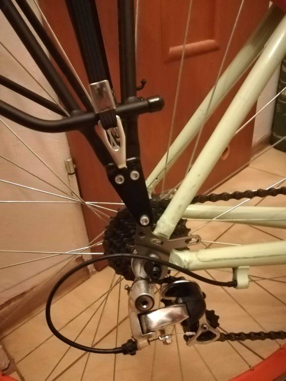

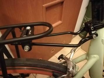

Mogę się już pochwalić tylni bagażnikiem. Całkiem spoko to wygląda:
Zestaw zawiera takie elementy:
Obejma M-WAVE z imbusem + mocowanie do bagażnika 31,8mm
https://erli.pl/produkt/obejma-m-wave-z-imbusem-mocowanie-do-bagaznika-318mm/4543418
2x Sport Arsenal 059 Alternatywny uchwyt tylnego bagażnika:
https://www.rowertour.com/p/45207/sport-arsenal-059-alternatywny-uchwyt-tylnego-bagaznika
XLC RP R03 Bagażnik rowerowy tylny 28" do sakw Crosso czarny:
https://www.rowertour.com/p/62649/xlc-rp-r03-bagaznik-rowerowy-tylny-28-do-sakw-crosso-czarny
ZESTAW NAPRAWCZY DO BAGAŻNIKA 100 24-26-28" WORKSHOP:
https://www.decathlon.pl/zst-naprawczy-bag-100-24-28-id_8589936.html
img_20200901_235534_optimized.jpg img_20200901_235540_optimized.jpg img_20200901_235549_optimized.jpg img_20200901_235556_optimized.jpg img_20200901_235610_optimized.jpg img_20200901_235711_optimized.jpg img_20200901_235723_optimized.jpg

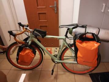

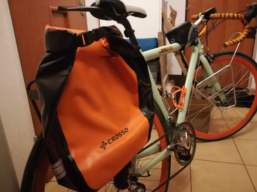

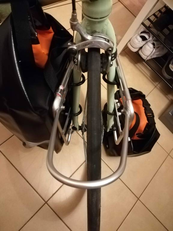

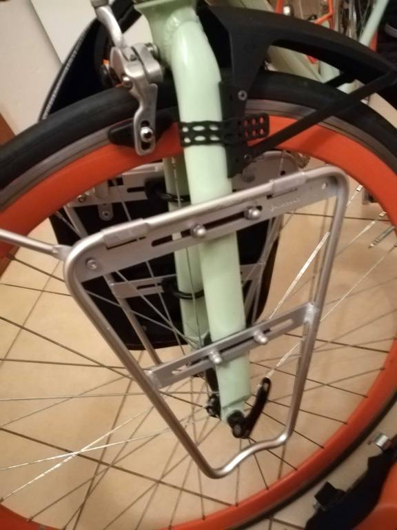

I mamy przedni bagażnik!
Bagażnik rowerowy przedni CROSSO:
https://www.domenasportowa.pl/product-pol-10630-Bagaznik-rowerowy-przedni-CROSSO.html

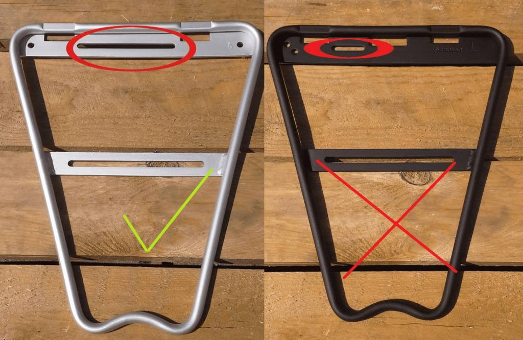

UWAGA: o przednim bagażniku montowanym na same obejmy warto poczytać na http://crosso.pl/pl/porady-rowerowe/bagaznik-low-rider-crosso-widelcu-bez-mocowania-hamulcow-v-brake/
2x Obejma na widelec rowerowy CROSSO
https://www.centrumrowerowe.pl/obejma-na-widelec-rowerowy-crosso-pd2335/
UWAGA: Najlepiej zakupić najpierw przedni bagażnik, w którym są 3 pary obejm (do różnej szerokości widelca). Po doborze odpowiedniej szerokości obejmy należy dokupić jeszcze jedną parę :
Mała obejma: 25mm lub średnia obejma: 37mm lub duża obejma: 45mm.
img_20200903_211644_optimized.jpg img_20200903_211901_optimized.jpg img_20200903_211925_optimized.jpg untitled_optimized.jpg

Bardzo fajnie wyszło i dużo cennych informacji dla przyszłych użytkowników.
Zobacz jeszcze czy da się wypoziomować przedni bagażnik , tzn górę przesunąć do przodu , a dół do tyłu. sakwa nie będzie się przesuwała do tyłu na nierównościach, ale to tylko moje teoretyczne rozważania, może tak jak zamontowałeś jest ok.
Czytałem gdzieś na forum , że trzeba kontrolować dokręcenie tego pałąka łączącego górą dwa przednie bagażniki. Komuś zsunął się na dół , zablokował koło i ...
Rower w rynsztunku wyprawowym wygląda mega!
Z wypoziomowaniem przedniego bagażnika może być problem ponieważ pałąk, który usztywnia konstrukcje został przewidziany do szerszych widelców. Niestety, to rozpycha trochę przednią cześć bagażnika, przez co tylna cześć się zwęża ku szprychom. Mimo wszystko, konstrukcja była wypróbowana, było sztywno i komfortowo.
Ważne info z tym zsunięciem się pałąka. Będę myślał nad zamontowaniem opasek (https://www.leroymerlin.pl/nawadnianie/weze-zlaczki-zraszacze/opaski-zaciskowe-obejmy-cybanty/opaska-metalowa-nierdzewna-tasmowa-19-25-mm-2-szt,p567542,l1708.html) pod zaciskami przedniego bagażnika, żeby mieć jeszcze większą pewność całej konstrukcji.
