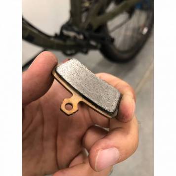

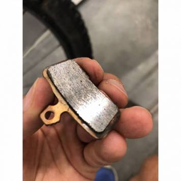

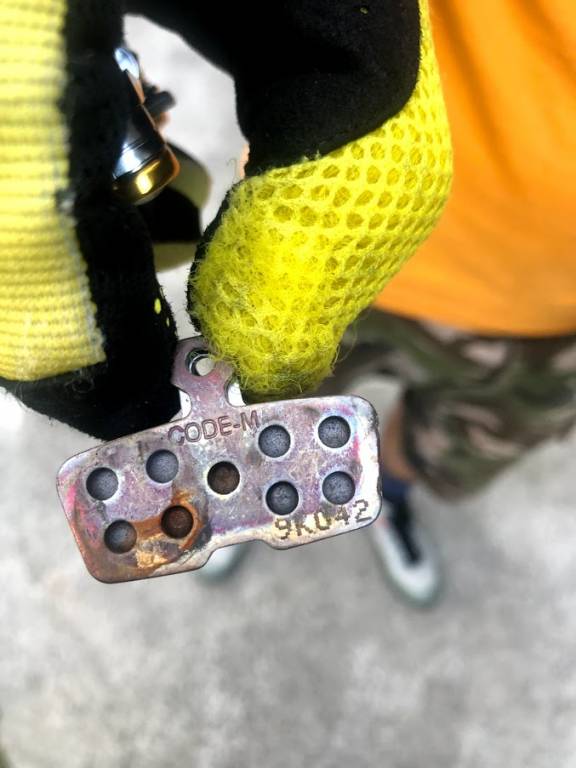

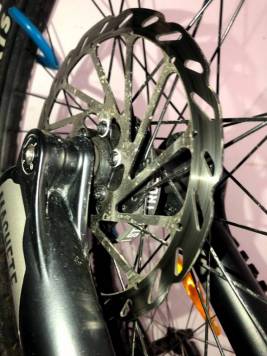

feliz009 Opublikowano 24 Sierpnia 2020 Opublikowano 24 Sierpnia 2020 (edytowane) Mam taki zestaw - tarcze fabryczne Avid G2CS 180mm zamontowane razem z hamulcami sram level. Hamulce zmienilem na code R - klocki metaliczne (zestaw zdjety z nowego roweru). Tarcze zostawilem te same. Na ostatnim wypadzie do Kasina Bike Park....sporo hamowalem...moze przesadnie sporo i efekt byl taki ze po dwoch godzinach hamulce zaczynaly slabnac pod koniec zjazdow...przegrzewaly sie pewnie i tracily moc. Wiem ze musze popracowac nad technika itp..choc w enduro trails w bielsku nie mialem takich problemow. Pytanie czy do tych code r nie powinienem zmienic tarczy na "mocniejsza"? Czy z ciemnymi smugami na tarczy powinienem cos zrobic, przeczyscic ? czy same znikna po jakims czasie? Hamulce po zupelnym schlodzeniu chyba dalej dobrze hamuja... Klocek po wyjeciu wyglada jakby mial powierzchnia szklana...a raczej na pewno sa metaliczne - maja oznaczenie "Code M". Czy warto je wypalic? czy to sie robi tylko jesli piszcza? (moje nie piszcza) Dzieki za odpowiedz! Edytowane 24 Sierpnia 2020 przez feliz009
Accent_Szaj Opublikowano 24 Sierpnia 2020 Opublikowano 24 Sierpnia 2020 54 minuty temu, feliz009 napisał: Pytanie czy do tych code r nie powinienem zmienic tarczy na "mocniejsza"? Oczywiście że zmień,polecam RT66 55 minut temu, feliz009 napisał: Czy warto je wypalic? Nie wypalaj tylko przetrzyj papierem ściernym

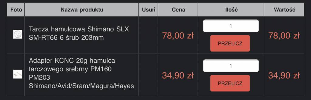

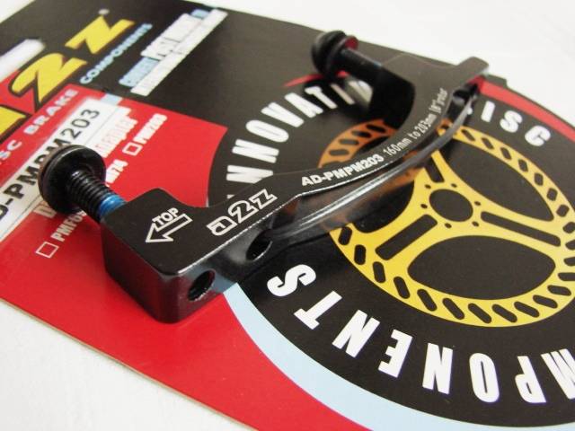

feliz009 Opublikowano 25 Sierpnia 2020 Autor Opublikowano 25 Sierpnia 2020 (edytowane) Hmmm. Czy tarcza rt66 jest znacząco lepsza od avid g2cs? jesli tak to może od razu zmienię rozmiar na 203mm z zestawem takim jak na zdjęciu poniżej? Ktoś używał adapterów tej firmy? Aktualnie mam adapter ze 160 na 180 chyba oryginalny sram. nowy adapter sram do 203 kosztuje chore pieniądze... koło 100 pln. ale coś czyje ze ten kcnc nie będzie pasował bo jest prosty a do Code jest wygięty... znalazlem jeszcze 2 adaptery: a2z i shimano o podobnym ksztalcie... probowaliscie je montowac z Code'ami? Edytowane 25 Sierpnia 2020 przez feliz009
Motke Opublikowano 25 Sierpnia 2020 Opublikowano 25 Sierpnia 2020 2 godziny temu, feliz009 napisał: Nie będzie pasował. Na zdjęciu jest adapter (P/PM) do przejścia z 180 na 203 a nie ze 160. Potrzebujesz adaptera o tym samym symbolu ale bez M na końcu czyli F203P/P.

feliz009 Opublikowano 26 Sierpnia 2020 Autor Opublikowano 26 Sierpnia 2020 8 minut temu, piter614 napisał: klocki Metaliki mam oryginalne. Zeszklily się dosyć po Kasinie. Przetarłem papierem ściernym. Poswirowalem trochę po płaskim i znowu lekko się przeszklily. W Kasinie byłem pierwszy raz... spora różnica w porównaniu z ET ale nie wiedziałem ze az taka 😂
PiotrekGT Opublikowano 26 Sierpnia 2020 Opublikowano 26 Sierpnia 2020 Generalnie kupować G2CS nie warto, jak już masz to miej. Masz teraz 203/180? Jeśli tak to zostaw. Nie trzeba na tył 203. Klocki wyraźnie zeszklone. Spróbuj to lekko papierem przeczyścić, wypalić i zobacz co będzie.
feliz009 Opublikowano 26 Sierpnia 2020 Autor Opublikowano 26 Sierpnia 2020 Godzinę temu, PiotrekGT napisał: Generalnie kupować G2CS nie warto, jak już masz to miej. Masz teraz 203/180? Jeśli tak to zostaw. Nie trzeba na tył 203. Klocki wyraźnie zeszklone. Spróbuj to lekko papierem przeczyścić, wypalić i zobacz co będzie. mam 180/180 przeczyscielem papierem - w poprzednim poscie sa 2 zdjecia - przed czyszczeniem i po
Gość Opublikowano 26 Sierpnia 2020 Opublikowano 26 Sierpnia 2020 Klocki spaliłeś możesz je wywalić nie sądzę by coś pomogło Różnica między bike parkami jest ogromnaJednak możesz w enduro triaks trafić na trasy które nie są oficjalne i też są ardzo wymagające i ostre z ostra dzida w dół
feliz009 Opublikowano 26 Sierpnia 2020 Autor Opublikowano 26 Sierpnia 2020 2 godziny temu, piter614 napisał: Klocki spaliłeś możesz je wywalić nie sądzę by coś pomogło Po czym wnosisz? moze po prostu zetrzec troche wiecej papierem sciernym?
Gość Opublikowano 26 Sierpnia 2020 Opublikowano 26 Sierpnia 2020 Z doświadczeniaTrafiło mi się parę razy spalić klocki i zawsze później robił się takie zeszkloneTeraz kupuje na Aliexpress i powiem że wytrzymują wieleWytrzymały te ci mamKilka wypadów do bike parku i jestem z nich zadowolonyMój syn w msgurze tez ma z Ali i mówi że na długo mu starcza ale on mało kiedy hamuje Papierem jak bych chciał zetrzeć to dość mocno by trzeba potrzeć
feliz009 Opublikowano 26 Sierpnia 2020 Autor Opublikowano 26 Sierpnia 2020 35 minut temu, piter614 napisał: Z doświadczenia Trafiło mi się parę razy spalić klocki i zawsze później robił się takie zeszklone Teraz kupuje na Aliexpress i powiem że wytrzymują wiele Wytrzymały te ci mam Kilka wypadów do bike parku i jestem z nich zadowolony Mój syn w msgurze tez ma z Ali i mówi że na długo mu starcza ale on mało kiedy hamuje Papierem jak bych chciał zetrzeć to dość mocno by trzeba potrzeć Jakie te klocki z AliExpress?

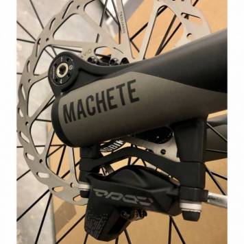

feliz009 Opublikowano 29 Sierpnia 2020 Autor Opublikowano 29 Sierpnia 2020 Założyłem tarcze 203mm rt66 - prosto z pudełka. Lekko ociera w jednym miejscu o klocki i nie mogę ustawić zacisków tak żeby nie ocieralo. Jak zdejmę tarcze to wyglada na równa. Tarcze dokręcam kluczem na 6nm. Może jednak przy montażu gdzieś się lekko krzywi. Załatwię sobie tool do prostowania tarcz i naprostuje. Natomiast na tarczy pojawiają się delikatne ciemne smugi.... po dotarciu klocków do tarczy. Myśle ze spróbuje je jeszcze wypalić żeby usunąć ewentualny syf na klockach albo po prostu zamówię nowe oryginalne metaliki i wyczyszczę tarcze z tych smug.
Accent_Szaj Opublikowano 29 Sierpnia 2020 Opublikowano 29 Sierpnia 2020 2 godziny temu, feliz009 napisał: tool do prostowania tarcz i naprostuje. Lepszy jest klucz nastawny. 2 godziny temu, feliz009 napisał: i nie mogę ustawić Szkoda że nie posłuchałeś W dniu 25.08.2020 o 23:10, Accent_Szaj napisał: Kiedyś się bawiłem z 203 i jednak wróciłem do 180.Dużo prościej wyregulować,a dużej różnicy nie ma
feliz009 Opublikowano 29 Sierpnia 2020 Autor Opublikowano 29 Sierpnia 2020 2 godziny temu, Accent_Szaj napisał: Szkoda że nie posłuchałeś Szybko się nie poddam 😉 praktycznie tylko w jednym miejscu jest problem.
Accent_Szaj Opublikowano 29 Sierpnia 2020 Opublikowano 29 Sierpnia 2020 50 minut temu, feliz009 napisał: Szybko się nie poddam 😉 Ja walczyłem tydzień 50 minut temu, feliz009 napisał: praktycznie tylko w jednym miejscu jest problem Mi się nawet udało,ale po mocnym hamowaniu znowu zaczęło i to przelało czarę goryczy.
feliz009 Opublikowano 29 Sierpnia 2020 Autor Opublikowano 29 Sierpnia 2020 Wyprostowalem. Zobaczymy co dalej. W przynajmniej 1 marce 200mm montują fabrycznie. Wiele osób tez promuje ten rozmiar. na krzywienie się wiele czynników ma wpływ. Widelec. Raider. Teren. I pewnie tysiąc innych 😄
