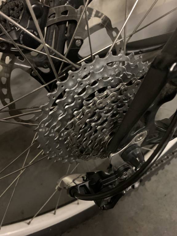

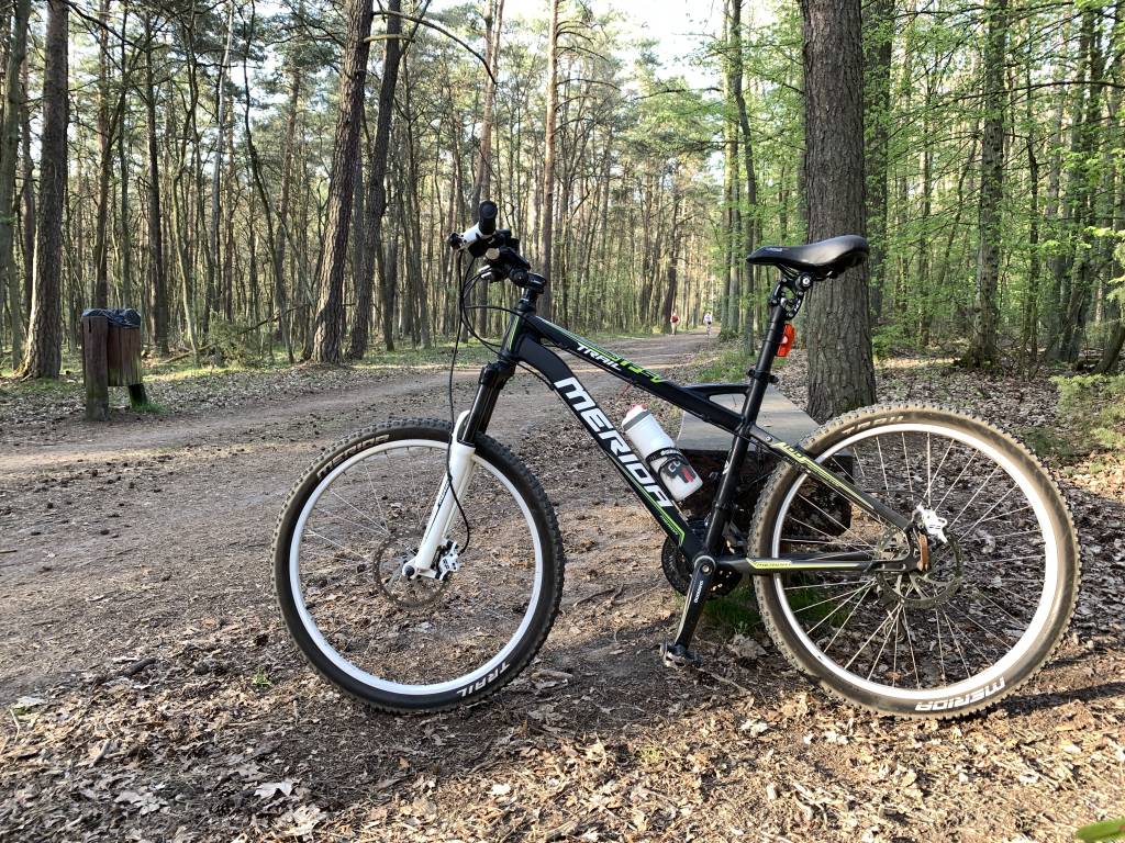

chciałem się pochwalić moją TRLką a bardziej, samodzielnie dokonanym upgradem (hamulce XLS, zmiana napędu z 3x8 na 2x10, support HT2).
Najbardziej dumny jestem z tego że udało mi się rozkmimić (wielkie dzięki dla @SzajBajk   za video tutoriale 👍👍) jak się to montuje i co z czym ma być zestawione. Oczywiście przy okazji udało się zgromadzić sporo narzędzi, które na pewno jeszcze się przydadzą 😜

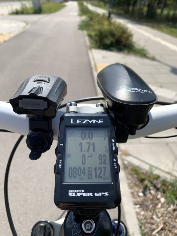

Całości zmian dopełnia ostatni nabytek czyli Lezyne Super GPS z HR i kadencją (i już wiem że szybciej kręcąc ~90 mam lepsze osiągi 😂.29B980BA-FC5C-4D1D-9143-FDF4F11E0040.thumb.jpeg.e10ddf738b96a8a9cb53ec0015a9444f.jpeg
Rower posiadam już ponad 8 lat i niewiele nim jeździłem. Zresztą preferowałem inne hobby ;) ale korona pozamykała siłownie, baseny i ogólnie wprowadziła izolację więc postanowiłem że rower jednak będzie moim nowym hobby.
Ponieważ bawię się modelami RC i lubię majsterkować postanowiłem że w ramach eksperymentu i wolnego czasu powymieniam to i owo. Nie dlatego że się zużyło tylko żeby było fajniejsze/lepsze/bardziej trwałe... I co ważne że zrobię to samodzielnie a nie oddając sprzęt do specjalisty.

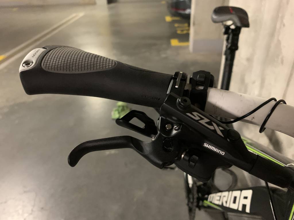

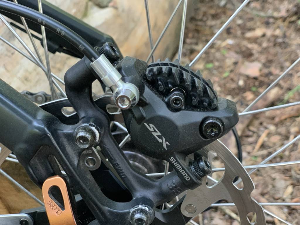

A wszystko zaczęło się od wymiany opon oryginalnych na Schwalbe Rocket Ron Performance. Po tej zmianie okazało się że hebelki Hayes, które wydawały mi się że są super, poddały się 😳😳 nie byłem w stanie zblokować przedniego koła na asfalcie i ciężko było hamować na piachu. I tak, hamulce Hayes zostały zastąpione Shimano SLX i tarcze SHIMANO XT SM-RT76 . Jak to się udało to stwierdziłem że pójdę na całość😂

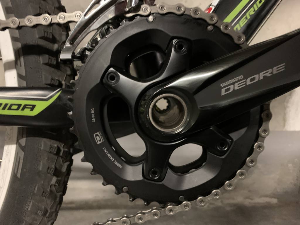

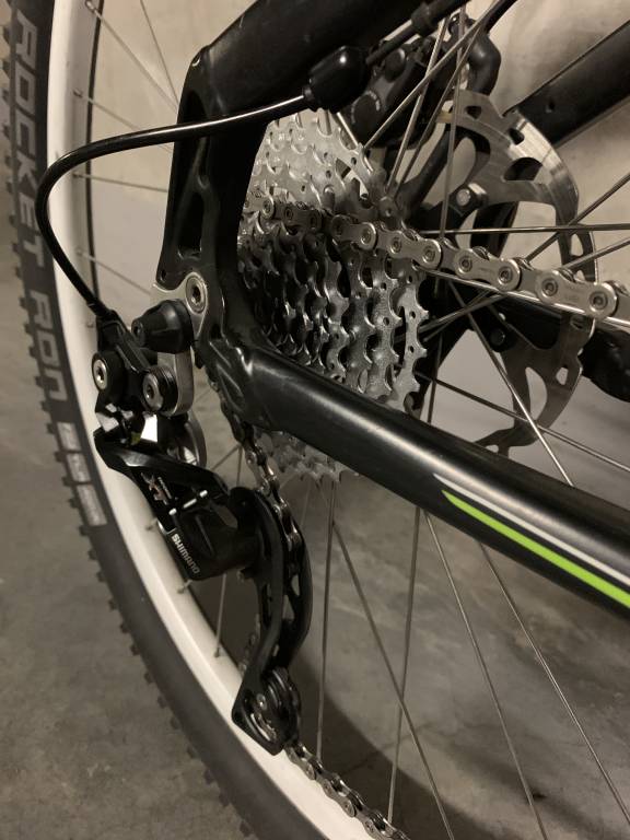

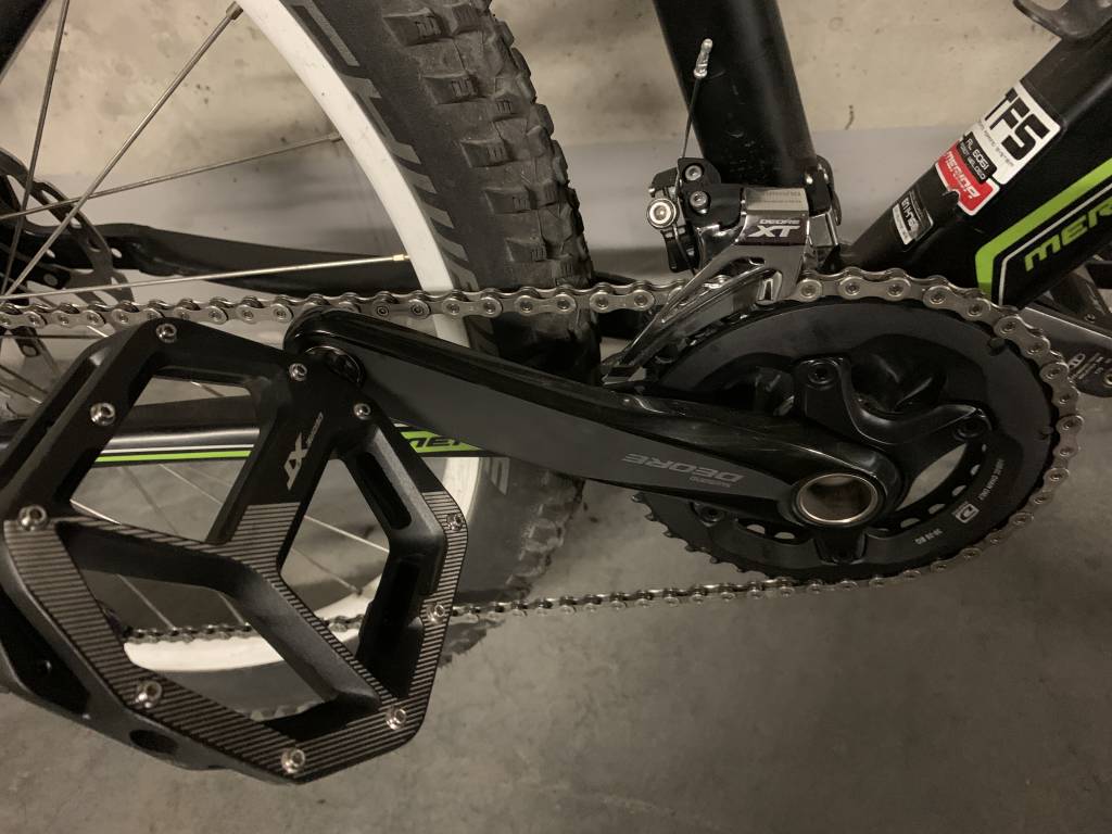

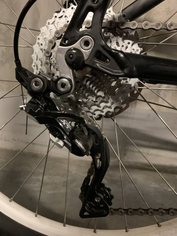

Na nowy napęd 2x10 składają się:
- Przerzutka tylna SHIMANO Deore XT RD-M781
- Kaseta SHIMANO Deore XT CS-M771
- Przerzutka przednia SHIMANO Deore XT FD-M8025
- korba SHIMANO Deore FC-M6000
- Wkład suportu SHIMANO SM-BB52
- Manetki SHIMANO Deore SL-M6000
- i Łańcuch SHIMANO XT CN-HG95
Jestem ciekaw co sądzicie o takim setupie? Ja jestem Mega zadowolony.
Oczywiście ktoś powie że mogłem kupić nowy rower ale to nie to samo 😂😂
A tak się to prezentuje:
39F0EC9F-EA1F-4E71-91EE-58109C5A12CC.jpeg D0B27EA4-8A47-431B-BA6A-F93AF151F9BB.jpeg C6B6EC92-4227-4882-8675-227237EAA505.jpeg 133D8A90-3288-4659-8FD2-E04A27ABEDBF.jpeg F33E21E9-C318-4D22-AA24-830156069218.jpeg 911CA393-985F-486E-B0B4-6CAF71CB04BE.jpeg 9CDDCEDF-B648-4AB0-AD9F-03C0DA81DDCC.jpeg 65475421-8C4C-4A94-B561-6C7BE0DC80A8.jpeg 11271708-387B-4A17-BEEF-0C22A02608CC.jpeg
