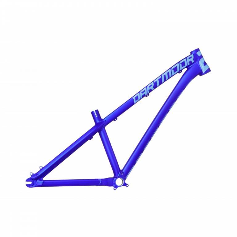

matio16 Opublikowano 20 Sierpnia 2020 Autor Opublikowano 20 Sierpnia 2020 2 godziny temu, kaido2 napisał: ostatecznie 94) @kaido2 Możesz jakoś rozszerzyć co to jest? Na ten spray później jeszcze coś powinno iść(np. jakiś bezbarwny czy coś)? @kaido2 Jeśli jesteś tak obeznany w tych Montana Hardcore, to podpowiesz mi jaki kolor będzie najbardziej zbliżony do tego koloru ramy z załącznika?
kaido2 Opublikowano 20 Sierpnia 2020 Opublikowano 20 Sierpnia 2020 (edytowane) Ad1. Nie. Dodatkowo farba jest z utwardzaczem, warstwa jest bardzo twarda, odporna na wiele czynników. Ad2. Tu np masz pełną paletę kolorów https://galeriakoloru.pl/mtn-montana-hardcore-2 Edytowane 21 Sierpnia 2020 przez kaido2
