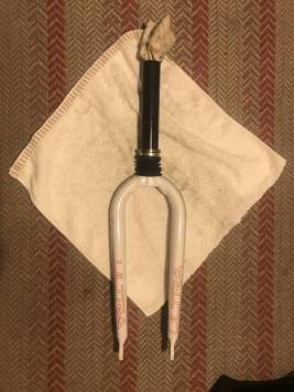

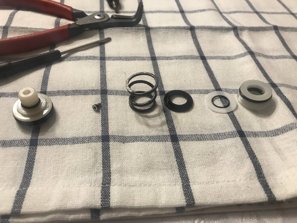

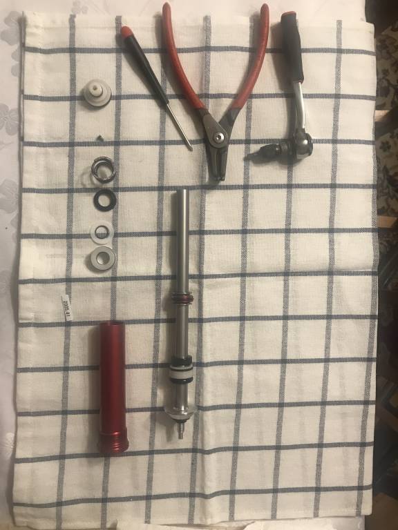

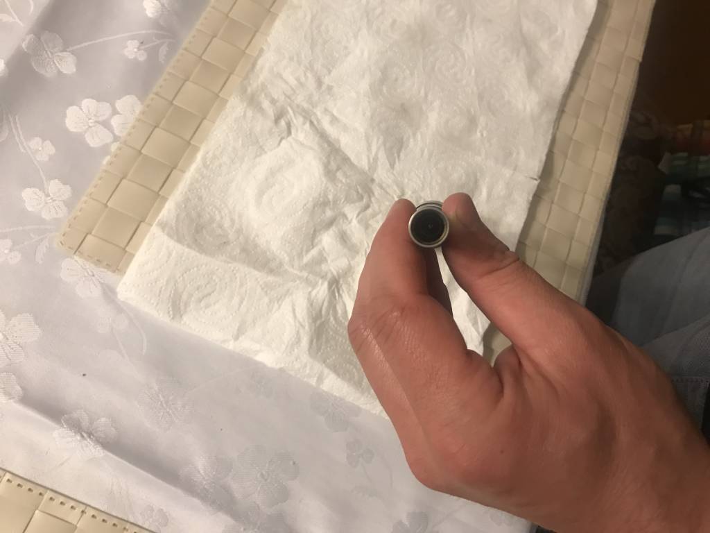

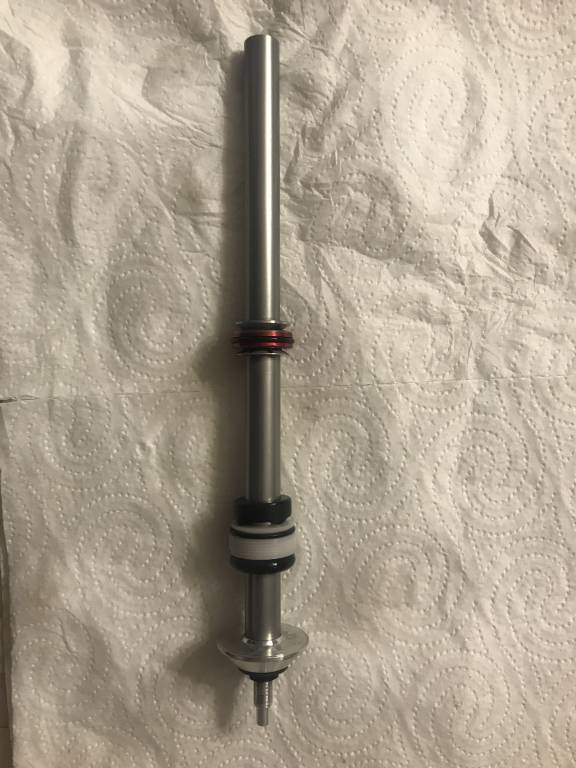

Witam. Posiadam rower Cannondale Coffeine F4 a w nim widelec Fatty ultra dlr80. Wymontowałem widelec, bo chce sobie wszystko przeczyścić, wymienić olej, uszczelki. Od razu wspomnę ze nie mam dwóch lewych rąk oraz przed demontażem widelca naoglądałem się chyba wszystkiego co jest na jego temat w internecie, na co uważać itp. Doszedłem do etapu rozebrania tłumika. Na załączonych zdjęciach jest wałek, który na środku ma tłoczek z otworami. Chciałbym ten wałek rozebrać ale nie wiem jak i tu pojawia się pytanie: Czy wiecie ?
Wewnątrz tego wałka na wysokości mniej więcej tego tłoczka z uszczelką była mała śrubka na krzyżak, którą wykręciłem (widoczna jest na zdjęciach).
Czy wiecie gdzie dostanę komplet takich nowych uszczelek ? Coś polecicie ?
PS. Dorobiłem sobie klucz do wykręcania tłumika, który bardzo ciężko kupić za sensowne pieniądze. Klucz z czterema bolcami. Jeżeli ktoś potrzebuje to mogę pożyczyć.

Tłumik mam już rozebrany na części pierwsze. Oringi wszystkie całe. Zabieram się za składanie tłumika. Co sądzicie o smarze Tecmaxx? Jest to smar silikonowy dedykowany do uszczelek. Nada się do tłumika Fatty?
