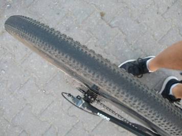

CorvusCorax Opublikowano 17 Sierpnia 2020 Opublikowano 17 Sierpnia 2020 Ostatnio jeżdżąc po asfalcie albo bruku czuję jak tylne koło "pływa", tnz. zachowuje się jak opona z niskim ciśnieniem pomimo prawidłowego ciśnienia (3.5bar). Czy może być to efekt uboczny zużycia opony? Trochę ją ostatnio zajechałem na bardziej wymagających szutrach W ogóle to normalne, że tak szybko się zużyła? Przejechała tylko ~4500km Opona MICHELIN Power Gravel 40c.
Rokoszoko Opublikowano 17 Sierpnia 2020 Opublikowano 17 Sierpnia 2020 Luźne szprychy, centra na kole, luz na piaście, krzywa ośka na piaście, pęknięta rama. Chyba, że mówisz o braku przyczepności, np. na miękkim, że rower zachowuję się w snejka, to tak. Może to być wina braku bieżnika
vdcmike Opublikowano 18 Sierpnia 2020 Opublikowano 18 Sierpnia 2020 Na takim bruku jak pokazujesz na foto wyżej niektóre opony potrafią sobie myszkować dając właśnie wrażenie bujania na boki tyłem. Ale często to też objaw uszkodzonego koła (np. odspojenia się jednego z kołnierzy piasty jak w niesławnych crossride'ach mavica).

CorvusCorax Opublikowano 18 Sierpnia 2020 Autor Opublikowano 18 Sierpnia 2020 22 minuty temu, mareq napisał: Jest jeszcze opcja, że wyrobiło ci się kopyto i po prostu czujesz jak rama pracuje na boki . Może się trochę wyrobiło, ale problem pojawia się też na zjazdach, więc to nie to 2 godziny temu, vdcmike napisał: Na takim bruku jak pokazujesz na foto wyżej niektóre opony potrafią sobie myszkować dając właśnie wrażenie bujania na boki tyłem. Ale często to też objaw uszkodzonego koła (np. odspojenia się jednego z kołnierzy piasty jak w niesławnych crossride'ach mavica). Problem tylko w tym, że kiedyś tak się nie zachowywał na bruku. Jak można sprawdzić, czy to faktycznie jakiś defekt koła o którym piszesz? 2 godziny temu, S2Ybk1 napisał: Jest cieplo, tylna opona sie mocno nagrzewa. To tez moze byc powodem. Ja po sciagnieciu kompletu opon 26, stwierdzilem ze tylna ma wyraznie mieksze scianki. To od tyrania po dziurach. Zreszta widac na zdjeciu, ze srodek juz troche zjechany, i w charakterystycznym kolorze opony ktora jezdzila w cieplych warunkach po asfalcie. No coś w tym może być, bo w sumie problem pojawił się podczas ostatnich sierpniowych upałów. Sporo też jeżdżę po kamienistych szutrach, opona miejscami jest aż podziurawiona. Może straciła swoje właściwości w połączeniu z temp.? Pytanie tylko, czy jazda na takim snejku jest bezpieczna Nie chciałbym utknąć gdzieś w lesie 50km od domu
