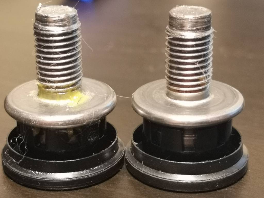

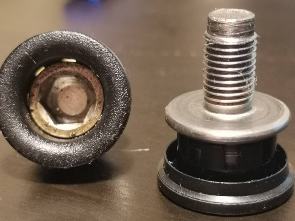

LukaszDG Opublikowano 17 Sierpnia 2020 Opublikowano 17 Sierpnia 2020 (edytowane) Witam Forumowiczów, jestem tu nowy, zresztą w temacie rowerów też jestem laikiem. Kilka tygodni temu wyjąłem swój rower z garażu (nieużywany chyba od 2 lat) i generalnie mocno się zapaliłem do jazdy. Jako że przejechałem przez ostatnie 3 tygodnie sporo kilometrów w rożnych warunkach, a nie lubię syfu to wymyśliłem że oprócz normalnego czyszczenia po każdej jeździe zrobię mu generalne czyszczenie. Zdjąłem koła, kasetę i całą resztę pierdół - wszystko poszło jak po maśle. Czekałem na klucz do korby więc to zostawiłem jako wisienkę na torcie. Klucz dzisiaj przyszedł, więc zabrałem się za ściągnięcie całego mechanizmu korbowego, odkręciłem śruby, później ściągnąłem samą korbe (czy korby?). Sprawdziłem przy okazji support, i próbuje złożyć to wszystko ponownie i ZONK. Ani na jednej, ani na drugiej stronie śruba nie wkręca się w mocowanie na supporcie. Zjechane są chyba gwinty na obu (patrz zdjęcie), nie wiem co się tam odwaliło ale wkurzyłem się mocno. Pytanie teraz następujące, czy w jakimś rowerowym kupię takie śruby jak w załączonym zdjęciu? Czy może od razu wymienić cały support? Poratujecie radą Dziękuje za wszelkie drogocenne rady. Edytowane 17 Sierpnia 2020 przez LukaszDG
Rokoszoko Opublikowano 17 Sierpnia 2020 Opublikowano 17 Sierpnia 2020 Widać, że ładnie objechałeś, ale czy to wina suportu, to sprawdź jak wygląda gwint na nim. Śruby te kupisz w każdym rowerowym. Generalnie, sądząc po śrubach masz tam suport na kwadrat - zamknięte łożyska, których się nie czyści i niepotrzebnie to robiłeś 1

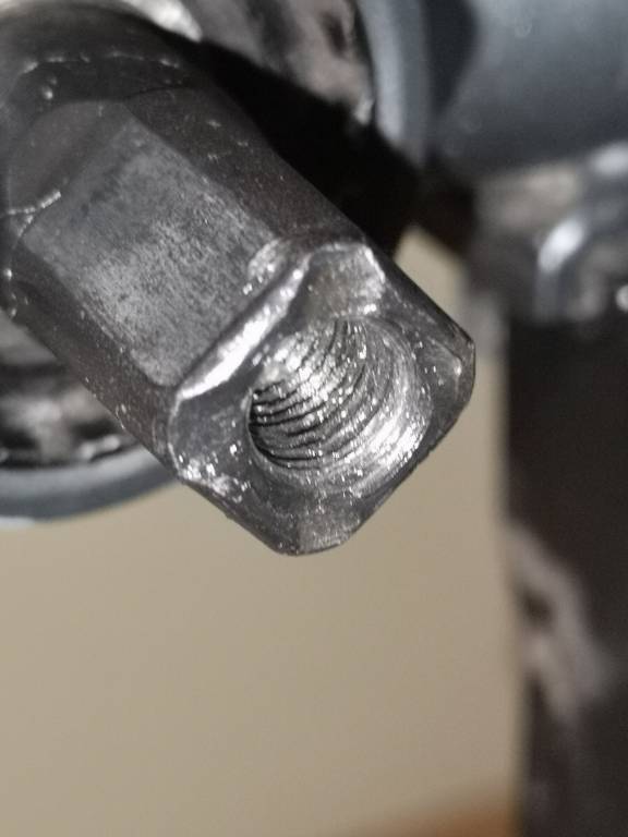

LukaszDG Opublikowano 17 Sierpnia 2020 Autor Opublikowano 17 Sierpnia 2020 No własnie tak jak mówisz, okazuje się że to konstrukcja zamknięta i support na kwadrat - dokładnie NECO (chyba jakiś chłam bo kosztuje grosze).Gwint w mocowaniu supportu wygląda chyba dobrze(patrz zdjęcie)? Nie wiem czemu tak się stało, nie robiłem dosłownie nic poza wykręceniem tych śrub, co prawda po raz pierwszy od 2016 ale wykręciłem je chodź stawiały opór i tyle. No nic jutro podjadę po śruby, jak nie załapią to wymiana supportu. Szkoda tylko straconego czasu, bo mogłem jeździć!

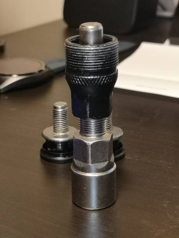

raven Opublikowano 17 Sierpnia 2020 Opublikowano 17 Sierpnia 2020 nie wiem jaki to ściągacz, jak jakiś tani, to mogłeś nim rozwalić początek gwintu przy ściąganiu korby
LukaszDG Opublikowano 17 Sierpnia 2020 Autor Opublikowano 17 Sierpnia 2020 Teraz, raven napisał: nie wiem jaki to ściągacz, jak jakiś tani, to mogłeś nim rozwalić początek gwintu przy ściąganiu korby Powiem ci, że też mi to przeszło przez myśl, skoro zwalone są obie strony to nie zbieg okoliczności i też pomyślałem o ściągaczu. Coś takiego. Drogi nie był, więc tak jak piszesz - tani.

LukaszDG Opublikowano 17 Sierpnia 2020 Autor Opublikowano 17 Sierpnia 2020 (edytowane) To co sugerujecie raczej winę ściągacza? Bo tak sobie myślę, że śruby poszły pierwsze, później ściągacz. Nawet jak się lekko wbił w gwint gniazda śruby, to śruby by się tak od razu zjechały? Ja ogólnie od razu miałem z nimi problem, pierwsza próba montażu i zero możliwości wkręcenia. Sam support był wrzucony w Spartacusa w 2016 roku, więc trochę lat już ma. Edytowane 17 Sierpnia 2020 przez LukaszDG
raven Opublikowano 17 Sierpnia 2020 Opublikowano 17 Sierpnia 2020 następnym razem wsadź coś między oś a ściągacz np. śrubę (mniejszą),łeb śruby zapobiegnie wejście ściągacza w oś lepsze ściągacze mają takie grzybki, spełniające tę funkcję
LukaszDG Opublikowano 17 Sierpnia 2020 Autor Opublikowano 17 Sierpnia 2020 Tak zrobię, jak to się mówi mądry polak po szkodzie. Chyba zarykuje jutro i kupię śruby, zobaczę czy się nakręca czy będę musiał wymienić support.
raven Opublikowano 17 Sierpnia 2020 Opublikowano 17 Sierpnia 2020 (edytowane) jak to tylko na początku, to niech Ci spróbują przegwintować w jakimś serwisie rowerowym Edytowane 17 Sierpnia 2020 przez raven

raven Opublikowano 17 Sierpnia 2020 Opublikowano 17 Sierpnia 2020 miałem na myśli oś, ale jak mają narzynkę to śruby też 1
LukaszDG Opublikowano 17 Sierpnia 2020 Autor Opublikowano 17 Sierpnia 2020 No dobry pomysł, wrzucę jutro rower do auta i podjadę do rowerowego. Pokaże co i jak i zobaczymy co wymyślą. Dzięki za pomoc Raven i Rokoszoko.
