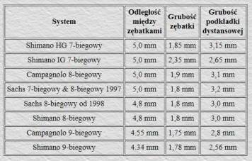

Rokoszoko Opublikowano 17 Sierpnia 2020 Opublikowano 17 Sierpnia 2020 (edytowane) Nie do końca, pierwsza lepsza tabela z google. Nie, lańcuch 9s nie będzie nigdy i nie jest lepszy dla napędu 8s. Kaseta 8s, to łańcuch 8s itd. Po co pakować łańcuch 9s za min. 60zł do napędu 8s, skoro można kupić łańcuch 8s za 30zł do napędu 8s i mieć spokoj !? Do tego jeśli zębatki miałby ten sam skok, to byś obsłużył 9 rzędową manetką kasetę o 7 lub 8 rzędach. A tak nie jest Edytowane 17 Sierpnia 2020 przez Rokoszoko
