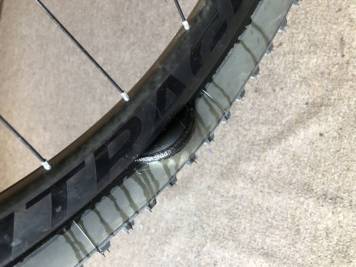

blasterpl Opublikowano 17 Sierpnia 2020 Opublikowano 17 Sierpnia 2020 (edytowane) Jestem nowym posiadaczem elektryka (Haibike Sduro Allmtn Pro) ,tylna opona jest do wymiany. Czy opony do elektryków są inne niż do zwykłych rowerów (jakieś wzmacniane) ?? Stara opona była taka jak na foto. Edytowane 17 Sierpnia 2020 przez blasterpl
Ares Opublikowano 17 Sierpnia 2020 Opublikowano 17 Sierpnia 2020 Nie ma specjalnych opon do elektryków. Kupuje się to samo tylko trzeba wybrać odpowiednią oponę i mieszankę.
cepelia Opublikowano 17 Sierpnia 2020 Opublikowano 17 Sierpnia 2020 Niektórzy coś tam próbują robić specjalnie do elektryków... może i ma to sens, bo moja zwykła pękła przy stopce, ale czy to z winy roweru, nie sądzę...
Motke Opublikowano 17 Sierpnia 2020 Opublikowano 17 Sierpnia 2020 5 godzin temu, S2Ybk1 napisał: Istnieje tylko jakiś certyfikat E25 Ale to chyba jakieś oznaczenie Schwalbe tak jak i E50. Normą międzynarodową jest ECE-R75 (dot. opon motocyklowych i motorowerowych) a to już powinno być jakąś gwarancja wytrzymałości.

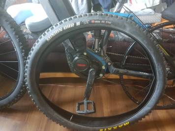

blasterpl Opublikowano 24 Sierpnia 2020 Autor Opublikowano 24 Sierpnia 2020 Kupilem taka jak była (no prawie) :https://allegro.pl/oferta/maxxis-opona-minion-dhr-ii-27-5x2-60-exo-tr-9293193493?snapshot=MjAyMC0wOC0xNFQxODo1ODo0OS41MzJaO2J1eWVyO2IyNDU5ODNhMDI2NDA4MGVmMzE3MWQ3MDdlOWFlMmEyYjdiZTJiYmUzY2JjZGQxOGNiZTc5M2I0YzMwNGFkNmY%3D
