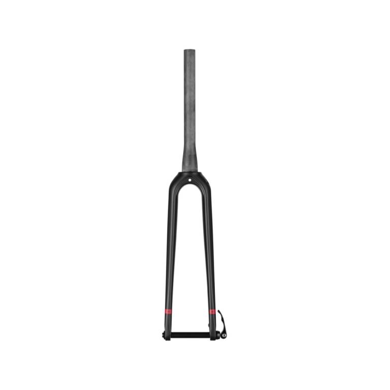

Jeśli widelec nie jest specjalnie zwężany w okolicy obręczy, to naprawdę z mniejszym kołem wchodzi o wiele większa opona. Ja bym dopytał producenta, bo w CX raczej nikt nie robi jakichś fal do odbierania drgań, które znajdziesz w ramach szosowych.
Tutaj załączam zdj framesetu oraz samego widelca. I prawdę powiedziawszy, jeśli chcę dać tu jeszcze błotniki z przodu i z tyłu, wątpię by nawet 27.5" weszło większe niż te 45, czy 47mm.
