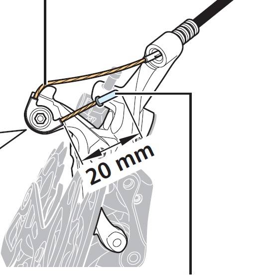

vdcmike Opublikowano 14 Sierpnia 2020 Opublikowano 14 Sierpnia 2020 (edytowane) Zakładam, że blat NW masz założony tam gdzie była środkowa tarcza korby. Sprawdź czy łańcuch nie ma przekosów mniej więcej w połowie kasety. Odległość kółka prowadzącego przerzutki powinna być ustawiona na jakieś 4-5mm od zębów największej koronki kasety (ew. zgodnie ze znacznikiem). Sprawdź czy na manetce masz oznaczenie M5100 a nie M4100 czy M6000. Sprawdź czy prawidłowo przeprowadziłeś i zamocowałeś linkę do przerzutki (jak na rys poniżej czyli od góry nie od dołu). Olej manuale i po ustawieniu zakresu wychylenia i odległości kółka od kasety ustawiaj od najmniejszej koronki. Jeśli po 10 kliku nie wejdzie największa koronka to śrubą baryłkową przy manetce napinasz linkę o pół obrotu i powtarzasz... Ze sprzęgłem ma działać zauważalnie ciężko Edytowane 14 Sierpnia 2020 przez vdcmike
Jaceksz73 Opublikowano 14 Sierpnia 2020 Autor Opublikowano 14 Sierpnia 2020 Dziękuję za podpowiedzi. NW mam na środkowym miejscu. Przekos łańcucha jest w środku.Linia łańcucha (i zębatka korby) wyraźnie przesunieta jest w stronę tylnych małych zębatek. Oznaczenie na manetce mam M5100. Linkę puściłem i zamontowałem "logicznie". Na przerzutce jest wyraźne prowadzenie linki. Zabawy z ustawianiem śrubą baryłkową i odległością wózka od kasety miałem kilka godzin :-). Efektów pozytywnych brak. Linkę mam poprowadzoną dokładnie tak jak na obrazku.
