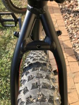

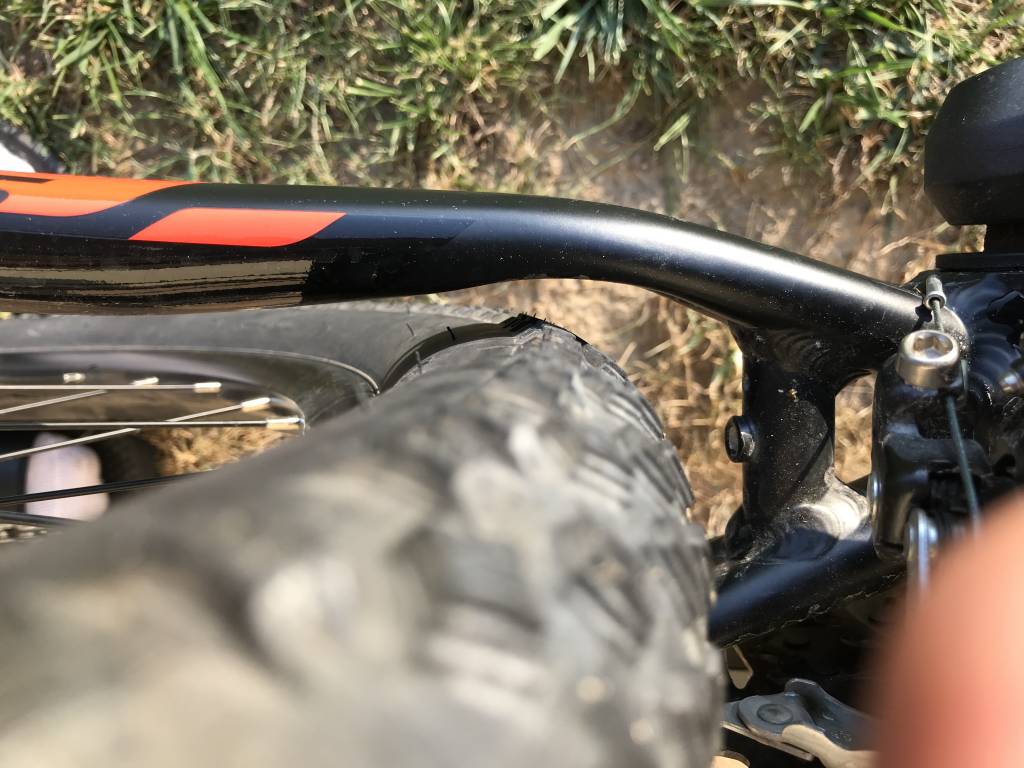

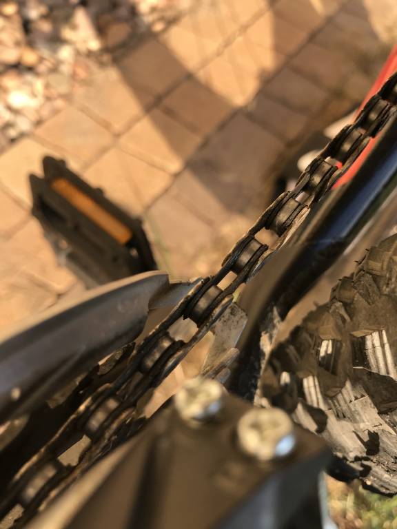

Witam, zauważyłem ze moja opona jest w różnych odległościach od wahacza, nie wiem czy będzie to widać na zdjęciu. Podczas jazdy mam lekkie wrażenie że opona się rusza na boki i to samo jak podniosę rower i pchnę koło. Na dole jest jakby odwrotna sytuacja tam gdzie na gorze była większa przerwa, na dole jest mniejsza. Czy to centra ? Mogę prosić o jakąś pomoc jak sobie z tym poradzić ? 😯

 Sprawdź czy koło jest dobrze osadzone w hakach tylnego widelca, poluzuj zacisk koła, dociśnij rower napierajac na siodełko od góry i jeszcze raz dociągnij zacisk koła.

Magik 🧙‍♂️. Dzięki, bardzo pomogło 😳
