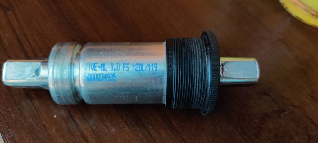

Witam wymieniam mechanizm korbowy z SRAM S200 175mm 42-32-22 na SHIMANO Acera FC-M361 175mm 42-32-22. Rower to BTwin Rockrider 520 (mam już w nim wymienioną przerzutkę na SRAM X4 oraz kasetę na Shimano CS-HG41 + łańcuch Shimano HG-40). Jaki suport powinienem wybrać do tego roweru i tego mechanizmu korbowego? Wykręciłem aktualny suport i na nim jest napisane: JIVE-ML 3.0 FS 120 L/119 500034935.

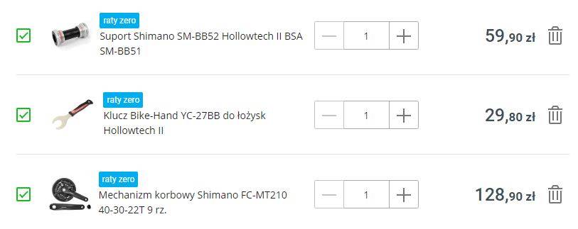

Zmierzyłem mufę suwmiarką wydaje mi się że jest 69 mm (może się pomyliłem o ten 1mm bo widzę że standard to chyba 68) czyli właściwie https://allegro.pl/oferta/suport-shimano-sm-bb52-hollowtech-ii-bsa-sm-bb51-7143193790 powinno pasować. Smar mam w domu, a łańcuch wymienię jak już wszystko będzie pasować (Mam jeszcze nowy nie odpakowany egzemplarz HG40 także na kilka KM próbnej jazdy się nada). Obejrzałem jak się to montuje, więc chyba powinno być git?
Korba będzie pasować do suportu https://productinfo.shimano.com/#/com/?cid=C-432&acid=C-442
Mam ten sam klucz do suportu i nie kupiłbym go ponownie. Zepsułem sobie gwint w mufie (krzywo złapałem suport kluczem) i musiałem ponownie ją nagwintować
Wkręć suport ręcznie tyle ile się da a potem kluczem dokręć.
Przez stronę www wychodzi taniej 😁

Jeżeli dobrze zrozumiałem, support nie będzie pasować ponieważ FC-MT210-3 (Only 44-32-22T). Więc jaki powinnienem wybrać?
Źle spojrzałeś. Zerknij na wszystkie kwadrty na tym wykresie. W czwartym od góry będzie twoja korba.
Czyli tak jak miałem w koszyku będzie git? Mogę zamawiać, a tamto odsyłać. Zamawiam z allegro ze smartem, w razie czego łatwo ze zwrotem.
