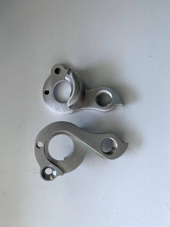

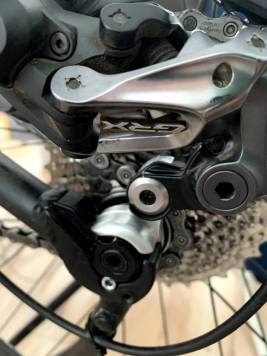

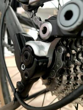

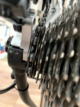

Update: dp-34 nie pasuje, jest pod QR. Odeslany do Krossa. Dostalem haki od Blackbirda, pasuja elegancko a i kontakt mily.
Pozdrawiam,
G.

tez mam :) lepszy niz oryginał - stabilniejszy. dobrze trzyma.
