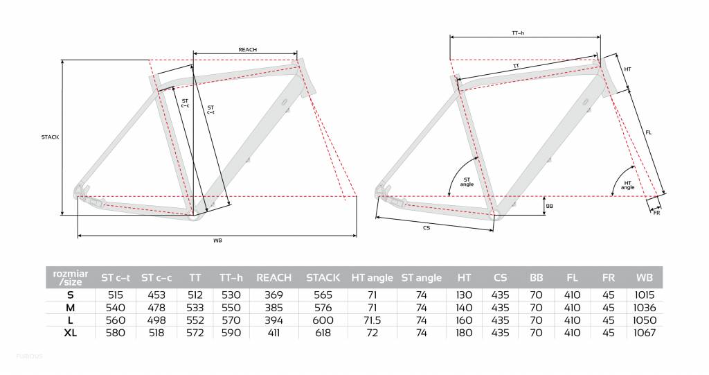

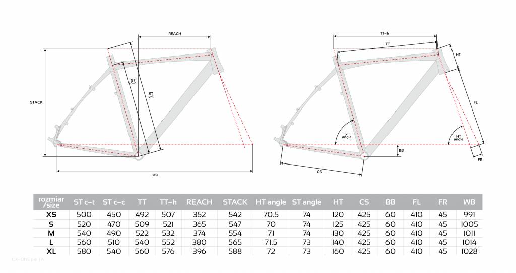

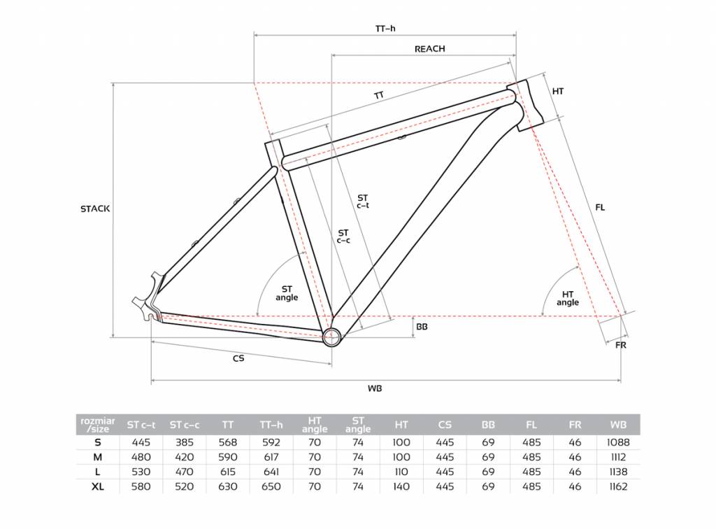

p_chudy Opublikowano 10 Sierpnia 2020 Opublikowano 10 Sierpnia 2020 (edytowane) Witam, od jakiegoś czasu rozglądam się za nowym rowerem. Finalnie stanąłem przed trudnym wyborem, czy jakieś AM/XC do zabawy, czy gravel. Po długich namysłach zdecydowałem się na sztywnego gravela, i do tego roweru wytypowałem 2 ramy Accent'a - Furious i CX-ONE PRO TA oraz Feral, ale ta jest daleko poza moim zasięgiem. Bardzo zależy mi na sztywnych osiach i na szerokich oponach. Niestety ubogie 45-43mm szerokości opony 700c to jak dla mnie mało, a sztywne osie zapewnia CX-ONE TA. Zastanawia mnie, czy można oraz czy warto zaadaptować pod osprzęt do gravela (grx 400) ramę typu Accent Peak 29 TA z sztywnym widelcem. Dla waszej wygody zamieszczam geometrię tych trzech ram. Dodam tylko że mam 180cm wzrostu i waże nie mało. Pozdrawiam Edytowane 11 Sierpnia 2020 przez p_chudy

p_chudy Opublikowano 11 Sierpnia 2020 Autor Opublikowano 11 Sierpnia 2020 (edytowane) 7 godzin temu, Accent_Szaj napisał: Już nawet jest coś takiego na forum Niby tak, tylko jak wspomniałem chcę włożyć tam osprzęt z gravela (w tym klamkomanetki szosowe i kierownica baranek) i zastanawia mnie jak z geometrią i ułożeniem całego roweru. I czy to będzie wygodne oraz bezpieczne. Bo STACK na Peak'u jest o 3cm większy niż na Furious'ie. A temat jest poświęcony wyborowi jednej z tych trzech ram. W pełni sztywny Peak to jedna z opcji. Edytowane 11 Sierpnia 2020 przez p_chudy
vdcmike Opublikowano 11 Sierpnia 2020 Opublikowano 11 Sierpnia 2020 Peak ma bardzo krótką i niską główkę przez co musialbyś wsadzić wideł o dł oś korona 495+ mm.
p_chudy Opublikowano 11 Sierpnia 2020 Autor Opublikowano 11 Sierpnia 2020 (edytowane) W dniu 11.08.2020 o 08:38, vdcmike napisał: Peak ma bardzo krótką i niską główkę przez co musialbyś wsadzić wideł o dł oś korona 495+ mm. No tak, sztywny wideł do 29er'a, i tak z a-c 480-490mm Edit: Wideł zamierzam kupić od CarbonCycles na sztywnej osi. https://www.carboncycles.cc/index.php?s=0&c=103&p=1252#top Więc powinien pasować. Edytowane 13 Sierpnia 2020 przez p_chudy
