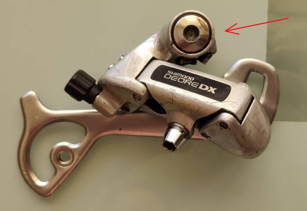

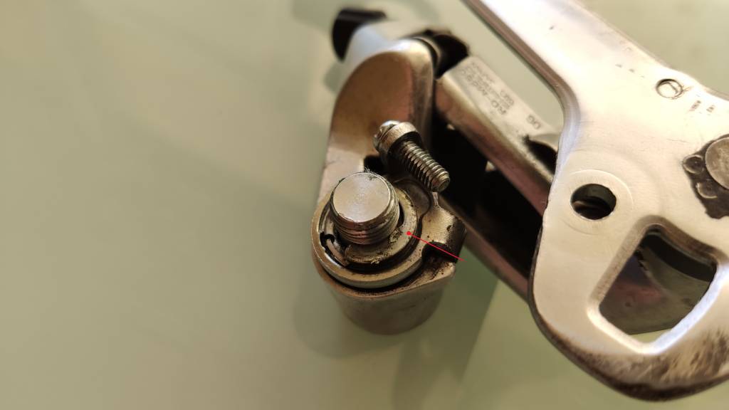

Cześć!
Mam przerzutkę, w której blokuje się sprężyna haka, która ustala odległość od kasety.
Pytanie - czy ma ktoś z Was doświadczenie z wyciąganiem i czyszczeniem tej sprężyny? Czy da się to złożyć, jeżeli wyjmę tę zawleczkę z tyłu i ją rozbiorę?
Jako że jest to stara przerzutka z roweru - nazwijmy to - retro, nie chciałbym jej wymieniać na coś nowego. Jednakże w tym stanie nie nadaje się za bardzo do użytku.
Spokojnie możesz wyciągać. Ona nie jest naciągnięta z nie wiadomo jaką siłą i bez problemu ją napniesz z powrotem przy składaniu.
Ze sprężyną od wózka jest bardzo podobnie i też już nie raz rozbierałem takie przerzutki na pół.
  • 2 tygodnie później...
Rzeczywiście udało mi się dobrać zarówno do tej sprężyny, jak i do sprężyny od wózka, a potem złożyć to do kupy. Dzięki!
