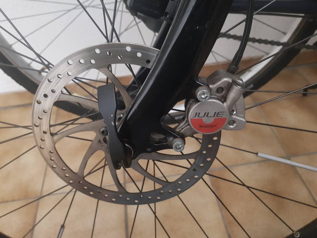

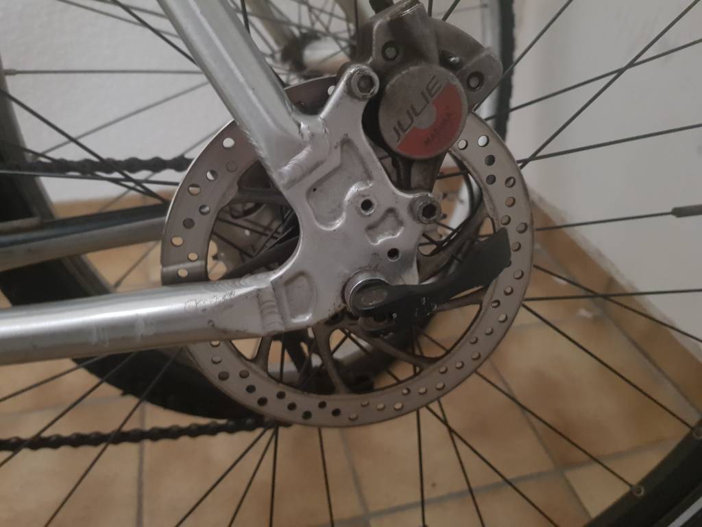

Defendu Opublikowano 8 Sierpnia 2020 Opublikowano 8 Sierpnia 2020 Witam. Kupiłem rowerek który posiada hamulce tarczowe magury. Chcę wymienić na nowe hamulce Shimano które już zakupiłem ale niestety nie pasują. Orientuję się, że potrzebne są adaptery ale nie do końca wiem jakie dokładnie zakupić. Wstawię poniżej zdjęcia poglądowe. Fotka nr.1 Przód tarcza 180mm Fotka nr.2 Tył tarcza 160mm Proszę o poradę i z góry dziękuję za odpowiedź.

elmapeto Opublikowano 8 Sierpnia 2020 Opublikowano 8 Sierpnia 2020 Trzeba dobrać konkretnie na przód i na tył . Musisz uwzględnić wielkość tarczy. Ten tak na wzór wrzuciłem. Szukaj adaptera z IS na PM

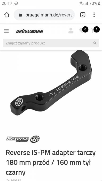

Defendu Opublikowano 8 Sierpnia 2020 Autor Opublikowano 8 Sierpnia 2020 (edytowane) 20 minut temu, elmapeto napisał: Trzeba dobrać konkretnie na przód i na tył . Musisz uwzględnić wielkość tarczy. Ten tak na wzór wrzuciłem. Szukaj adaptera z IS na PM Mógłbyś mi pomóc znaleźć żebym źle nie zamówił? Tarcza przód to 180mm a tył 160mm. Mieszkam w Niemczech więc może znajdziesz te adaptery na stronie którą podam niżej? https://www.bruegelmann.de/teile/bremsen/scheibenbremsen/scheibenbremsadapter/ Będę bardzo wdzięczny Edytowane 8 Sierpnia 2020 przez Defendu
elmapeto Opublikowano 8 Sierpnia 2020 Opublikowano 8 Sierpnia 2020 Ten chyba będzie pasował i na Ty i na przód . Tak jest w opisie. Nie jestem serwisantem jakby co😉 ale myślę, że będą ok.
Defendu Opublikowano 8 Sierpnia 2020 Autor Opublikowano 8 Sierpnia 2020 Już zamówiłem i czekam z niecierpliwością aż przyjdą żeby można było wreszcie założyć nowe hamulce Shimano Deore. Dzięki za pomoc i pozdrawiam z Düsseldorf.
