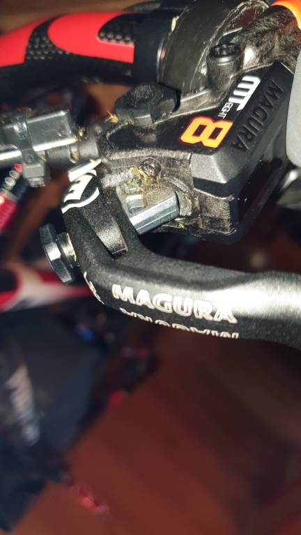

RadekMeridaBafang Opublikowano 7 Sierpnia 2020 Opublikowano 7 Sierpnia 2020 Hej, Mam takie pytanie. Jako ze klamki zaczely troche skrzypiec i jedna z nich ma malutki opor na poczatku(ta na zdjeciu) chcialem to jakos wyczyscic i przesmarowac. Napisalem do Magury ale oni odpisali ze sie nic z tym nie robi bo cos tam... Pomyslalem zeby to spryskac izopropanolem tylko zastanawiam sie czy ten alkohol jakos nie spenetruje uszczelek? A na smar co dac? Wiecie co oni tam daja? Pozdrawiam
Theoo Opublikowano 8 Października 2020 Opublikowano 8 Października 2020 Hej, mam u siebie ten sam problem i też w tej sprawie napisałem do magury. Odpowiedź w podobnym tonie, natomiast u mnie skrzypi dźwignia hamulca, a tłoczek na który ta dźwignia naciska. Mam MT7. odpowiedź jest następująca: "I suspect that the fault you described can´t be fixed by external maintenance. Please note, the MAGURA masters/brake handles aren´t designed to remove or replace the piston, so there are no disassembly specifications necessary or stated. Additional information, we don´t offer seals or pistons (repair kit) individually, these were and are a non-replaceable part of the master/brake handle or brake caliper assembly, unfortunately a repair is here not possible." Odpowiadając na Twoje pytanie - smar nie pomoże. Ja zastanawiam się nad reklamowaniem tego, biorąc pod uwagę, że hamulce są całkiem nowe i już zaczęły skrzypieć.
RadekMeridaBafang Opublikowano 8 Października 2020 Autor Opublikowano 8 Października 2020 2 minuty temu, Theoo napisał: Hej, mam u siebie ten sam problem i też w tej sprawie napisałem do magury. Odpowiedź w podobnym tonie, natomiast u mnie skrzypi dźwignia hamulca, a tłoczek na który ta dźwignia naciska. Mam MT7. odpowiedź jest następująca: "I suspect that the fault you described can´t be fixed by external maintenance. Please note, the MAGURA masters/brake handles aren´t designed to remove or replace the piston, so there are no disassembly specifications necessary or stated. Additional information, we don´t offer seals or pistons (repair kit) individually, these were and are a non-replaceable part of the master/brake handle or brake caliper assembly, unfortunately a repair is here not possible." Odpowiadając na Twoje pytanie - smar nie pomoże. Ja zastanawiam się nad reklamowaniem tego, biorąc pod uwagę, że hamulce są całkiem nowe i już zaczęły skrzypieć. Ja jeszcze pojezdze i tez bede reklamowal. Pomimo ze na prace nie ma to zadnego wplywu to z czasem moze chodzic to coraz gorzej. Na pewno trzeba unikac czyszczenia tego jakimikolwiek srodkami, nawet wodą.
Accent_Szaj Opublikowano 8 Października 2020 Opublikowano 8 Października 2020 11 minut temu, RadekMeridaBafang napisał: nawet wodą Poważnie? No bez jaj. Chłopaki przecież to są rowerowe części,które są narażone na wodę,błoto itp itd. Wyczyść to szczoteczką i możesz na patyczku do uszu dac olej mineralny i przesmarować ruchome części. @Theoo tobie odpowiedziałem w twoim temacie. Ty masz nowe heble i twój problem jest inny
RadekMeridaBafang Opublikowano 8 Października 2020 Autor Opublikowano 8 Października 2020 2 minuty temu, Accent_Szaj napisał: Poważnie? No bez jaj. Chłopaki przecież to są rowerowe części,które są narażone na wodę,błoto itp itd. Wyczyść to szczoteczką i możesz na patyczku do uszu dac olej mineralny i przesmarować ruchome części. @Theoo tobie odpowiedziałem w twoim temacie. Ty masz nowe heble i twój problem jest inny Mialem na mysli wodą pod cisnieniem...
Accent_Szaj Opublikowano 8 Października 2020 Opublikowano 8 Października 2020 2 minuty temu, RadekMeridaBafang napisał: wodą pod cisnieniem A,to tak. Ale spryskaj je i potem 6 minut temu, Accent_Szaj napisał: Wyczyść to szczoteczką i możesz na patyczku do uszu dac olej mineralny i przesmarować ruchome części. Po tej operacji będzie ok
Theoo Opublikowano 8 Października 2020 Opublikowano 8 Października 2020 7 minut temu, Accent_Szaj napisał: Poważnie? No bez jaj. Chłopaki przecież to są rowerowe części,które są narażone na wodę,błoto itp itd. Wyczyść to szczoteczką i możesz na patyczku do uszu dac olej mineralny i przesmarować ruchome części. @Theoo tobie odpowiedziałem w twoim temacie. Ty masz nowe heble i twój problem jest inny Przeprowadziłem procedurę wypisz wymaluj jak tak jak to opisałeś:) Problem polega, że te dźwięki dochodzą nie ze spreżyny mocującej klamkę, tylko ze środka, gdzie jest tłoczek. Tego się nie demontuje i za żadne skarby tego nie przesmarujesz...
RadekMeridaBafang Opublikowano 8 Października 2020 Autor Opublikowano 8 Października 2020 2 minuty temu, Accent_Szaj napisał: A,to tak. Ale spryskaj je i potem Po tej operacji będzie ok Wyczyscilem jedną klamkę izopropylem i byla tragedia. Po czasie troche lepiej. Olejem mineralnym nie probowalem ale smar nic nie pomogl... 1 minutę temu, Theoo napisał: Przeprowadziłem procedurę wypisz wymaluj jak tak jak to opisałeś:) Problem polega, że te dźwięki dochodzą nie ze spreżyny mocującej klamkę, tylko ze środka, gdzie jest tłoczek. Tego się nie demontuje i za żadne skarby tego nie przesmarujesz... Ale mozna ten tłoczek przesmarowac wacikiem olejem mineralnym i cos tam załapie
Accent_Szaj Opublikowano 8 Października 2020 Opublikowano 8 Października 2020 5 minut temu, RadekMeridaBafang napisał: smar nic nie pomogl Smar jest za gęsty. 5 minut temu, RadekMeridaBafang napisał: izopropylem On znowu jest zbyt agresywny. Użyj spryskiwaczy do szyb. I szczoteczką przeczyść. 8 minut temu, Theoo napisał: tylko ze środka, Przelej je nowym olejem. Może być bąbelek
