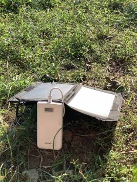

pchemski Opublikowano 7 Sierpnia 2020 Opublikowano 7 Sierpnia 2020 (edytowane) Na próbę kupiłem w Decathlonie panele turystyczne i powerbank 20 000. Nie należy on do najmniejszych i najlżejszych... ale tel naładuje 3 razy, tablet dwa. Po zagłębieniu się w tematykę jeżeli jesteś zainteresowany to trzeba zainwestować w taki powerbank, który ma systemy zabezpieczające bo panele z tego co zrozumiałem mają skoki napięcia i np. nie można nimi bezpośrednio ładować telefonu jeżeli nie masz przetwornika specjalnego czy kondensatora. Jak masz panele musisz mieć powerbank do magazynowania energii a dopiero potem ładować tel. Dobry powerbank daje możliwość ładowania podczas podłączonych paneli. Moje wrażenia... Celowo kupiłem powerbank z licznikiem procentowym żeby wiedzieć co i jak O godzinie 17:30 dnia dzisiejszego podczas bezchmurnego nieba naładowanie 1% zajęło 9 min. Jutro sprawdzę jak to wyglada w południe. 35% powerbanku starczyło na naładowanie 70% iPada mini, wiec całkiem spoko... Dajcie znać czy macie doświadczenia z ładowaniem elektroniki bez gniazdek Edytowane 8 Sierpnia 2020 przez pchemski
leejoonidas Opublikowano 7 Sierpnia 2020 Opublikowano 7 Sierpnia 2020 (edytowane) Mam takie urządzenie i póki świeci słońce to się ładuje ale niech tylko pojawi się cień lub chmury zasłonią słońce to wydajność tego urządzenia mocno spada i jest do doopy. Edytowane 7 Sierpnia 2020 przez leejoonidas
pchemski Opublikowano 8 Sierpnia 2020 Autor Opublikowano 8 Sierpnia 2020 (edytowane) Ok solar panel to trek 100 , moc ładowania 10W ...od godziny 8:30 do 16:00 w ostrym słońcu naładował 63%, czyli jakieś 12 600 mAh. 48% było o godzinie 12:30 ...czyli prawie 10 000 mAh. Teraz widzę ze na alim są panele w podobnym rozmiarze mające do 30W mocy ładowania trochę żałuje ze kupiłem w pośpiechu lecz ten wynik jest Dla mnie zadowalający. Edytowane 10 Sierpnia 2020 przez pchemski
