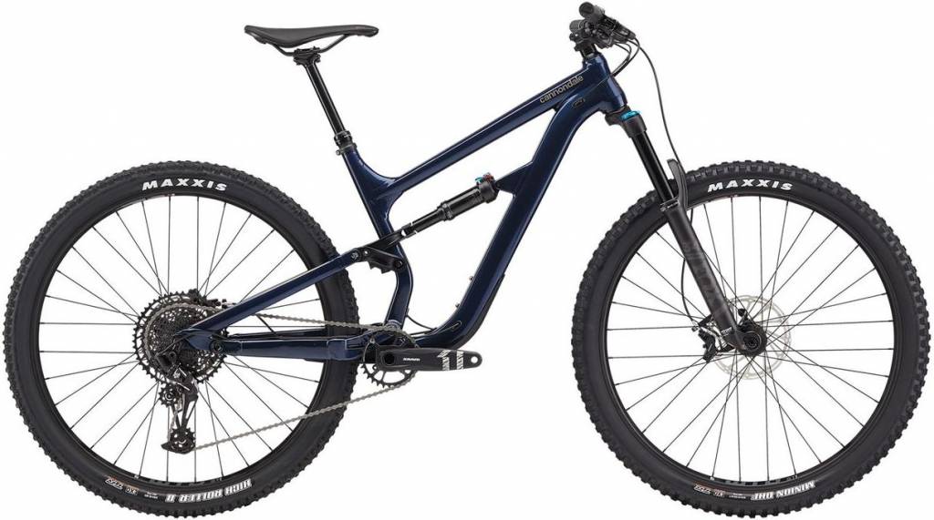

Ja po prostu zwracam na to uwagę :P A wielu ludzi nie. Zobacz jak jest złapany wahacz. Główna tulejka na dole, potem punkt pośredni złapany przy kole i pociągnięty aż do dampera. W sumie nie wiem, czy mogę to nazwać punktem pośrednim, bo nie jest on do niczego zamocowany, to po prostu mocowanie dampera, a całość opiera się tylko na tej jednej tulei z dołu. Usiadłem tylko na ten rower, dałem po pedałach i już wiedziałem, że to nie jest to.
Rowery z zawiasem horsta mają punkt pośredni jako taki trójkąt na rurze podsiodłowej, który mocuje damper i przekazuje jego prace na wahacz. To jak dla mnie najlepsze rozwiązanie, bo o ile nie mamy ramy carbon to jest bardzo sztywny. Inne rowery jak np. mój rockrider mają punkt pośredni zastosowany przy samym mocowaniu dampera, co też mega usztywnia konstrukcję, lekko potrafi przybujać, ale nie jest to praktycznie odczuwalne.
 Podobną ramę do dartmoora ma np. cannondale habit. Tam też jest takie przełożenie na wahaczu, ale jak się przyjrzymy to jest zrobiony mały punkt pośredni do ramy, zaraz za mocowaniem i tego w dartmoorze brakuje.

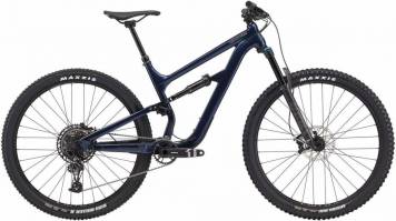

Ja po prostu zwracam na to uwagę  A wielu ludzi nie. Zobacz jak jest złapany wahacz. Główna tulejka na dole, potem punkt pośredni złapany przy kole i pociągnięty aż do dampera. W sumie nie wiem, czy mogę to nazwać punktem pośrednim, bo nie jest on do niczego zamocowany, to po prostu mocowanie dampera, a całość opiera się tylko na tej jednej tulei z dołu. Usiadłem tylko na ten rower, dałem po pedałach i już wiedziałem, że to nie jest to.
rowery_gorskie_enduro_dartmoor_blackbird_intro_27_5_8e145.thumb.jpeg.ce7de062a761c33c0841c9448f592d43.jpeg
Gdyby wahacz lub rama nie były wystarczająco sztywne, to dampery w Blackbirdach padałby jak muchy. Zawieszenie w takiej formie jest produkowane chyba od 2017 i nie widać na forach skarg o to.
Geometria zawieszenia w BB jest dość dobrze dopracowana jak na jedno zawias i zawias fajnie się usztywnia na podjazdach i nie kopie za mocno przy hamowaniu.

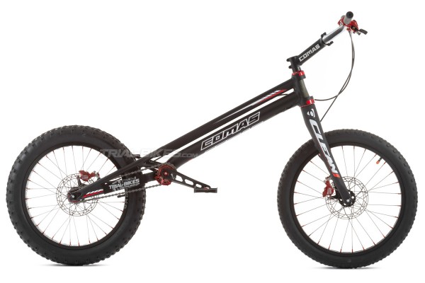

Tu też ciekawostka, nie wiem skąd nagle wzięła się nazwa TRIAL do rowerów górskich, która tak ludzie teraz ochoczą używają :P Toć to od niepamiętnych czasów był i jest mały piźdźik to latania backflipów z ławki na rynku

A z tą twoją "TRAILówką" to pojechałeś, bo to jest rower trialowy. Tak, Trail i Trial to nie jest to samo.
Czyli wytłumaczyło się pytanie z poprzedniego posta :) 😆 To masz rację, przepraszam.
