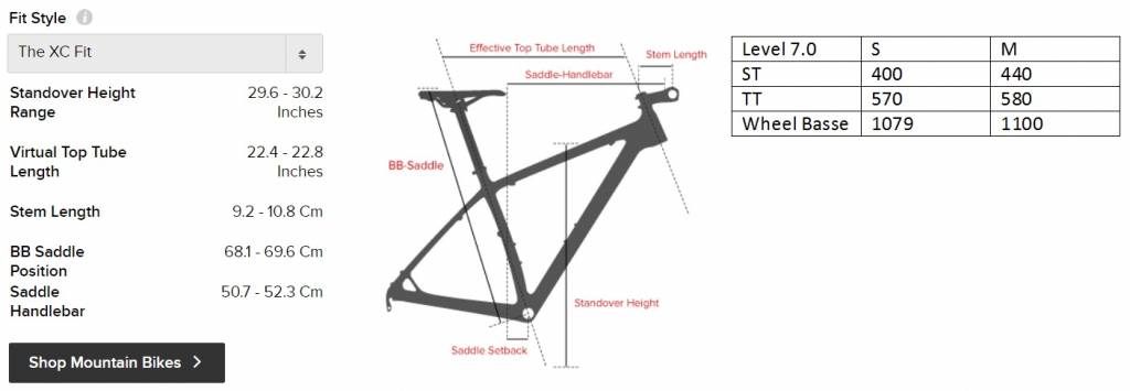

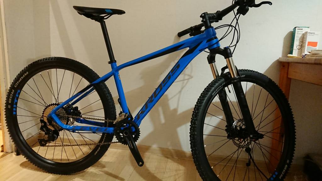

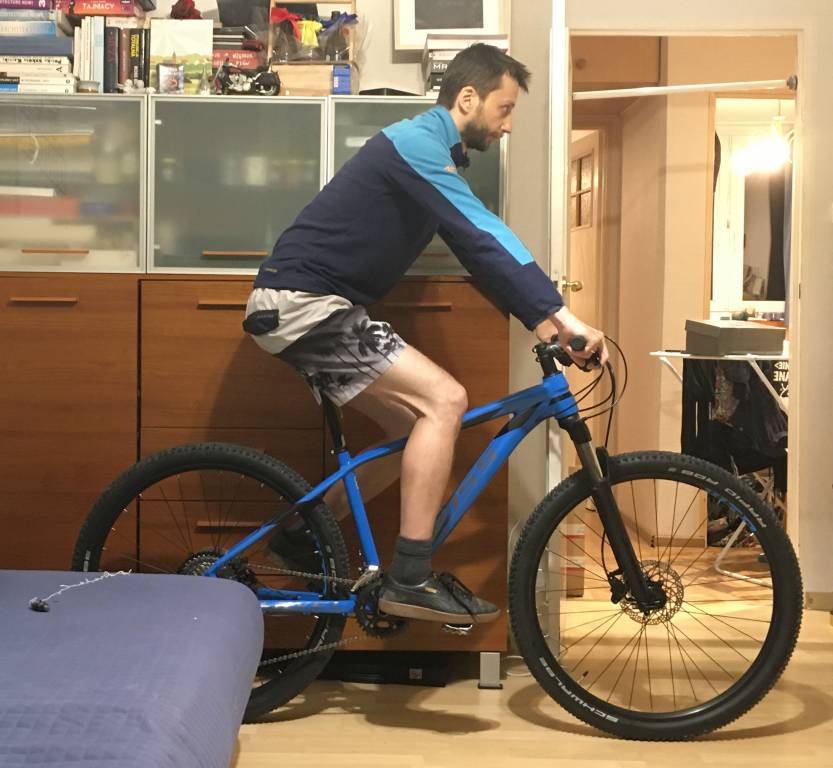

wpiszlogin Opublikowano 5 Sierpnia 2020 Opublikowano 5 Sierpnia 2020 (edytowane) Mam 170cm wzrostu i przekrok 79cm. Niedawno przybył do mnie długo oczekiwany Level 7.0 w rozmiarze M na 27.5. Na początku trochę się załamałem, bo rower okazał się większy niż się spodziewałem. Pozycja jest dość pochylona. Jednak pokręciłem trochę kierownicą, mostkiem oraz siodełkiem i jest dużo lepiej. Jednak wciąż brakuje mi pewności. Jeśli rower będzie nieużywany, to mogę go jeszcze zamienić na S. Zrobiłem fitting online na stronie competitivecyclist. Wnioski: - Zarówno S jak i M mieszczą się w optymalnym TT. - Odległość od siodełka do kierownicy mogłaby być ciut większa. S byłaby gorsza. - Standover Height - tutaj jest zonk, bo powinno być 76.7 a jest 79. Prawdopodobnie wynika to ze specyficznego kształtu ramy Krossa. Wiąże się z tym jeszcze jeden problem. Do krocza mam prześwit 2cm. Stojąc nad ramą mogę podnieść przednie koło na 7.5cm bez bólu . Pod tymi względami S byłaby lepsza. Edytowane 5 Sierpnia 2020 przez wpiszlogin
manfrednt Opublikowano 5 Sierpnia 2020 Opublikowano 5 Sierpnia 2020 Przede wszystkim musisz cofnąć siodełko lub dodatkowo skrócić mostek bo kolana wychodzą ci za bardzo poza oś. Jakim cudem zrobiłem bf na tej stronie? 1
wpiszlogin Opublikowano 5 Sierpnia 2020 Autor Opublikowano 5 Sierpnia 2020 (edytowane) @manfred Bike fitting zrobiłem z pomocą wtyczki hola do chrome i ustawieniu vpn na USA Przespałem się z tematem i jestem prawie zdecydowany na S. Będę miał wtedy krótsze TT o 1cm i łatwiej będzie przesunąć siodełko do tyłu. Krótszy rozstaw kół powinien mi też bardziej pasować. Jedyna wątpliwość polega na wysunięciu sztycy. Obecnie mam wysuniętą na 15.5cm i 15 w ramie. S ma ST=400. Zatem sztyca będzie wysunięta aż na 19.5cm i 11cm w ramie. 3cm do punktu nieprzekraczalnego. Mam nadzieję, że przy moich 60kg nie stanowiłoby to problemu. Pewnie mało w życiu widziałem, ale takie ustawienie wydawało mi się ekstremalne. Edytowane 5 Sierpnia 2020 przez wpiszlogin

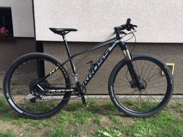

meehaw Opublikowano 6 Sierpnia 2020 Opublikowano 6 Sierpnia 2020 (edytowane) Hej. Mam ten rower w rozmiarze L od miesiąca i już wiem, że pozycja na nim jest dla mnie zdecydowanie zbyt agresywna. Rower niby MTB ale b. dużo śmigam też asfaltami na dłuższe dystanse i bardzo szybko i dotkliwie czuję nadgarstki. Niestety rura sterowa jest na tyle krótka, że nie da się tam poszaleć z podwyższeniem mostka, a sam mostek jest już fabrycznie całkiem podbity (ma chyba aż 17°) więc ciężko znaleźć taki, który byłby znacząco bardziej wyższy/bardziej skrzywiony. W związku z tym zacząłem kombinować jak tu podnieść kierownicę. Pomysł regulowanego mostka to niebezpieczne szaleństwo i odpada w przedbiegach, natomiast rzuciły mi się takie adaptery/przedłużki: Jakimś cudem chyba nikt tego nie testował na poważnie, bo brakuje zupełnie tematu na YouTube (nie mogę nic znaleźć o tym). Co o tym rozwiązaniu myślicie? Czy ktoś używa takich cudów? jest to bezpieczne? Pozdrawiam! Edytowane 11 Sierpnia 2020 przez meehaw

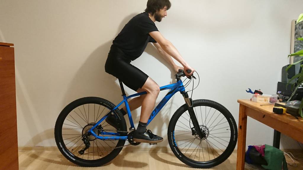

wpiszlogin Opublikowano 31 Sierpnia 2020 Autor Opublikowano 31 Sierpnia 2020 UPDATE Przyszła S. Generalnie pozycja teraz wydaje się ok i mam sensowny zapas do krocza. Tak jak się spodziewałem, siodełko musiałem wyciągnąć dość znacznie, co wzbudza lekkie obawy w kwestii sztywności rury 27.2cm. Zamontowana sztyca ma długość 40cm więc jest spory zapas do insertu, choć czasami słychać ciche strzelanie.
