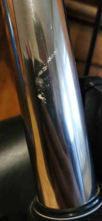

Kapelon Opublikowano 30 Lipca 2020 Opublikowano 30 Lipca 2020 Witam, w wyniku osuniecia się roweru na goleni pojawiła się rysa w połowie długości goleni. Czy możliwe jest wygładzenie zadziorów aby nie niszczyło uszczelki, jeśli tak to w jaki sposób? Ewentualnie czy jest możliwość kupna i wymiany goleni?
vdcmike Opublikowano 30 Lipca 2020 Opublikowano 30 Lipca 2020 To jest chromowana stal. Jeśli nie przetarła się warstwa chromu to papier ścierny o gradacji 2000 na wodę a potem pasta polerska. No i jak piszesz - żeby tylko nie szarpało uszczelki. Estetycznie pewnie już nie będzie. Można dokupić golenie górne z koroną i rurą sterową (CSU) ale to koszt porównywalny z nowym amortyzatorem z tej samej półki.
AHABI ONE Opublikowano 30 Lipca 2020 Opublikowano 30 Lipca 2020 Papier 1500 woda-papier 2000 woda. Następnie lakier do paznokci, bezbarwny lub pod kolor, wystarczy tak zabezpieczyć i dalej używać. Koszt goleni (wymiana) mało opłacalne rozwiązanie przy takim uszkodzeniu. Uszczelki nie ruszy, to zadrapanie, nie jest na tyle mocne, by wymieniać golenie, amortyzator będzie służył. 😉
Franz Mauer Opublikowano 30 Lipca 2020 Opublikowano 30 Lipca 2020 Poza tym wykorzystujesz tyle skoku, aby uszczelka sięgnęła zadrapania?
Kapelon Opublikowano 31 Lipca 2020 Autor Opublikowano 31 Lipca 2020 9 godzin temu, Franz Mauer napisał: Poza tym wykorzystujesz tyle skoku, aby uszczelka sięgnęła zadrapania? Jeżdżę na niższym psi niż zaleca producent, więc tak. Papier 2000 chwilą roboty i zadziory wygłaskane, nie wyczuwalne pod paluchem. Rysa oczywiście została ale już mogę spać spokojnie. Dzięki wielkie 😎
PiotrekGT Opublikowano 31 Lipca 2020 Opublikowano 31 Lipca 2020 15 godzin temu, Franz Mauer napisał: Poza tym wykorzystujesz tyle skoku, aby uszczelka sięgnęła zadrapania? Przecież one są w połowie skoku... W pełnym ugięciu nawet ślizg będzie miał z tym kontakt
