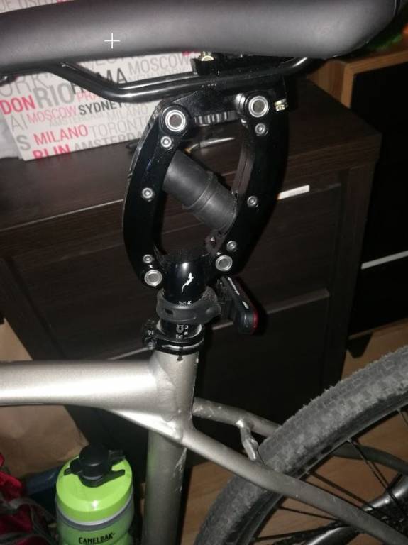

grzywa Opublikowano 8 Sierpnia 2020 Autor Opublikowano 8 Sierpnia 2020 No muszę Wam napisać, że jednak skusiłem się na amortyzowaną sztycę i jak dla mnie - elegancko. Thudbuster LT (to bardziej do MTB, ale to był świadomy wybór), elastomery medium - xfirm (7-9) i mój kręgosłup odczuwa ogromną ulgę! Irytującym może być nieco opadanie siodełka po samym wejściu na rower, ale jednak ważę te 114 kg obecnie plus sztyca posiada mechanizm pre-tension. Może się nim pobawię. W każdym razie, po pierwszym rozjeździe - polecam, chociaż nie jest to sprawa tania.
